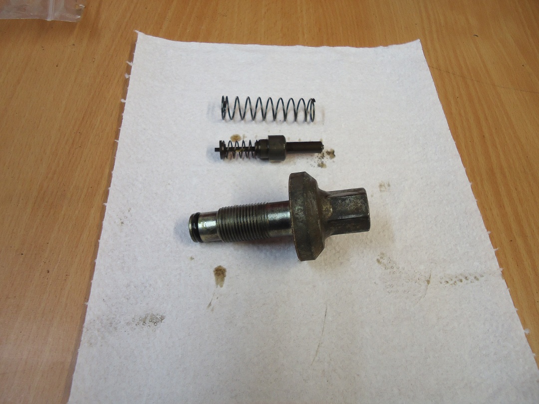

Il faut démonter le carter d'huile moteur pour le monter  ![]()
Une photo comparative de l'OEM et du nouveau
Vous trouverez ci dessous les liens anglophones qui parlent du sujet
