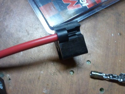

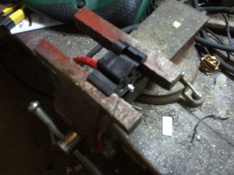

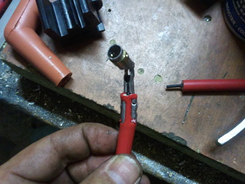

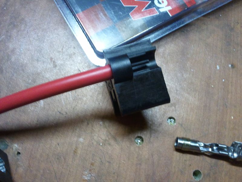

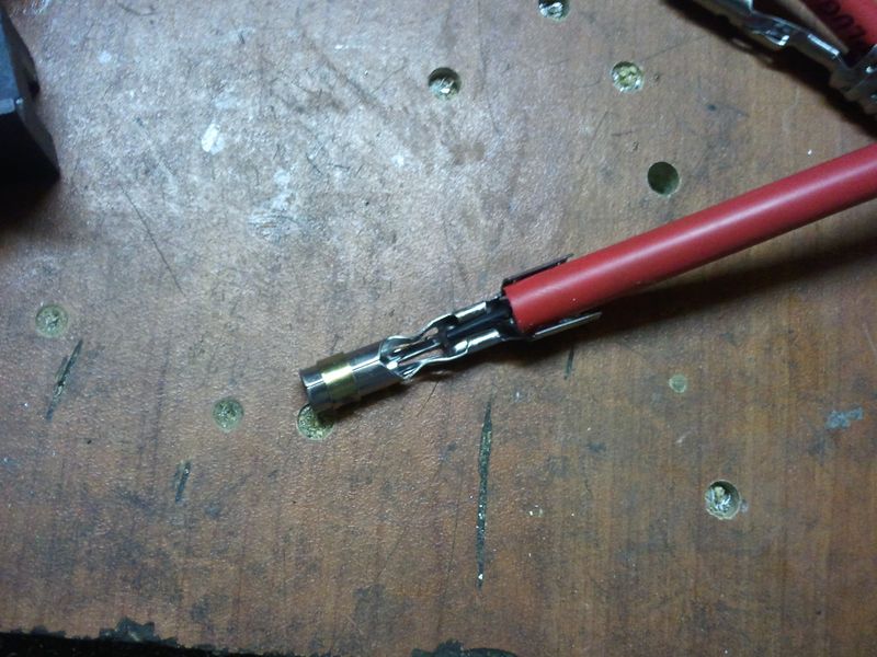

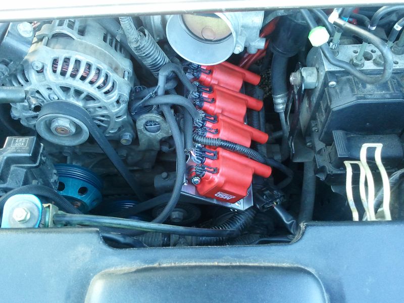

aller je vais vous aider....
alors il vous faut couper les cables a bonne longueur, ensuite vous prenez un cutter et couper la longeur d'isolant stipuler par msd, en fonction du capuchon utiliser.
il y a deux taille, qui sont de toute façon décrite sur la pige MSD (le petit sertisseur fournis avec le kit)
bon montage.
ATTENTION:
je vous met a nouveau en garde, les msd n'aime absolument pas tourner a vide ou avec un arc électrique, elle fuse.
donc lors du montage.
procéder ainsi.
réaliser le câblage comme décrit si dessous, puis insérer le raccord coté bobines bien au fond , puis emmener le capuchon isolant, en étant certain de bien avoir enclencher le raccord sur la bobines (utiliser un petit tournevis plat pour bien "cliper" les partie métallique.
une fois seulement fait cela, monter une a une les bobines en branchant fixant une après l'autre les câbles électrique et bougies.
c'est la seul façon de vous garantir un montage propre et sur.
faite aussi attention a l'acheminement des câbles, ne les faite pas passer au niveau des tuyau de climatisation, il pourrait a terme débrancher l'un des câbles HT coté bobines. ![]()
- Pièces jointes
- une fois sertie vous devez obtenir a peut prés cela.
pour l'autre coté, réferer vous a nouveau au recommandation msd, et n'oublier pas d'utiliser de la graisse /wd pour aider la l'insertion des capuchon/manchon sur les embase de bobines/bougies, car vous aller constater que ce n'est absolument pas facile de faire glisser et etancher le tout.
avec le recul et vue ma mesaventure, je conseil aussi de bloquer les capuchon de bobines avec un collier rislan.

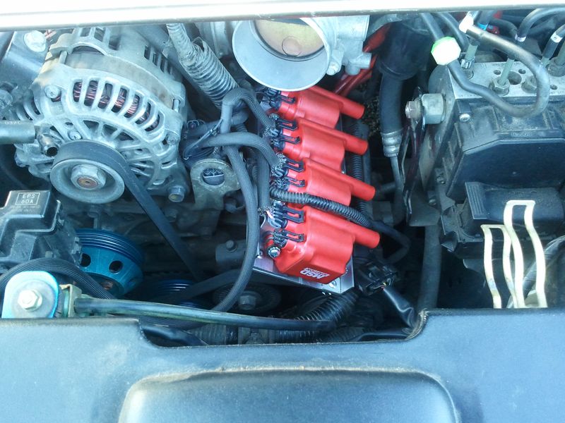

Pour prendre un peu d'avance sur le montage, je commencerais bien à sertir les cosses, le câble mesure 1,80m d'après le descriptif (j'ai pas mesuré), suivant la longueur des câbles d'origines je pensais en faire 2x0.5m et 2x0.4m.
Y'a t'il des membres qui ont déjà préparer les leurs?
Je précise que mes bobines seront en lieu et place des origines..

et bien point mort pour moi je me suis loupé en dénudant d'un câble et l’âme a l’intérieur c'est effiloché a l’intérieur sur 5 cm ( malgré l'outillage). je manque donc de longueur pour un câble... faut que j'en récupère un neuf pour finir. du coup j'ai juste dénudé les 3 autres câbles et modifié le support d'origine pour accueillir le msd et j'attend que les bougies chez ash soit dispo pour qu'il m'envoi tout ça. en gros voiture au garage une bonne semaine je pense je reprendrais le sertissage une fois que tout sera arrivé ![]()
