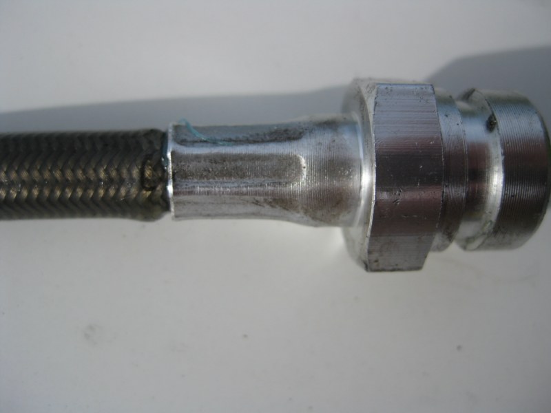

Mardi je suis retourné au garage, car c'était impossible de conduire comme ca.
Et au feux rouge, avenue Foch, j'appuie sur l'embrayage, j'engage la première, j'attends et pan, la caisse part toute seul alors que j'ai pas débrayé.
Je feine, je cale et je me retrouve bloqué, moteur calé, et 1er engagé sur la voie de gauche. bref tout va bien.
Je joue avec la boite, désengage la première et pousse la voiture sur le trottoir. je suis resté bloqué la 10 minutes, mais a force de pomper sur l'embrayage, je retrouve la possibilité de passer les vitesse, mais c'est pas encore ca.
Je sers les fesses et je m'attaque à la place de l'étoile, le trocadero, les quai et bvd Saint germain à 7H45 du matin, en espérant ne pas me retrouver en rade.
bref j'arrive au garage, je suis sauvé.
le soir je récupére ma 8 et j'ai l'explication du pourquoi du comment.
Donc comme je le pensais, il y avait bien une bulle d'air dans le circuit hydraulique. mais celle ci ne venait pas du mauvaise purge, mais de la durite de avia de commande d'embrayage que j'ai fait changé. celle ci était microporeuse et c'est désertie.

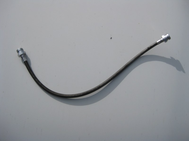

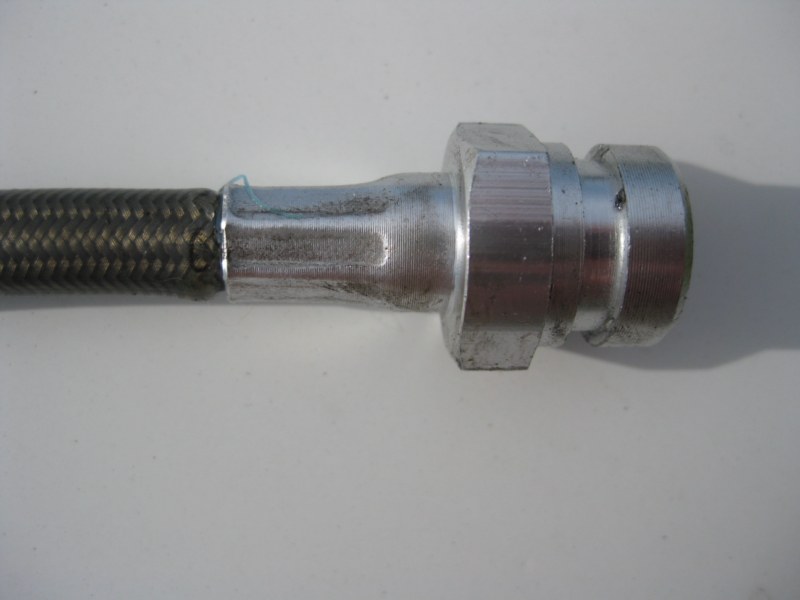

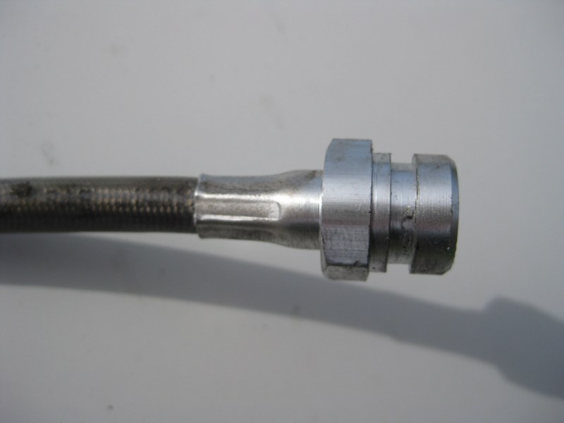

donc voici la fautive.
ca m'apprendra à acheter des truc vite fait sur ebay US :bouder:
sur les 2 premières images on voit la partie dé-sertie.
en tout ca un grand merci au Austerlitz pour la réparation de ma tuture
