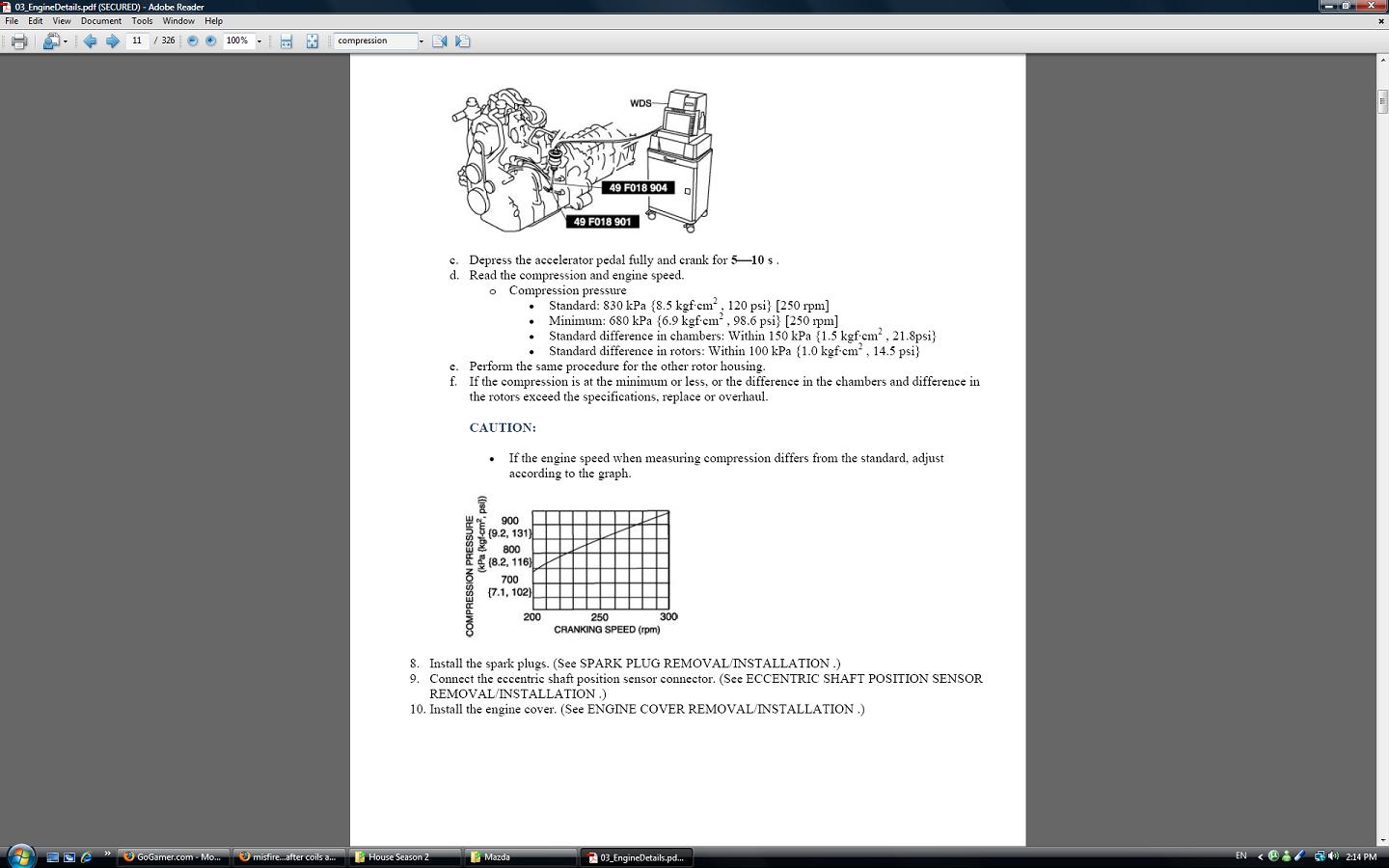

voici les tables de valeurs que j'ai trouvé sur un forum italien
TabCompress-PSI.pdf
(23.37 Kio) Téléchargé 465 fois
Grafico PSI.pdf
(13.93 Kio) Téléchargé 412 fois

Re: Exigez le test des compressions en concession
Publié : 31 janv. 2012, 15:28 PM
par Pilaf
A mon avis c'est faux (pour les valeurs inférieur à 200 Tr/min et sup 300 Tr/min) comme courbe ça.
Je pense pas que ca soit Mazda qui est donné ce genre de courbe. Mais plutôt un mec qui a sorti son fichier excel avec son produit en croix...
Elles sont trop linéaires les courbes, faudrait comparer avec le manuel de mazda. :??:
Publié : 31 janv. 2012, 15:35 PM
par Pilaf
On voit pas très bien sur celui de Mazda, mais on peut voir un bon changement de pente à partir de 210 Tr/min qui est moindre sur celui made IT.
Mais sinon pour les valeurs entre 210 et 300 c'est nickel comme tableau.
Merci Guizmo!

par guizmo
Il avait également posté celle-ci avec les valeurs en kpa
GrafCompress.pdf
(13.87 Kio) Téléchargé 272 fois
TabCompress.pdf
(15.28 Kio) Téléchargé 253 fois
cf lien du forum italien http://www.rx8tribe.com/showthread.php/ ... iferimento
extrait du manuel
ProvaCompress.pdf
(33.4 Kio) Téléchargé 271 fois
:merci: à tous
Publié : 31 janv. 2012, 16:57 PM
par oli40000
c'est vrai qu'après avoir regardé mes courbes, c'est un poil étrange.
Selon le fichier, pour 320t/min (vitesse de mon démarreur) on est entre 116 et 138.
Alors que moi pour 320 t/min, j'ai une courbe qui monte à 157 :??:
c'est ma 8 qui doit marcher trop bien :yeah: :D
Publié : 31 janv. 2012, 18:06 PM
par Schumi77
A vrai dire, c'est plus ton 157psi à 320rpm qui semble hors norme.
