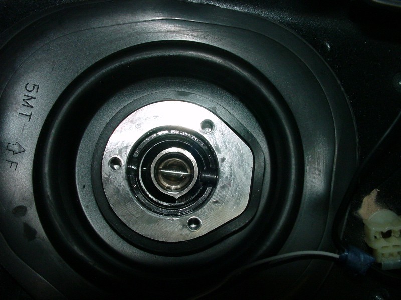

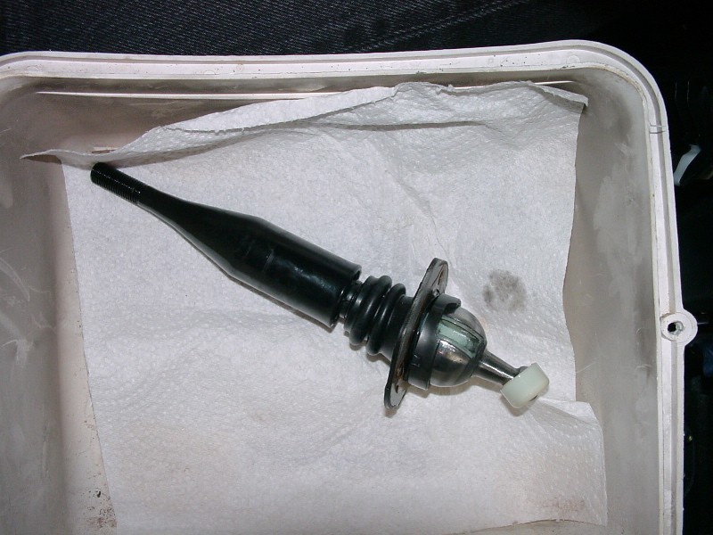

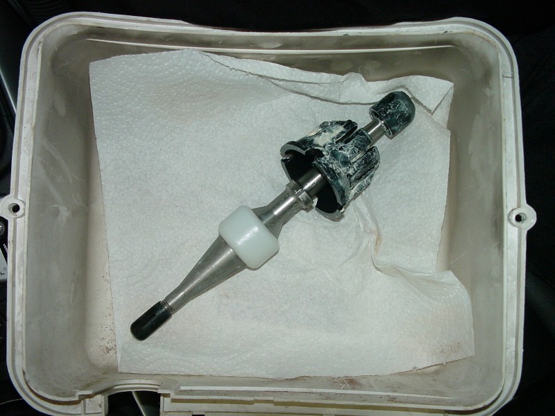

Ce soir, j'ai donc démonté mon le levier du changement de vitesse sur ma RX-8 192ch. Et quelle ne fut ma déception de constater que le levier à action courte ne sait pas y prendre place. :(
Je joins quelque photos pour illustrer le problème...
En gros, l'embase du levier pour la boite 5 vitesses est plus étroite, et ne présente pas du tout la même conformation que pour la boite 6 vitesses. :oh:
Bon, je n'ai plus qu'à te le renvoyer... :'(
A moins que RenesisMsa ne soit intéressé ? :D ;)
Nouveau levier à action courte
RX-8 Mods - 107.jpg (115.2 Kio) Consulté 3771 fois
Levier d'origine
Levier d'origine
RX-8 Mods - 113.jpg (120.65 Kio) Consulté 3771 fois
Puit du levier
Puit du levier
RX-8 Mods - 114.jpg (114.01 Kio) Consulté 3771 fois

Tertou,
Merci à toi pour l'essai malheureusement infructueux. Je ne pensais pas qu'il y aurait une telle différence.
Il y a toujours la possibilité de faire concevoir par la même société un short shifter spécial pour la boite 5MT. Mais il y a des problèmes là aussi :
  • il faut être sûr quil y a un marché pour (nbre de voiture, profil utilisateur), le facteur "taxe de mise" étant un problème belgo-belge!
  • le processus de conception sera rendu difficile par l'absence pour essais de validation de SP 5MT aux USA, pays du concepteur.
Il reste une autre solution : essayer le levier d'une Miata, qui partage la même boîte 5MT. Qu'en pensez-vous?
Fabrice
Plus sérieusement, c'est une idée à creuser, je crois... ;) :merci:
