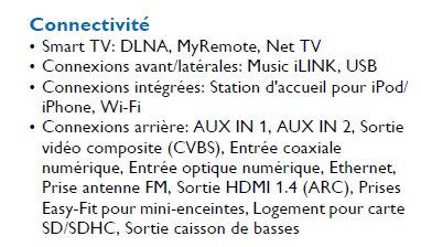

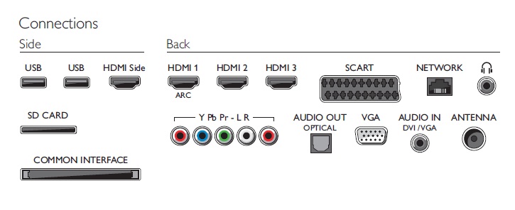

Non la connectique sur la TV est très complète je trouve mais sur le HC c'est limité il n'y a qu'un seul HDMI ARC... :( (Voir images)

Re: [Système Home cinéma] Qui connait BOSE Acoustimass?
sinon au cas où, si ça peut t'aider :
Il ne suffit pas de brancher, par exemple, un téléviseur et un amplificateur home-cinéma pour que le premier transmette pas le biais du câble HDMI le son du programme visionné. Tout d’abord, l’ARC ne fonctionne qu’avec les programmes de la TNT. Ensuite, pour que la liaison entre téléviseur et amplificateur soit opérante, il faut activer dans le menu de chacun, à la fois l’option ARC, mais également le protocole CEC. Pour rappel, cette technologie permet d’établir une communication entre différents appareils HDMI 1.4, afin de les rendre pilotables par une unique télécommande. L’activation du Consumer Electronic Control est donc nécessaire au bon fonctionnement de l’Audio Return Channel. Notez enfin que cette technologie a été rebaptisée chez pratiquement chaque fabricant : Viera Link chez Panasonic, Bravia Theatre Sync chez Sony, AnyNet+ chez Samsung, Regza link chez Toshiba, Aquos Link chez Sharp… Un coup d’oeil au manuel d’utilisation de vos appareils n’est donc pas inutile pour vous y retrouver facilement dans leurs menus OSD.
Pierre
Messages : 1693
Message par Pierre »
Yep merci ! J'étais tombé sur ce lien aussi et j'ai bien regardé les deux manuels. C'est "easy link" chez Philips et les télécommandes sont bien reconnues comme il faut (Une seule contrôle les deux appareils) et tout marche très bien sauf quand je remets d'autres appareils sur la TV en Hdmi... Du moins c'est ce qui ressort des tests que j'ai fait mais je reconnais que c'est super bizarre (Sur les forums Philips Anglais il y a plusieurs cas similaires... :bouder: )
