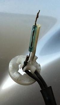

Pour le positionnement, tout simplement le placer à la même hauteur que d'origine, à l'aide de la petite gaine blanche à droite de l'ILS ;)
sonde vase expansion (ILS)
Jmi, tu aurais pas vu une référence sur cette ampoule ? (j'avais pas fais attention quand je l'avais démonté :??: )
231 perf. pack, sunlightsilver 2004
Re: Niveau liquide de refroidissement
non yoyo
mais a ce que j'ai lu l'ils est souvent dictée par sa taille qui conditionne son pouvoir de coupure et sa sensibilité a l'aimant.
mesure mais au vue de la photo ce que je t'ai donner comme lien va convenir, n'oublie pas c'est du on off, pas d'impedance a respecter, contact sec, les meme qui servent dans les frigo , ou dans les detecteur d'ouverture d'alarme domestique. :salut:
