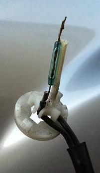

jmi a écrit :
bon je vient de regarder le capteur du bocal
il s'agit d'un capteur ILS ou plus communément appeler ampoule de REED
donc ça coute 6 euros dans un magasin électronique
l'aimant de niveau lui est OK, mais c'est le contacteur de l'ampoule qui avec la chaleur ce déforme.
voila la bête:
http://www.meder.com/switch_ksk-1a35_fr ... ckId]=1691
bon aller maintenant plus d'excuse avec ce vase d’expansion...comprit.... :D :salut:
a plus :salut:

Non,mais une reed est un contact sec...
Donc si ce n,est la taille le povoir de coupure doit etre faible..
Donc le mieux tu mesure le diametre et zou....

Comme pour le démontage de cette sonde du vase d expansion, je suis partant pour faire le DIY (mais rien de bien compliqué comme décrit plus haut), dès j aurais cet interrupteur reed (ou ampoule ILS), j attends une réponse d une entreprise d électronique sur montpel.

Chose importante, l ILS de remplacement devra être positionné correctement (hauteur identique) pour que le déclenchement du voyant se fasse a temps ;)
Un test a blanc avec de l eau dans le vase pourrait peu être aider pour l étalonnage (une pile, une ampoule par exemple)

Pour le positionnement, tout simplement le placer à la même hauteur que d'origine, à l'aide de la petite gaine blanche à droite de l'ILS ;)
sonde vase expansion (ILS)
Jmi, tu aurais pas vu une référence sur cette ampoule ? (j'avais pas fais attention quand je l'avais démonté :??: )

par jmi
non yoyo
mais a ce que j'ai lu l'ils est souvent dictée par sa taille qui conditionne son pouvoir de coupure et sa sensibilité a l'aimant.
mesure mais au vue de la photo ce que je t'ai donner comme lien va convenir, n'oublie pas c'est du on off, pas d'impedance a respecter, contact sec, les meme qui servent dans les frigo , ou dans les detecteur d'ouverture d'alarme domestique. :salut:

Tu l'as sous la main cet ILS, il fait bien 14mm de long ? (si tu peux me confirmer, je devrais l'acheter demain)

bon bin voila, donc c'est bien la meme sonde, oui ils de 14 mm... :salut:
