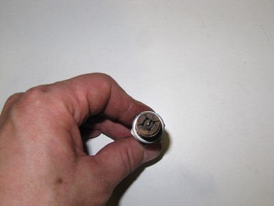

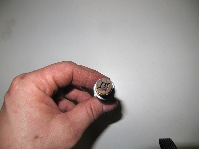

Mais vu le graphique que l'on a vu la voiture a des bonnes compressions pour ses 94000km et d'ailleurs après avoir passer l'endoscope le niveau de calamine était presque minime et les tout les joints apex seals sont encore sur le rotor :).

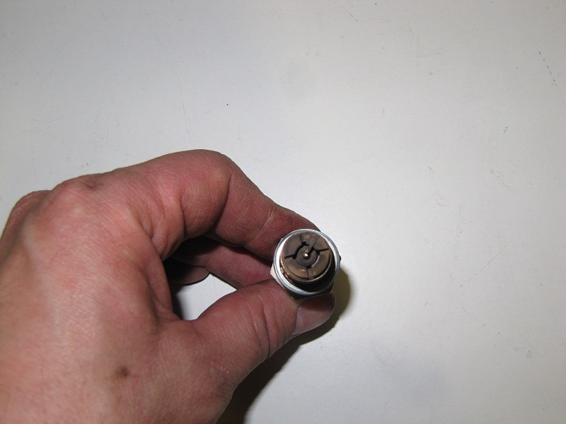

Et puis pour l'E85 vous pouvez y allez les yeux fermés en faisant kif-kif, car sa nettoie bien et puis le plein moins cher ainsi que meilleur combustion (regarder image bougie) et pas de soucis moteur ou autre au contraire. ;)
Bref je vous laisse dire ce que vous pensez les experts :D dites-moi si cela vous convient en tout cas moi oui car quand mazda m'avait fait le test de compressions il m'ont dit que je suis limite constructeur sur le rotor arrière et ben la j'ai la preuve du contraire.

la je vois les standards dans les PDF à télécharger, puis 2 photos de tes bougies, mais je vois pas tes courbes :??:

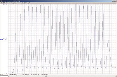

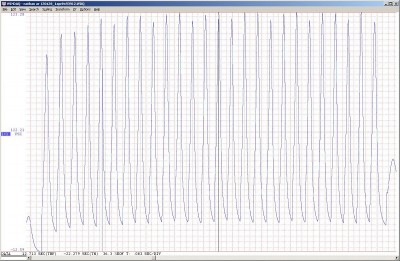

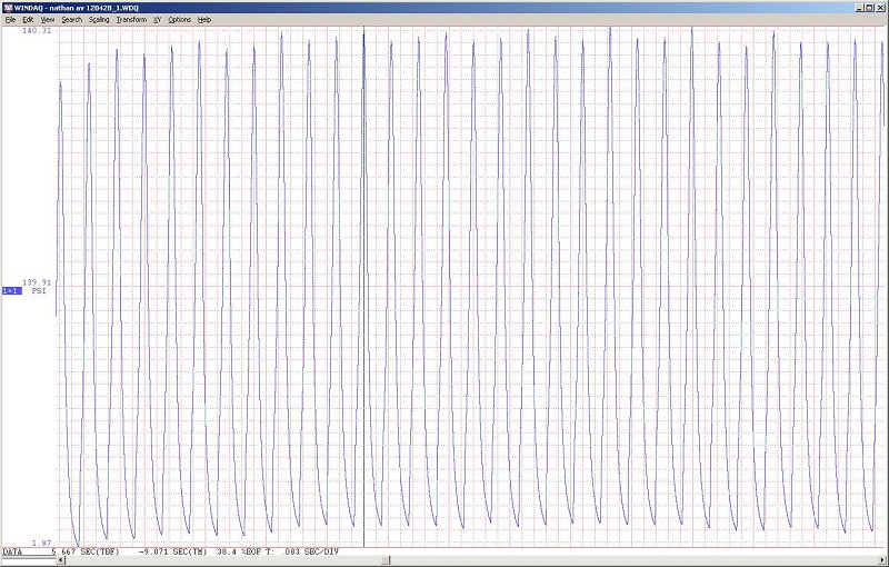

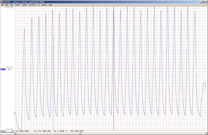

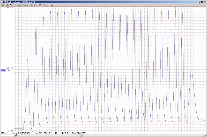

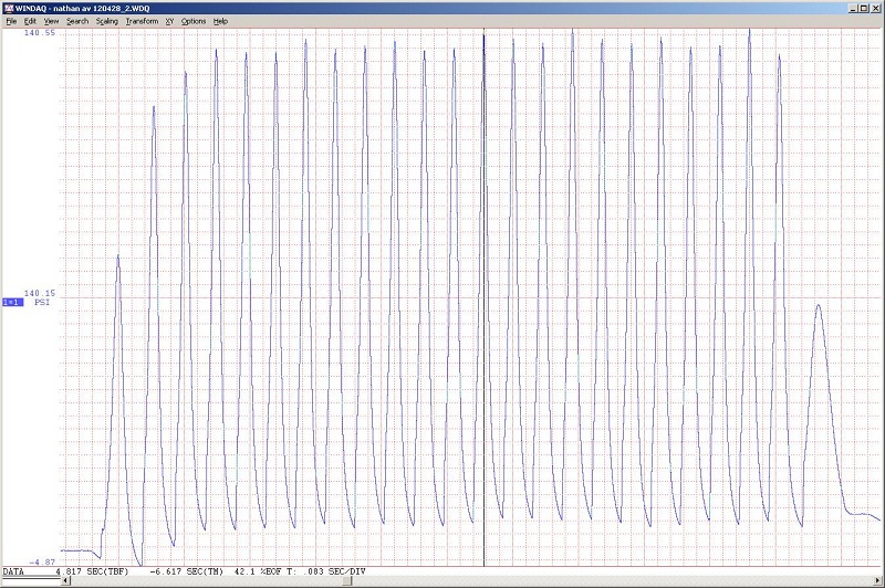

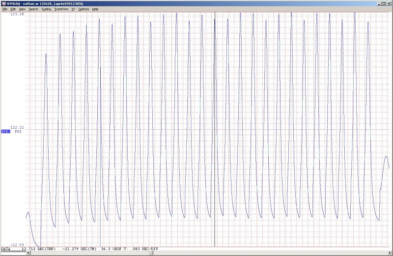

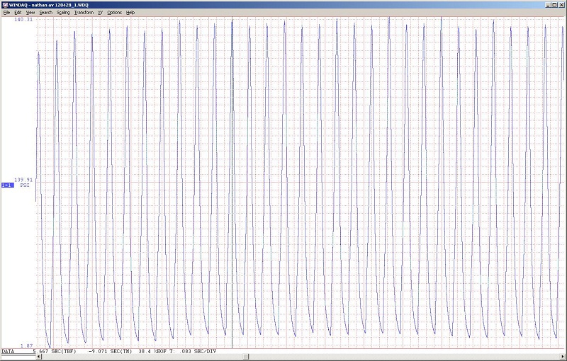

voici les courbes je vous laisse faire le calcul mais il me semble que les compressions sont bonne.
compressions rotor arrière après décalaminage
compressions rotor arrière, avant décalaminage
compressions rotor AV, avant décalaminage
compressions rotor AV, après décalaminage

Ouais c'est vrai que le rotor arrière semble juste au dessus du minimum, mais bon la courbe garde une bonne tête. En comparaison, le rotor avant à presque l'air neuf n__n
En tout cas, pas de changement notable avant/après décalaminage mais franchement, vu la tête de la courbe (sans grosse irrégularité) et le kilométrage de la bête, ce n'est pas une grande surprise de découvrir que la calamine n'y était pour rien.

:!: Je n'ai plus la courbe du test de compression du rotor avant après le décalaminage. Les 2 mesures du rotor avant ont été effectuées à quelques minutes d'intervalles.
Concernant le décalaminage, nous n'avons pas vidé la bombe complètement, j'aurais donc tendance à dire qu'il n'est pas significatif. Et d'autre part, je n'ai pas le résultat sur le rotor avant. :oups: Sur le rotor arrière, les valeurs ont l'air sensiblement identiques (un poil moins ?), mais sont plus régulières.
:!: les vitesses de démarreurs sont soit à 320 soit à 300.

ça me paraît pas mal si on compare avec mes courbes (vitesse de démarrage identique), sachant que la mienne avait juste 30 000 km. Donc je dirais rien d'anormal concernant la tienne, si elle marche bien.
