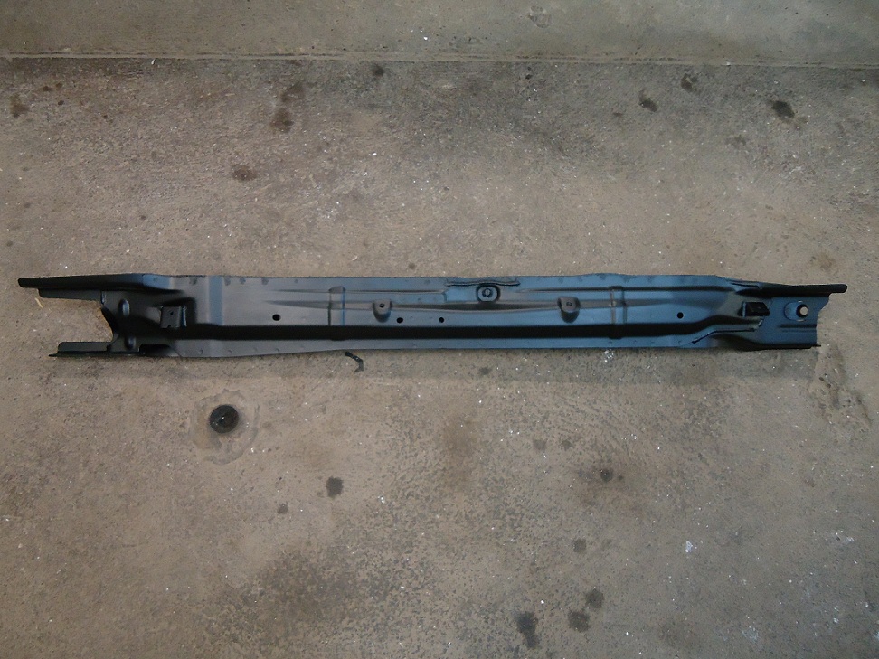

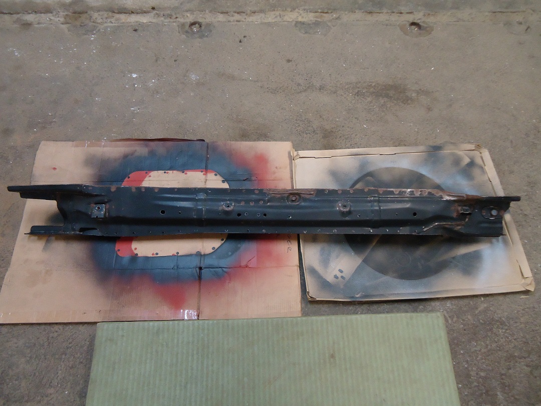

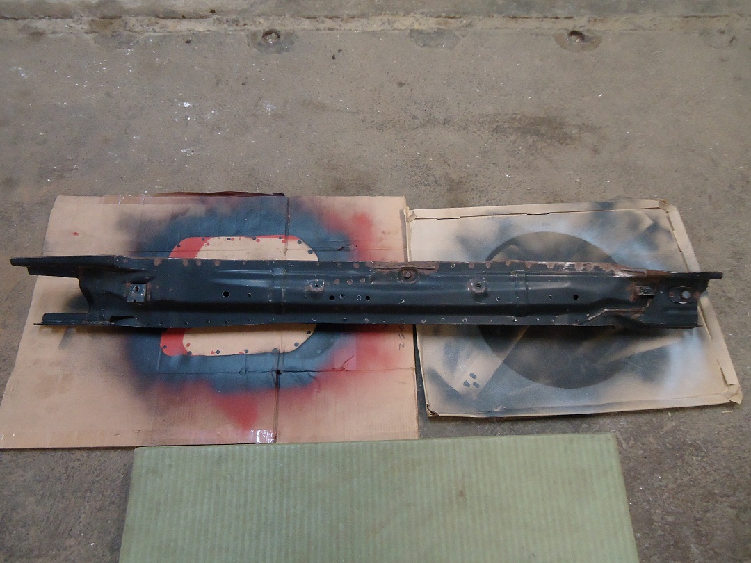

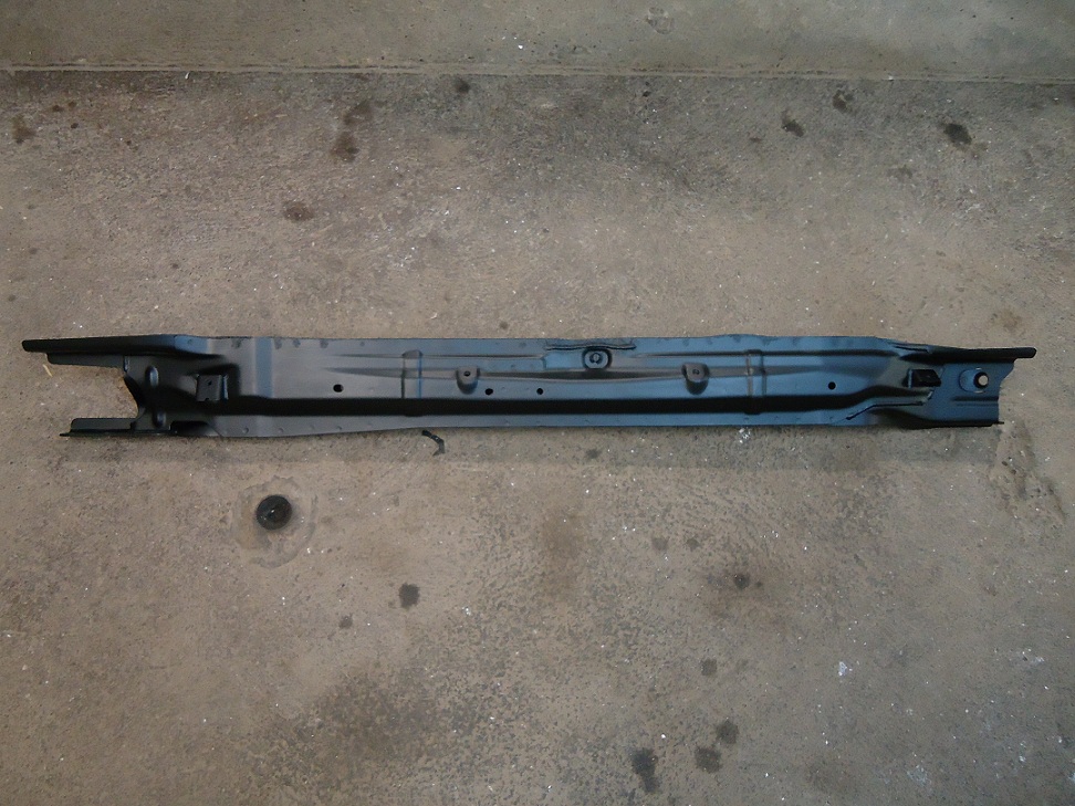

La "poutre" de transmission, après ponçage et nettoyage :
La même après traitement antirouille et peinture :

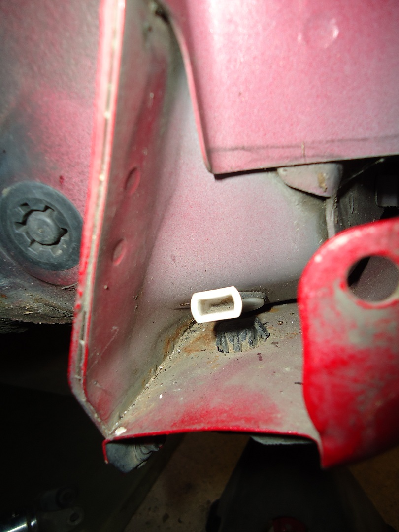

Et voilà jusqu'où va se planquer la rouille, plus qu'à démonter l'aile

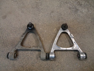

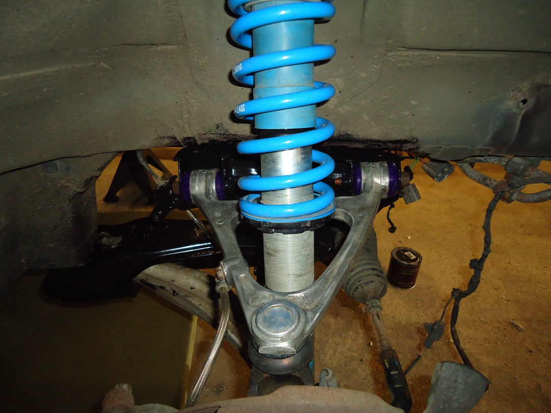

Les triangles supérieurs avant et après nettoyage, on voit bien le soufflet de rotule éclaté :

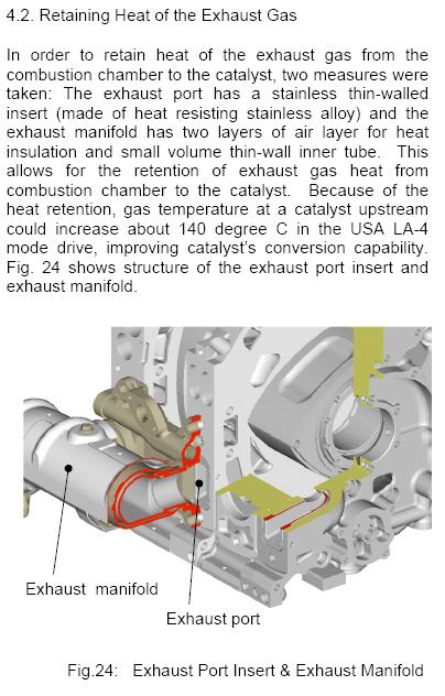

En toi je mettrais aussi du ruban thermique sur les collecteurs.

vcoil a écrit :Salut,
C'est prévu, et depuis que j'ai vu comment est conçu le collecteur d'origine, je pense en mettre deux couches.
Du coup je me demande si un rouleau de 15m sera suffisant ?
Autrement, la rénovation des triangles supérieurs avant est terminée (nouveaux soufflets de rotules et silentblocs polyuréthane)

ruban thermique sur le collecteur d'origine ?? qu'as tu constaté ??

Désolé si je me suis mal exprimé, la bande thermique c'est pour le collecteur inox  ![]()
Le collecteur d'origine dispose de deux couches d'air pour l'isoler, ce qui permet de mieux conserver la température des gaz d'échappement, ceci dans le but d'augmenter l'efficacité du catalyseur :
Même si je n'ai plus de cata depuis longtemps, je me dit qu'avec un collecteur inox sans bande thermique voire même avec une seule épaisseur, il risque de faire plus chaud sous le capot. Du coup deux épaisseurs de bande ne me parait pas déconnant
, ou je me lance dans un truc inutile ?

Re: nox rx8
une seul epaisseur suffit largement.
et comme  tu le dit c'est pour augmenter la monté du cata.
n'oublie pas aussi une chose, la temperature de ta ligne va augmenter, car plus tu isole en sortie, plus tu augmente la temperature sur le reste de la ligne.
de plus deux couche tu n'y arrivera pas, ça ne passe plus a certain coude.
prend de la 1200 degrés, le reste crame chez nous. (tester) ![]()

jmi a écrit :une seul epaisseur suffit largement.
de plus deux couche tu n'y arrivera pas, ça ne passe plus a certain coude.![]()
Va pour une seule couche alors, au pire comme j'ai prit 15m je pourrai peut-être faire un "chausson" tout autour
 mais on verra déjà sans
Et oui j'ai bien prit de la 1200° (titanium comme ils disent), j'ai lu ici des 950-1000°C au niveau de la sonde cata donc clair que sortie moteur la bande "classique" sera à la peine  ![]()

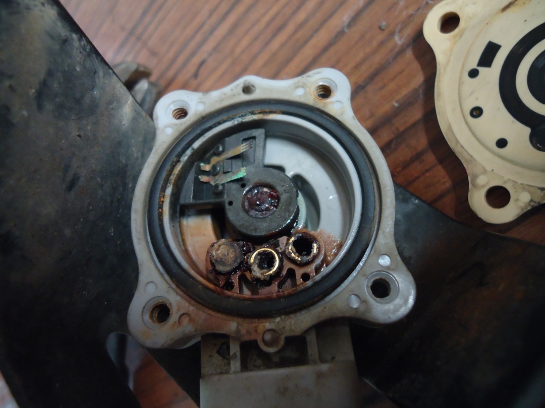

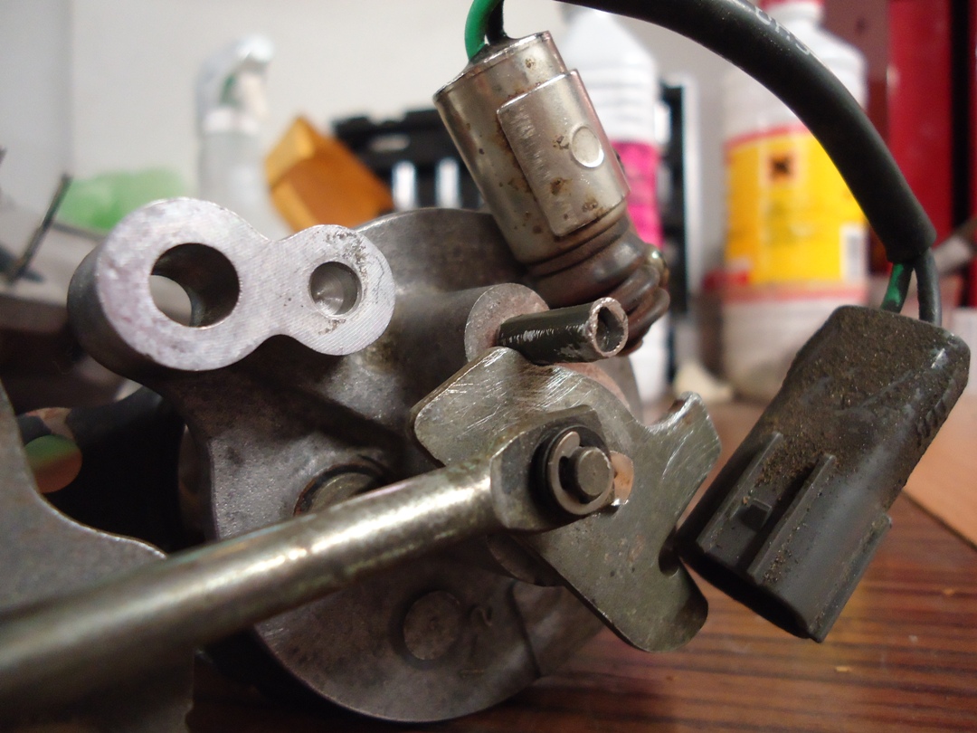

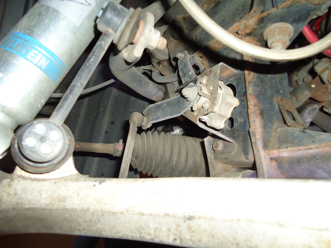

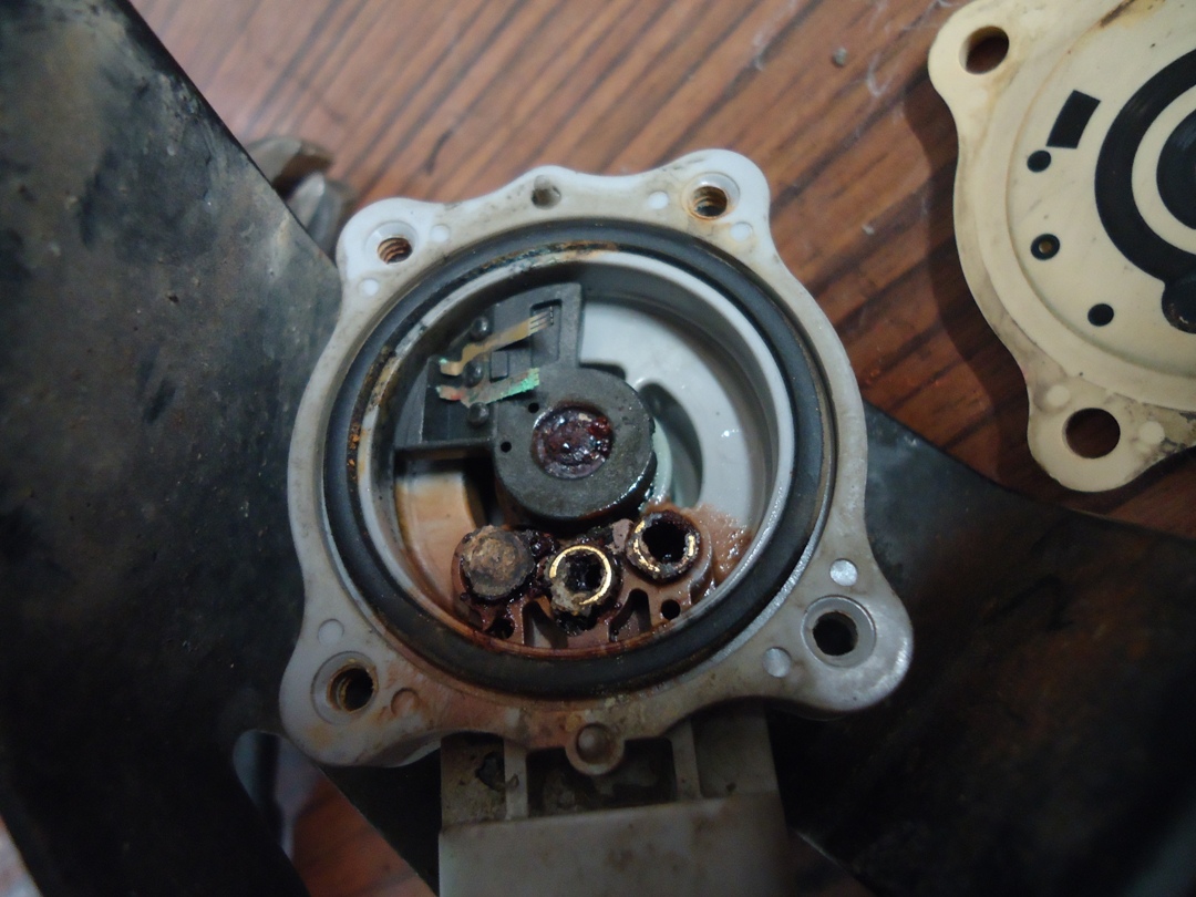

J' avait oublié de vous montrer l'état du capteur de hauteur de caisse avant, première mauvaise surprise à la déconnexion de la fiche sur le boitier, une cosse cassée  ![]()
A l'intérieur c'est pas mieux, les trois petits ressorts sont sensés se détendre à l'ouverture  ![]()
en même temps aller mettre un joint sur le couvercle c'est bien, mais les fils qui sortent par le dessus du boitier
 pour la conception ![]()
La restauration de tout cela étant peine perdue et n'ayant pas envie de débourser 600€ dans un neuf (ok les 3 ressorts sont plaqués or mais ça fait cher du kilo), je pense m'orienter vers le remplacement par un simple potentiomètre il faut juste que je retrouve sur quel forum j'ai vu ça  ![]()

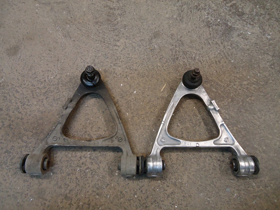

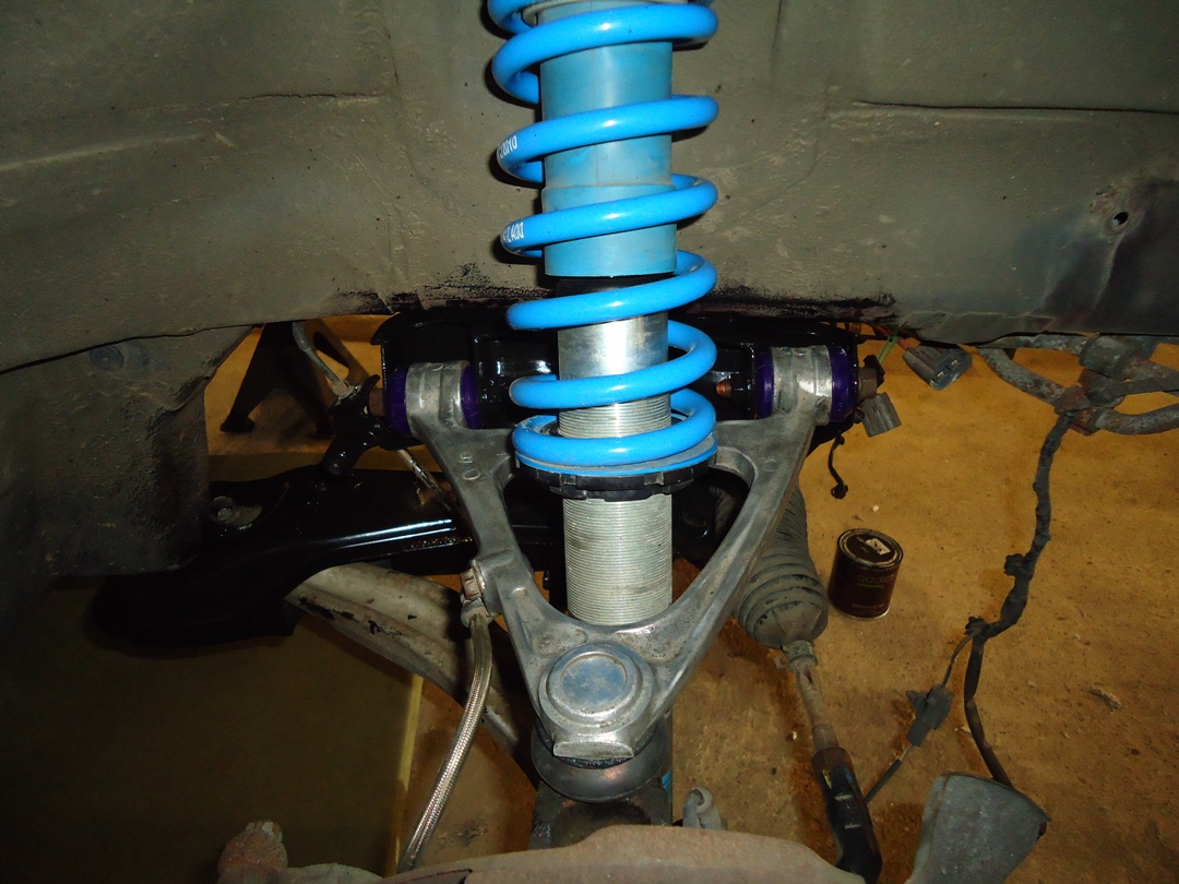

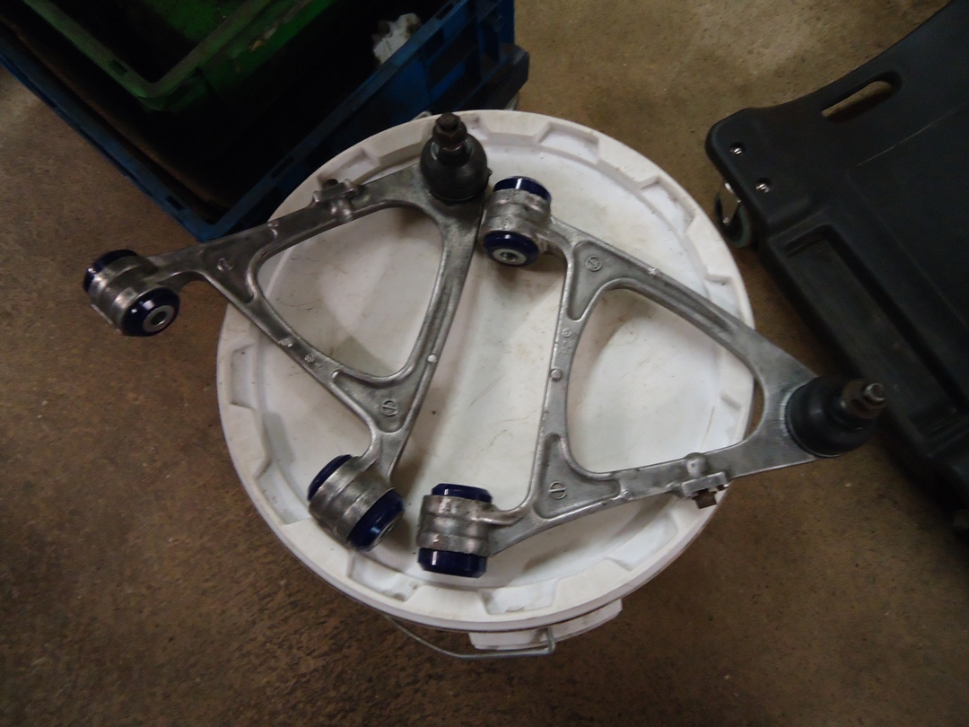

Les triangles sont terminés, donc nouveaux soufflets de rotules et silentblocs polyuréthane
Remontés sur la caisse et en attente de serrage définitif

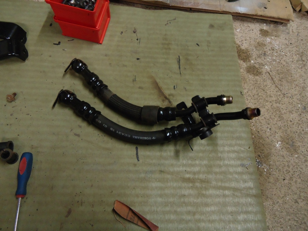

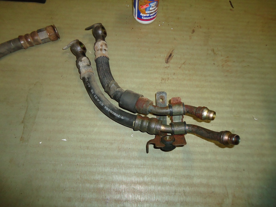

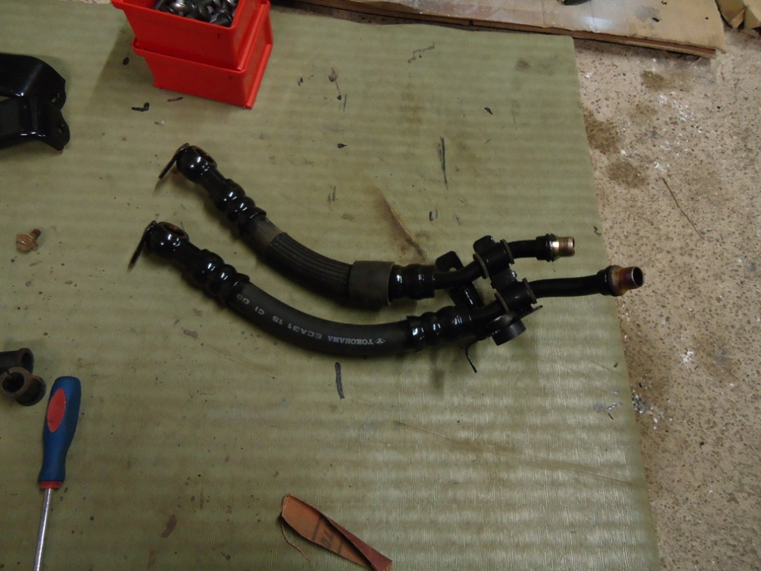

Le traitement des durites d'huile est terminé :
Avant
Après

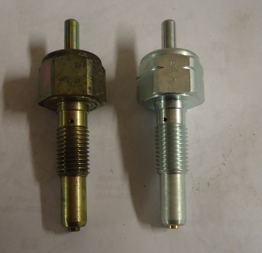

Injecteurs d'huile remplacés, à gauche 136000km bloqué ouvert, à droite neuf :

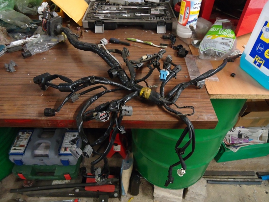

Le faisceau moteur en cours de nettoyage/contrôle rapide/ remplacement scotch isolant (terminé maintenant)

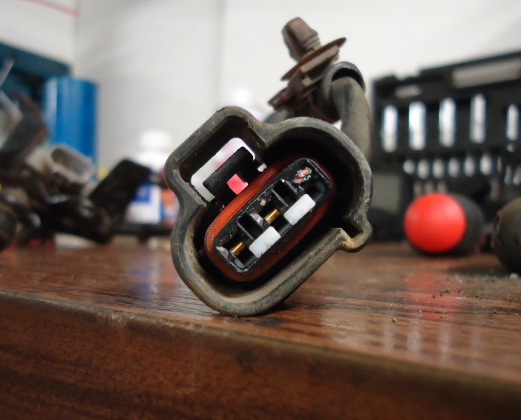

oui tout comme moi tu reprend le faisceaux électrique qui est cuit, sous le collecteur, l’adhésif part en lambeau.
a plus
Merci, pour le faisceau tu peux ajouter les gaines plastiques qui cassent comme du verre, le tout légèrement huileux par endroits (merci le coup de vent soudain quand tu fait ton niveau d'huile et qui t'en envoie une partie à côté

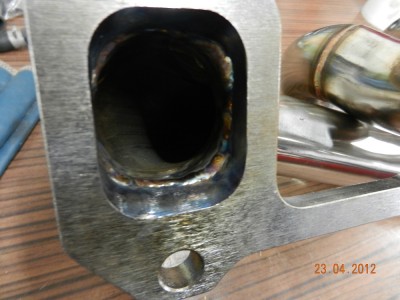

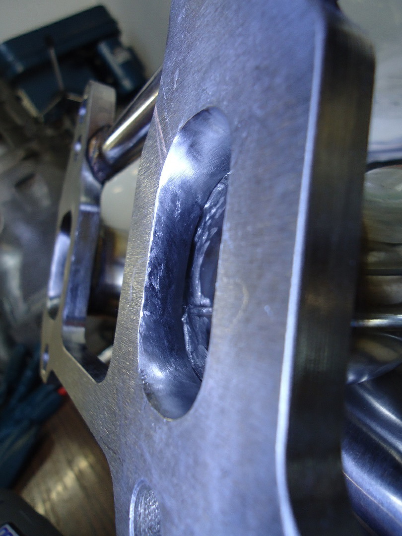

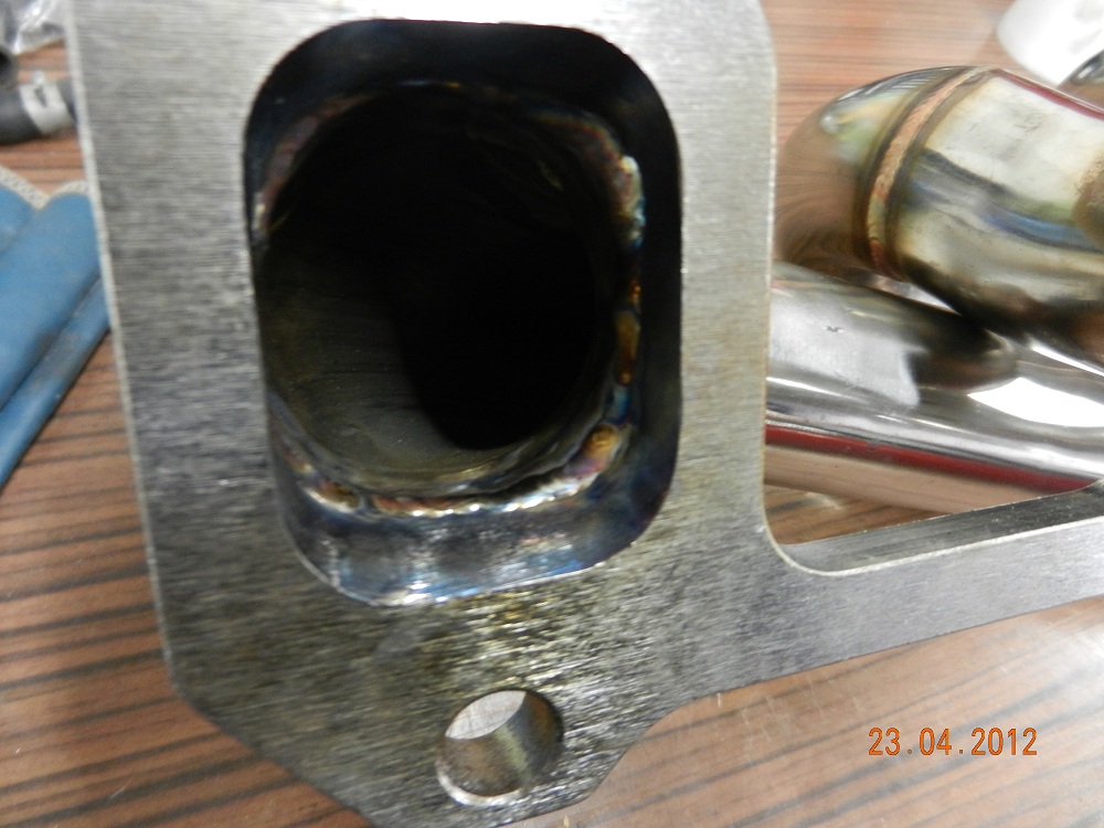

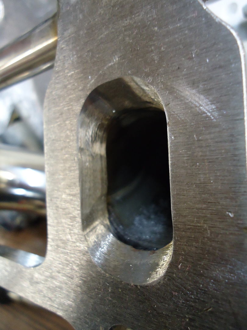

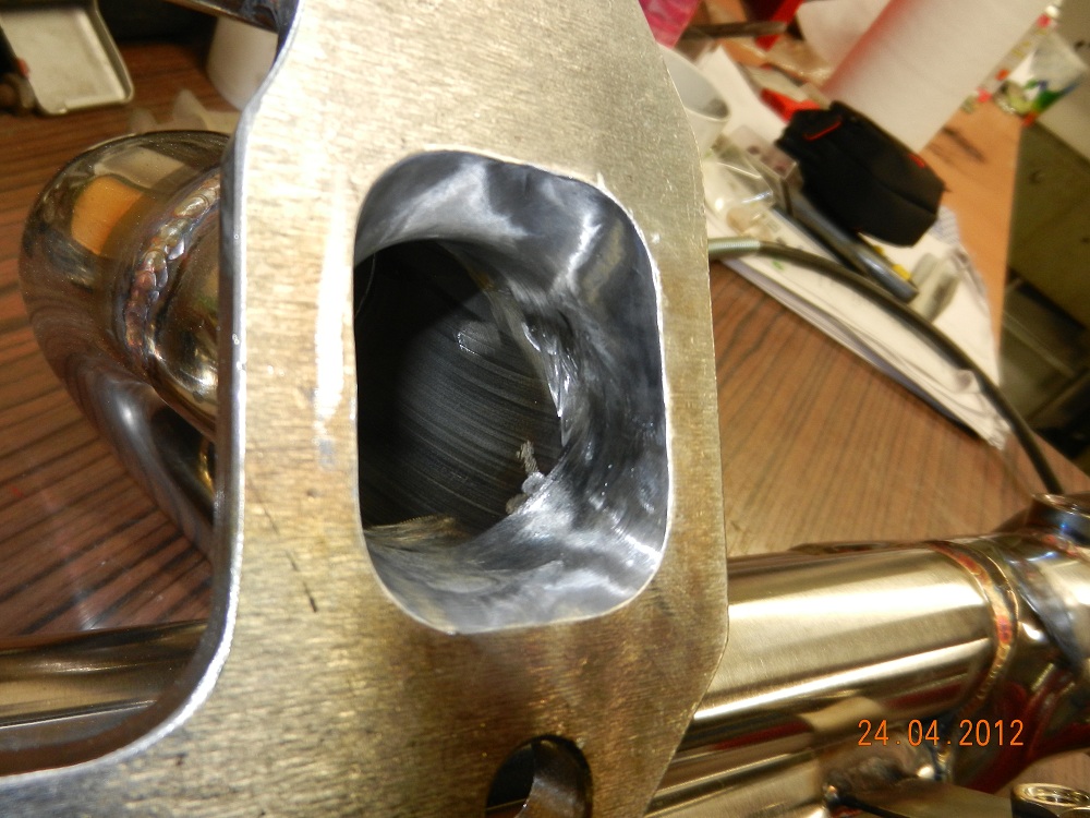

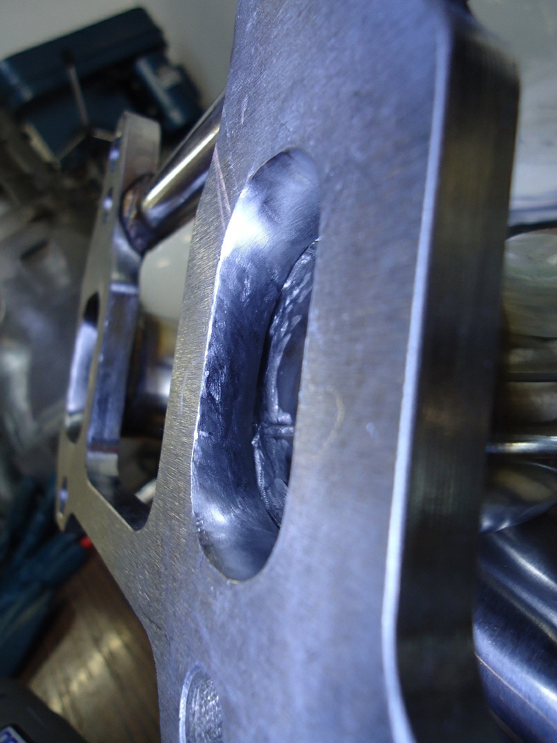

Autrement, comme dit précédemment, suite à la "rectification" du collecteur d'admission, j'en ai fait de même avec celui d'échappement
Ayant accès à de bons soudeurs et ce à un tarif "ras des paquerettes"
 , j'en ai profité pour faire reprendre les soudures des tubes sur les brides depuis l'intérieur :
Et après 8h de fraisage/ponçage alterné , on arrive à ça :
Je ne sais pas si cela va apporter quelquechose de sensible, mais vu le coût j'ai pas résisté  ![]()

Maintenant renforce la soudure exterieur et ressoudant par dessus puis soude aussi une patte qui relie chaque sortie sinon ça va casser.
Sur les préparations athmo de voiture de rallye c'est ce que l'on fait.

@nox :il y a eut quelques cas de casse sous la soudure de la patte, regarde pour renforcer le point de fixation par rapport au collecteur, prends exemple sur un RB .
