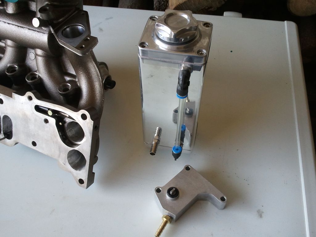

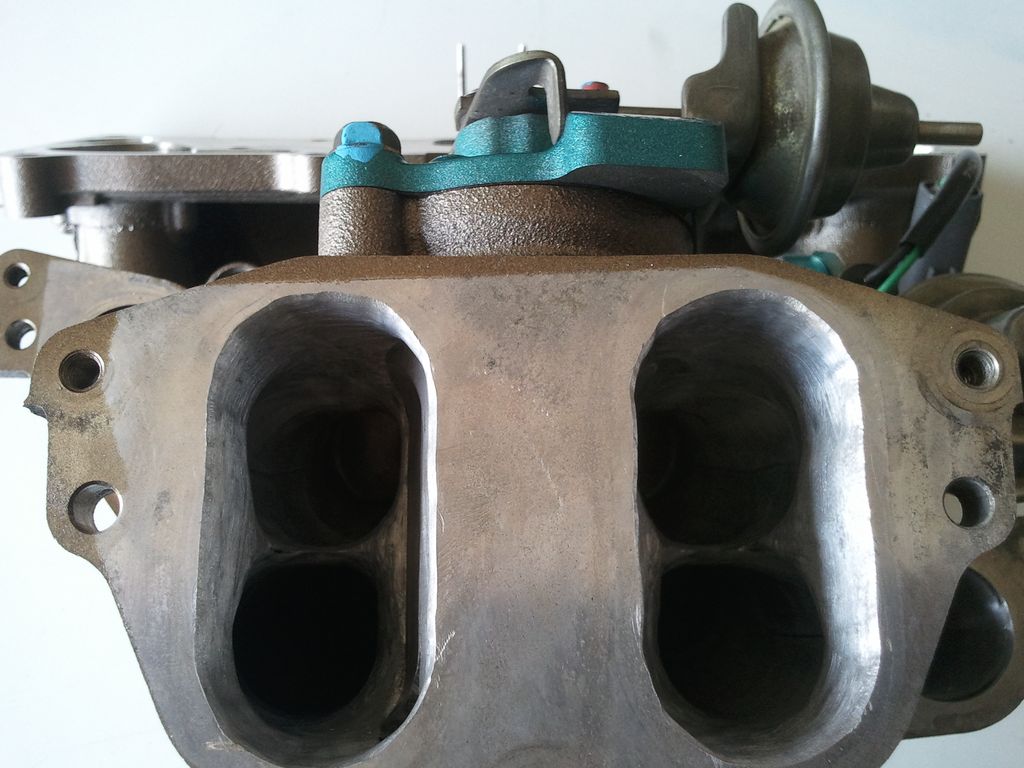

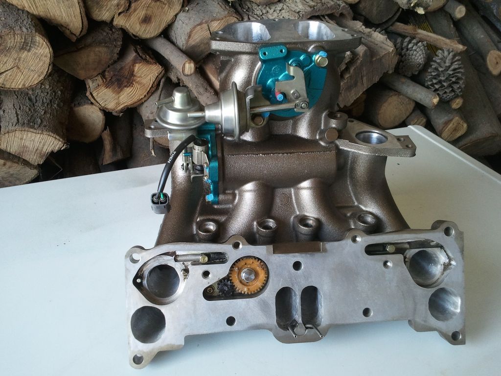

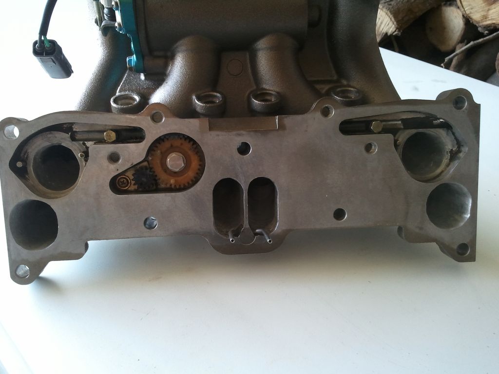

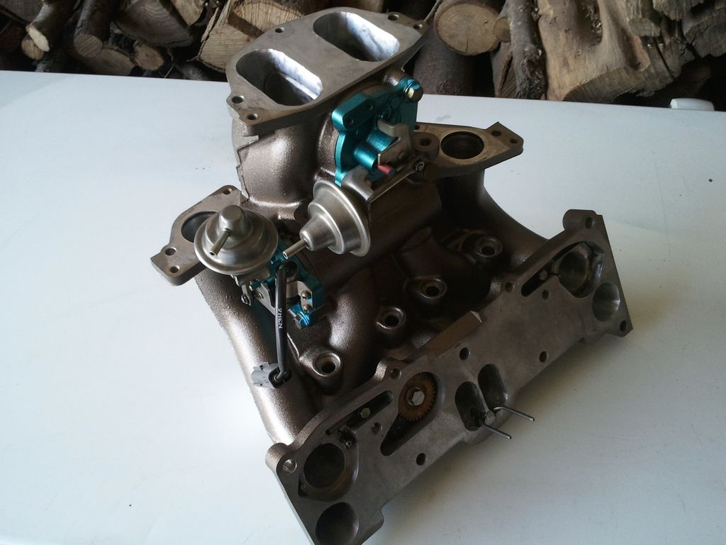

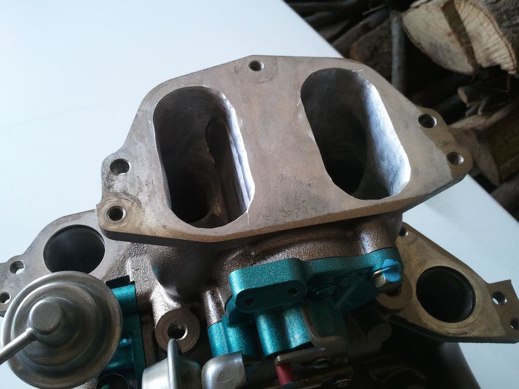

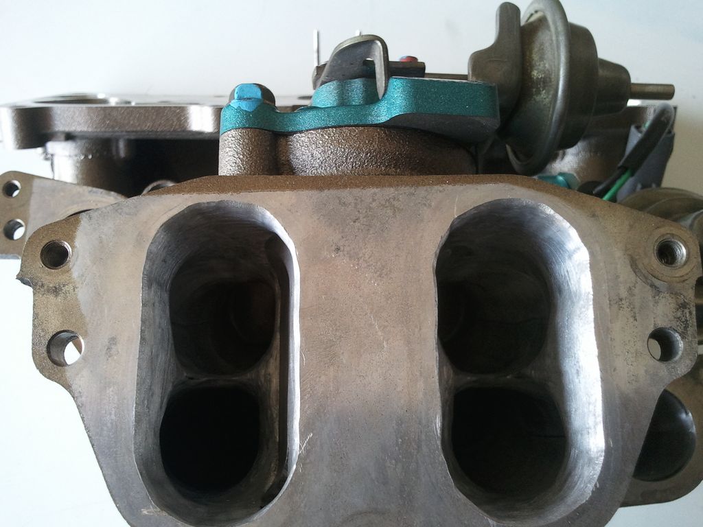

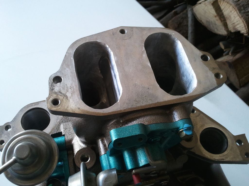

alors aujourd'hui j'ai quasi terminer le plenum inférieur...pfuuu ça m'a prit du temps car j'ai mit une plombe a recevoir mon matos de chez joke.de
bon aprés certain coup de fraise, et polissage des conduit, c'est bien plus méchant :fou: que l'origine.

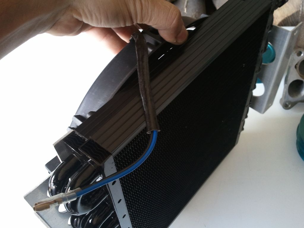

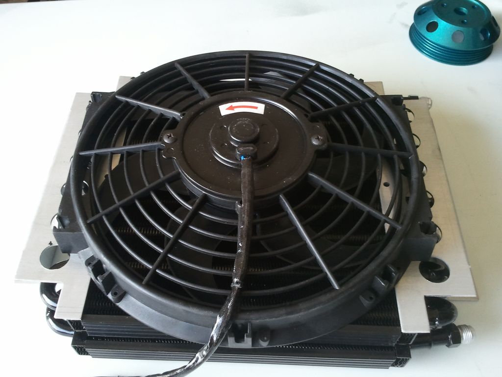

je vous met aussi les tof de mon radiateur d'huile supplémentaire (double corp) et de l'adaptateur de pompe a huile (mop)
je n'ai pas terminer la partie plastique et le plenum supérieur qui a lui aussi un grand besoin de fraisage, due au fait que maintenant je ne suis plus limiter par le plan de joint d'origine, et donc peu méchamment agrandir les deux conduit supérieur.
il y a aussi un défaut de moulage sur la partie inférieur en plastique qui limite le flux.
plus c'est long plus c'est bon, mais pfuuu... :oh:
ps: il me reste a polir et ajuster les conduit oblong.. ;)

Super, :clap:
tu as anodisé quelques pièces pour les assortir à ta poulie, c'est joli.
Je trouve le rendu extérieur du collecteur d'admission d'air inférieur superbe, tu la peins, vernis ?
Tu l'as trouvé où ton réservoir d'huile avec le bouchon ?
Tu comptes le mettre où le radiateur d'huile ?
Bon courage pour la suite

Tu compte épurer l’ensemble un peu, genre virer les truc qui servent a rien (clim, pompe a air,...) ?

bonjour :salut:
merci pour les commentaires.
alors non ce n'ai pas de l’anodisation, c'est de la peinture, puis c'est vernis.
oui c'est accorder aux poulies.
