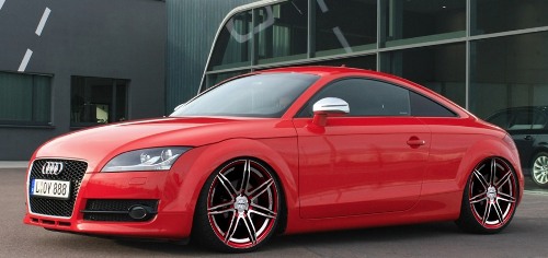

Hello à tous,
Je me laisserais bien tenter par celles-là....en 19"....ASA GT2 rouge polie...les voici sur une TT...(j'ai une VR :) )...qu'en pensez-vous??? too much??
ASA GT2.jpg (19.95 Kio) Consulté 16890 fois

par Bibounou
MYRX8 a écrit :
Hello à tous,
Infâme. Héy, tu me demandes mon avis ! :bye:
Non, sérieux, c'est ultra voyant comme truc, à faire que si ta voiture a déjà pas mal de modifs esthétiques, parce que sans pas de caisse, boucliers et autre gadgets du genre, ça va faire comme une verrue au bout du nez, on verra que ça, suffit de voir la tronche que se paye le TT avec ça alors qu'il est posé sur ses roues pourtant, c'est ridicule. Mais au delà de cette condition, y'a de toute façon un soucis avec ce type de jantes, c'est que la ligne de l'auto est en arêtes étirées sans le moindre véritable angle, là ces jantes ont un design très très acéré, plutôt pour aller sur un bon gros pavé bien rectangulaire, genre break audi, golf, hummer, etc... C'est du bling angulaire, tout l'inverse de la 8, pour le bling tu peux habiller ton auto por intégrer les jantes à l'ensemble, mais tu ne pourras jamais faire en sorte que le design des deux s'associe.
Publié : 06 août 2014, 14:13 PM
par MYRX8
A Bibounou :salut:
Ok, merci pour ton avis, tu as peut-être raison, c'est bien pour cela que je demande des avis, histoire de ne pas me retrouver avec une 8 immonde :)
