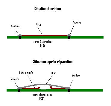

Il est très difficile de souder les deux extrémités de la piste cramée car l'étain s'agglutine et reste sur une des extrémités.
L'idée est de créer un "pont" entre les deux bouts de piste cramée pour "guider" l'étain et faire une belle soudure.
Le pont est réalisé avec les moyens du bord. Ça doit être un matériau sur lequel l'étain accroche, conducteur et pas trop large.
Classiquement on utilise une patte de résistance ou de diode. Moi j'ai utilisé l'un des brins d'un câble dénudé.
Ci-dessous un petit schéma explicatif :

Super, merci bcp pour ces explications ! :D
Ca ressemble à ce dont je pensais, mais je préférais être sur !
Y'a plus qu'a, mais n'étant pas très manuel, je flippe un chouillat :svp:

Je confirme, ça fonctionne !
Joie du "Mazda rx8" à l'écran !
Un peu tendu la soudure, j'avais un peu peur d'avoir tout cramé (et pas pensé a prendre une photo tellement j'étais pressé de voir le résultat :p )
C'est assez petit mais ça ne craint pas trop. J'ai pas mal merdé du coté du composant et il a de l'etain plein la tronche...
Merci encore Aurel, tu viens de m'économiser un poste ! :ok:
