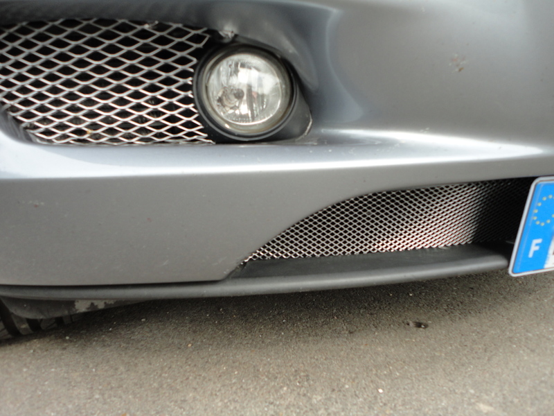

Re: Installer grille bouclier arrière + AVANT.
voici les modifs sur le bouclier avant. Installation de grille en bas.

Re: Installer grille bouclier arrière.
petite question, pourquoi avoir mis une grille a mailles plus fine (donc moin jolie) en bas au lieu de mettre une grille identique a celle des AB
- fabdesign
- Messages : 1058
oui...je sais mais je vais changer celles du haut ...A voir.
je n'avais pas assez de grille, j'aime mieux celle a petite maille. (les gouts et les couleurs...)
Fab
Sais tu que tu mettre un joint en 'U' sur la grille autour du feux, ça épouse mieux la forme.
Je le dit d'autant plus facilement, que je ne l'ai pas fait. ![]()

'tention avec les petites mailles, faut quand même laisser de l'air au moulin ![]()
Attention petites mailles = moins d'air sur les radiateurs...
Un carrossier m'a mis du petit grillage ( alors que j'avais demandé du gros mais bon...) et c'est la cata pour le refroidissement... J'en fais les frais maintenant qu'il commence à faire bien chaud !
J'ai tout arraché son grillage de merde devant les radiateurs d'huile et ho ! 15 à 20° de moins sur la temp d'huile ![]()
Prochaine étape, virer/changer le grillage qu'il a mis devant le radiateur d'eau... ![]()
Alors gaffe quand même parce que si tu n'a pas de mano tu va pas te rendre compte que ta voiture frise sans arrête les 110°
fabdesign a écrit :oui...je sais mais je vais changer celles du haut ...A voir.
Surtout celles du bas qu'il faut changer !
La plaque au milieu + la mini-mini grille ! Oh, mon Dieu !
Heureusement qu'il fait pas chaud dans le 76 !

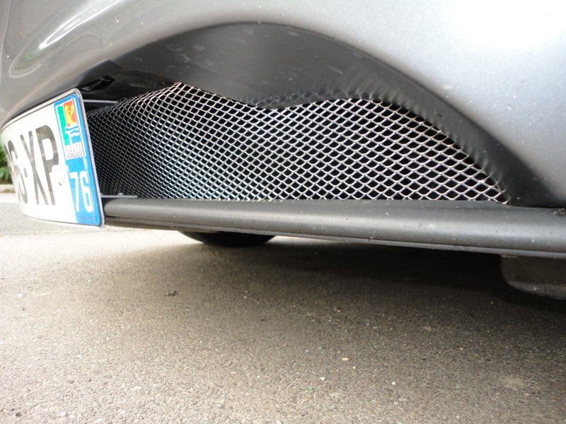

- fabdesign
- Messages : 1058
simple question au sujet des grilles.
Pensez vous réellement que ça peut jouer sur la température?
pour moi je pense que la grile ne frenne pas le passage de l'air...mais a pour but d'arrêter les cailloux....je me trompe peut être !.... ![]()
Si quelqu'un peut me prouver qu'il est nécessaire de ne pas mettre de p'tite grille mais plutôt de la plus grosse.....je ferai le changement aussitôt !...
Je pense que le seul test probant ici a été fait par Bartste. C'est le seul a avoir des manos ET a avoir comparé les valeurs avant/après.
Pour ma part, j'ai les manos mais pas (encore) de grille en bas (j'ai des grilles a grosse mailles sur les radiateurs d'huile et à la place de la calandre ce qui laisse passer beaucoup plus d'air que d'origine), et pourtant je suis de temps en temps à 110°C en température d'huile (ville & bouchon).
Si les mailles sont vraiment petites ca peut jouer. Après de là à provoquer un soucis immédiat j'en doute.
Maintenant je rappel que je ne suis pas un mécano donc bon, à prendre avec des pincettes.
fabdesign a écrit :simple question au sujet des grilles.
pour moi je pense que la grile ne frenne pas le passage de l'air...mais a pour but d'arrêter les cailloux....je me trompe peut être !....Si quelqu'un peut me prouver qu'il est nécessaire de ne pas mettre de p'tite grille mais plutôt de la plus grosse.....je ferai le changement aussitôt !...
Si tu n'utilises pas ta voiture en été, tu peux la laisser comme çà ![]()
Ta grille arrête les cailloux, OUI,
Mais à toi de choisir ce que tu préfères pour ta voiture, un meilleur refroidissement ou un éventuel caillou qui risque peut être de percer ton radiateur. ![]()
Cela déjà été dit plusieurs que dans le cas où l'on mets sa plaque d'immatriculation devant l'entrée d'air inférieur, qu'il faut retirer les caches plastiques pour compenser le manque de refroidissement.
fabdesign a écrit :Si quelqu'un peut me prouver qu'il est nécessaire de ne pas mettre de p'tite grille mais plutôt de la plus grosse.....je ferai le changement aussitôt !...
Il n'y a rien a prouver, je t'ai juste fais par d'un conseil...
Après chacun fait comme il le sens !
Schumi77 a écrit :Je pense que le seul test probant ici a été fait par Bartste. C'est le seul a avoir des manos ET a avoir comparé les valeurs avant/après.
Je dépasse très rarement le 100 en huile et eau et je suis toujours stock pour le moment (pas de grille, et bouche pas ouverte).
Dis toi que malgré la calandre remplacée et l'absence de grille en bas je suis de temps en temps à 110 (l'AEM jouerait-elle ?)
Maintenant, comme je l'ai dis, ca n'arrive qu'en ville ou dans les bouchons. Je n'ai jamais eu le cas, même sur circuit ou j'atteint difficilement les 90°C.
