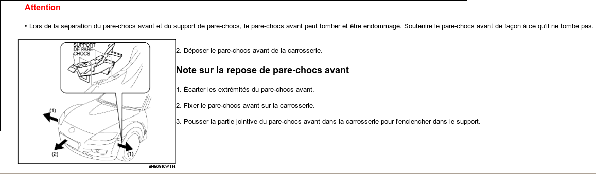

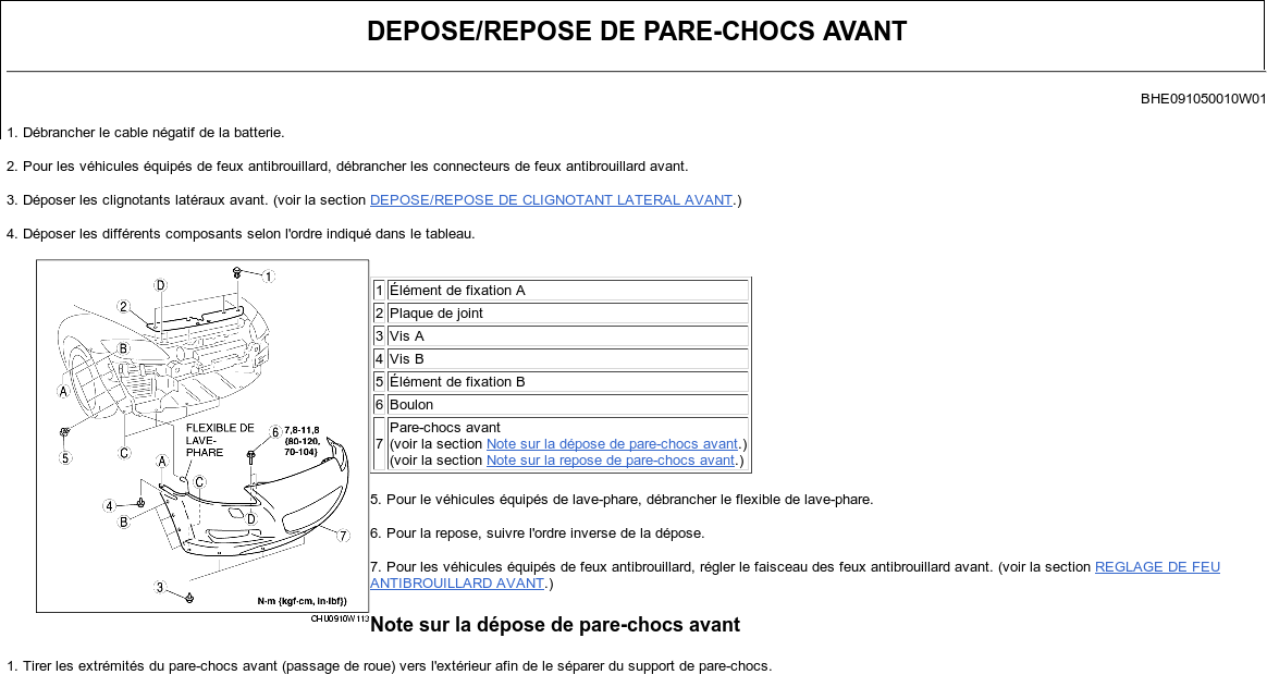

Je pense être bon se ce coté mais voila les vis en plastique tournent dans le vide...
Re: Parce-Choc MazdaSpeed Endommagé... => Comment réparer la
Ce sont des fastener: tu les dévisse légèrement pour les déclipser, et tu tires dessus ;) ;)

Merci pour l'info mais je laisse tomber j'ai essayer et ce putain de parechoc tombe pas, les fastener virés, les vis sous le bas de caisse virées, les clignos virés, les écrous au nivo du nez virés, semaine de merde !!!!
C'est pas la peine de citer un message qui précède :D
Il faut tirer dessus "un peu", ça ne tombe pas tout seul ;)

T'aurait pas oublié de dévisser les 4 vis qui se trouvent en partie supérieur ??
le mazdaspeed ne se demonte pas tout a fait comme l'origine.
la plaque de dessous par exemple est visser par dessus, c'est l'inverse, donc pour demonter c'est pas simple, et en plus c'est bien plus bas que l'origine.
et il me semble que la partie noir qui tient la plaque est aussi a demonter.

evilspoon merci pour les docs !, javais commencé pas les 4 vis en haut pour celles au niveau des roues et enfin celles de dessous mais pas moyens il est tenace !! dans le 11 direction mazda pour un nouveau mazdaspeed, peinture et retrait de ma fameuse ampoule dans mon phare !
