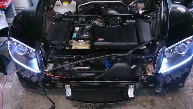

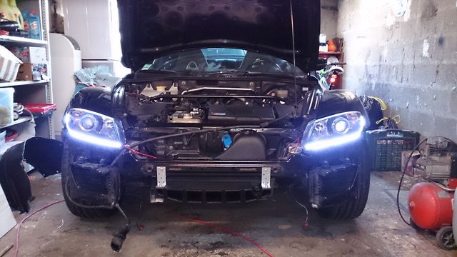

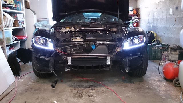

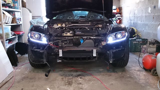

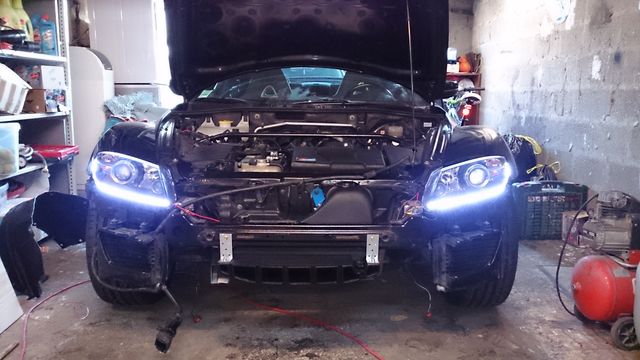

Alors aujourd'hui j'ai mis en place la boite à air racing beat et la ram acheté à rebutti.

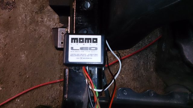

J'en ai profiter pour mettre les bandes à led ti-rex avec un module drl 50% qui permet à l'intensité des LED de diminuées de 50% mais en photo je ne sais pas si cela est flagrant.
boite à air racing beat avec sa ram air
feux de position éteint éclairage LED 100%
feux de positions allumés éclairage LED 50%
boitier DRL MOMO 50%
Re: préparation RX8 Chance57
oui c'est flagrant.. :D :clap:
peut tu faire une photo led eteinte de pret pour voir ou tu a coller la bande. :??: :salut:

Message par chance57 »

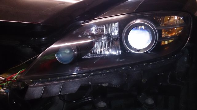

voilà :D
La bande LED est très fine et éclaire à 90° donc sa rend mieux qu'une bande LED traditionnelle :salut:
d'accord c'est un peu ce que j'avait mit.
tu risque d'avoir un peu de mal a monté le PC pour que cela face bien clean. :salut:

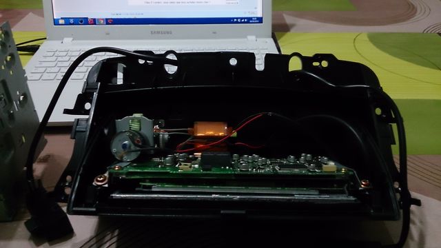

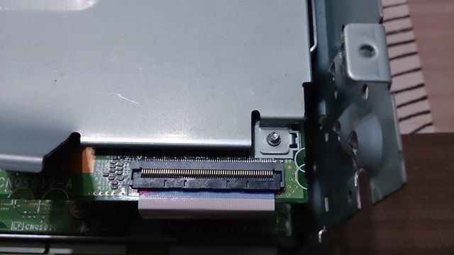

Salut à tous!!
Alors aujourd'hui, enfin depuis plusieurs semaines maintenant... J'essai de trouver une solution pour relié l'écran du l'autoradio double din...
écran en place dans le module gps

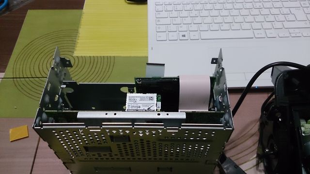

la carcasse de l'autoradio qui doit se loger dans la boite à gants

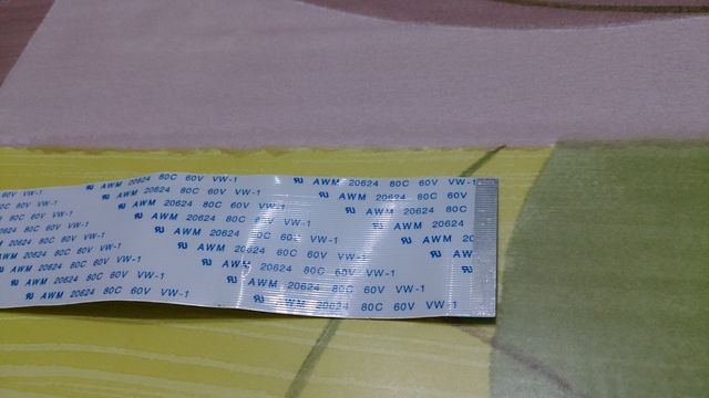

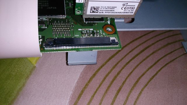

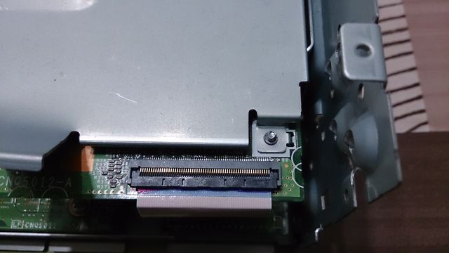

Pour relié les deux il me faudrait une nappe zif 60 pin 0.5 pitch de 1000 mm.
Le problème est que je ne trouve pas la de nappe en photo ci-joint en longueur 1000 mm.
La longueur maxi que j'ai trouver est de 400 mm. :bouder:
Il faudrait que je trouve le moyen de relié de la nappe dont BB 59 m'as parler sur un autre sujet http://www.electronique-diffusion.fr/pr ... s_id=61517
Si quelqun à une solution :??:

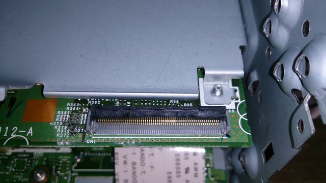

Quels sont les connecteurs qui sont en place sur l'autoradio et l'ecran?
chance57
Messages : 2186
Localisation : Vinsobres
Voilà le connecteur du l'autoradio. Il est le même sur l'écran :salut:
connecteur autoradio
striker
Messages : 344
Inscription : 01 sept. 2011, 14:24 PM
Localisation : Valenciennes
Message par striker »
si je ne me trompe pas , il me semble que se sont des nappes pour disques durs, faudrait voir a faire une rallonge avec des connecteurs mâles et femelles
chance57
Messages : 2186
voilà un peu plus de photos si cela peut aider
chance57
Messages : 2186

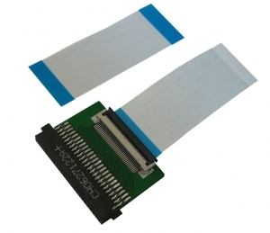

Je me demande si un adaptateur de ce genre pourrait le faire :??:
Sa vient de là http://www.kalea-informatique.com/mag/f ... =export_sf
benybendebou
Messages : 2364
Localisation : Tournai
Message par benybendebou »
C'est pas de la nappe de disque dur. J'ai quelques nappes comme ça que j'utilisais pour mettre en série derrière un lecteur DVD, une puce d'émulation. Pour les jeux sur Wii.
Il doit exister des petits modules permettants d'en connecter deux ensemble, faut juste savoir comment ça s'appelle pour le trouver :-p
Ah d'accord.
Oui genre un raccord femelle femelle. Je recherche de partout ...
