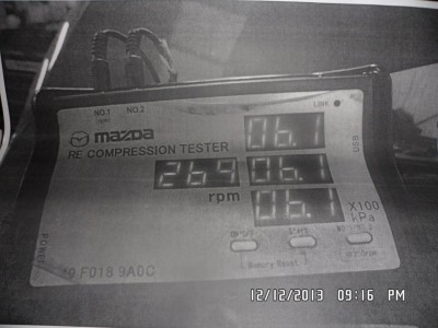

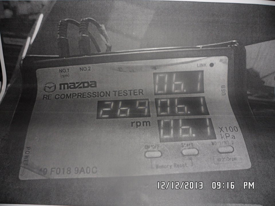

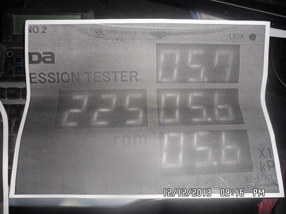

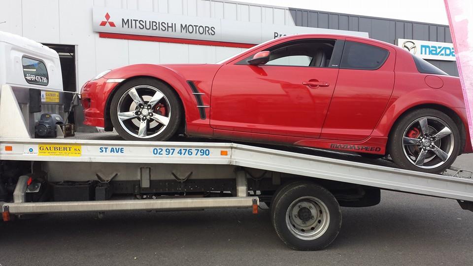

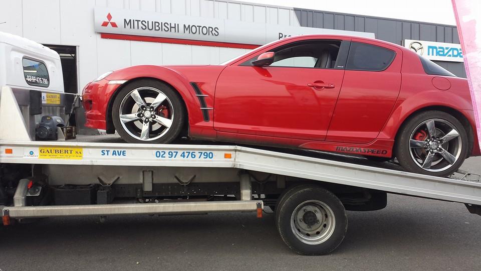

voila j ai récup ma titine hier elle est monte toute seul comme une grande mais arrive a la maison pour la descendre j ai remarquer que l intérieure du cata était exploser vu le bruit qu il fait je vais le démonte pour voir l étendue des dégâts
valeur du rotor qui a lancer la pannes
et valeur du rotor qui s afaiblie a cause de l autres

rien a voir mais on dirait que t'es jantes brillent !
C'est une finition spéciale ?? :oh:

elle sont chromé elle sont dure a trouve vu qu elle sont rare celle ci on était pose en Allemagne avec le 1 er proprio
j en ai vu une fois en vente sur eBay d occasion a 2000 euro les 4
Nan, elles faisaient partie des équipements officiels mazda, je te laisse imaginer le tarif.
