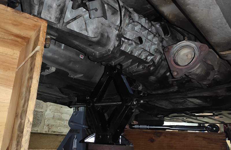

Je viens donner quelques nouvelles.
En rentrant de mes vacances de Noël, dans les bouchons, mon passager avant me demande : c'est quelle voiture qui fait ce bruit bizarre ? J'écoute, le bruit me semble très proche. Je manipule mon embrayage... Ah ! Ben en fait c'est mon embrayage...
J'ai continué le trajet assez inquiet, mais sans encombres. Malgré ce bruit horrible, tout fonctionnait bien, j'ai pu faire les 250km qui restaient jusqu'à mon garage.
Un petit aperçu du bruit.

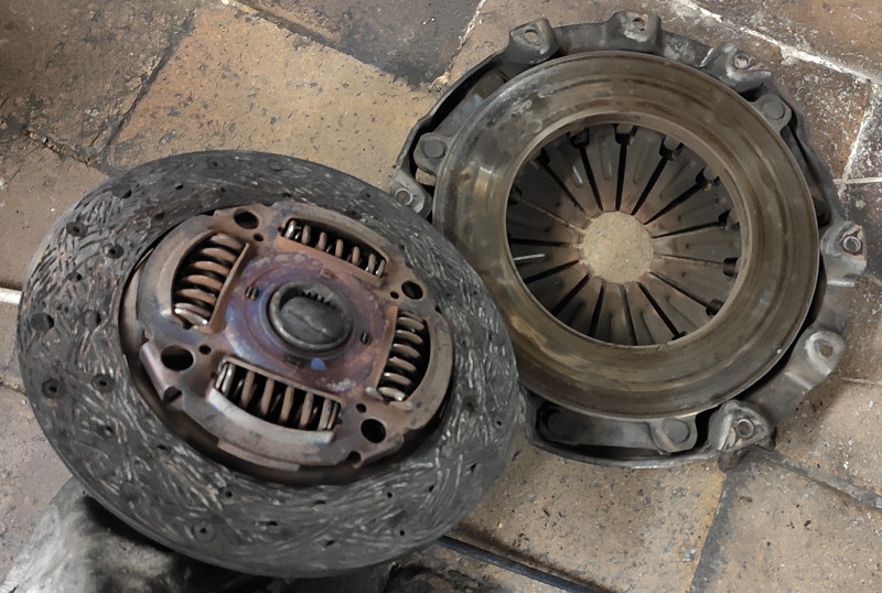

Du coup, commande d'un kit d'embrayage, et d'un roulement pilote (ou "queue de boite"). Et puis comme mon synchro de 3e était un peu faible, j'ai acheté une boite de vitesses d'occasion moins kilométrée.
Je ne voulais pas faire le changement moi-même, mais les choses ont trainé, le confinement est arrivé... Du coup je me suis lancé.

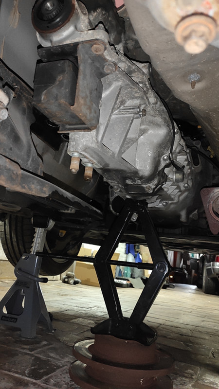

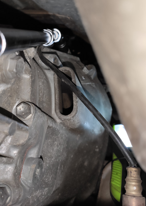

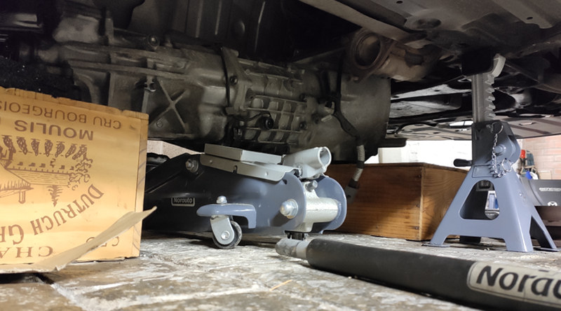

On soutient la boite pendant le dévissage.
On prie pour que les rallonges soient assez longues et les vis pas trop serrées.

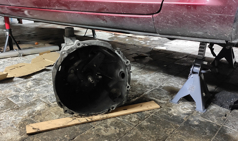

On joue du cric et des supports pour descendre la boite sans se la prendre sur la figure.
On monte la voiture le plus haut possible pour que la boite puisse passer.
On constate les dégats : jusque-là ça va.

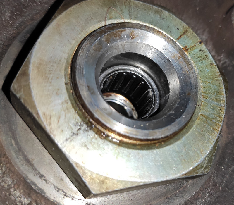

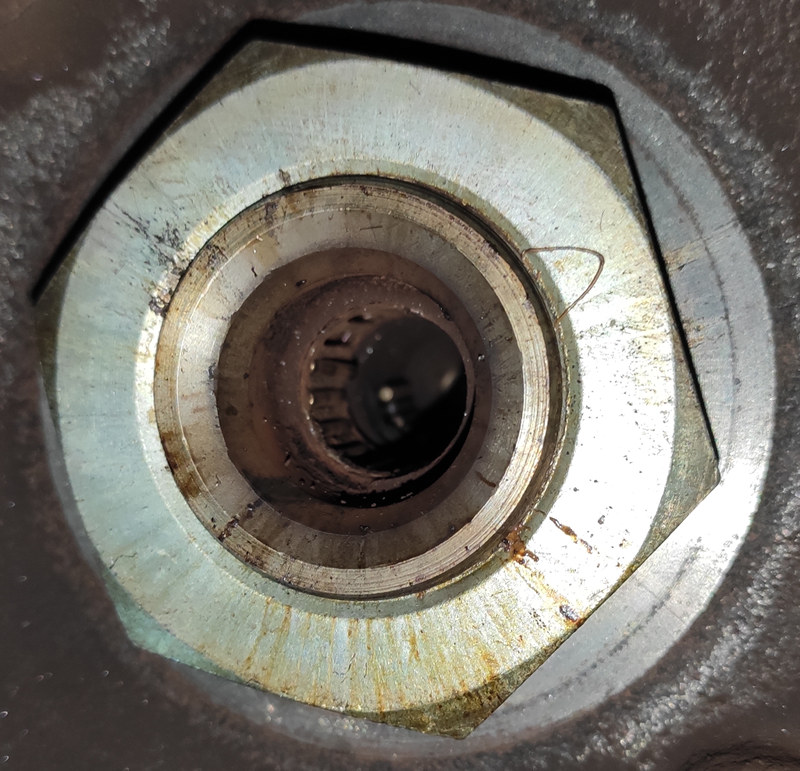

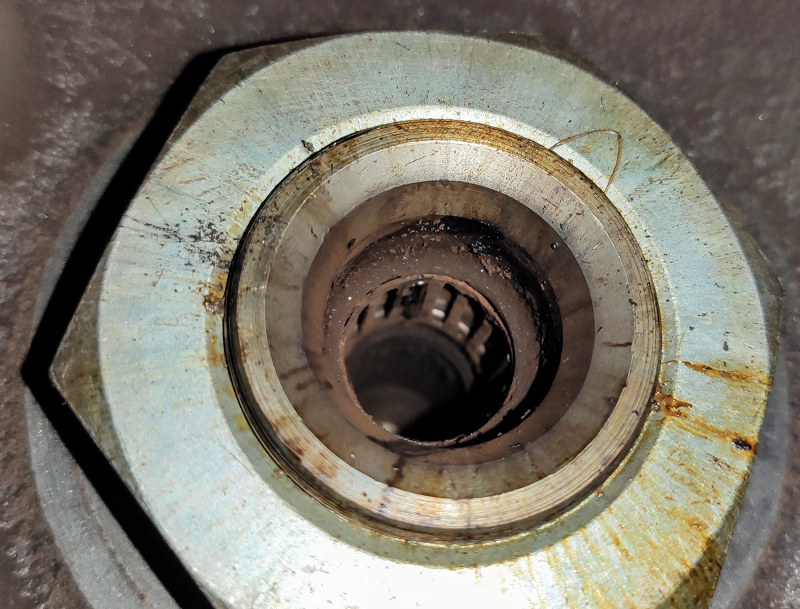

Ah, le coupable ! Pas de joint, pas de graisse...
On remplace le roulement pilote. On met un peu de graisse, on met un joint (j'ai pris la photo avant de mettre le joint).

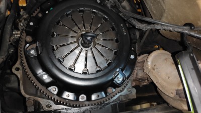

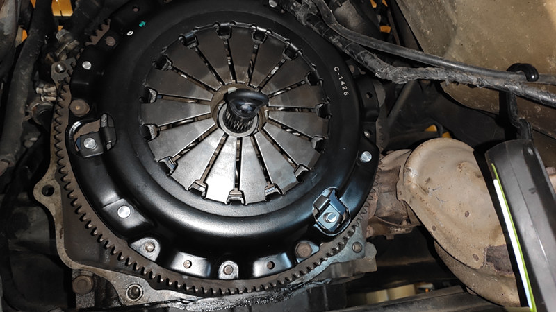

On installe l'embrayage neuf.
Et enfin on remet la boite (après avoir bien galéré à l'aligner).
Après avoir remonté l'échappement, j'ai démarré la voiture, toujours sur chandelles, et passé les vitesses, pour voir si tout allait bien. Le vrai essai devra malheureusement attendre la fin du confinement.

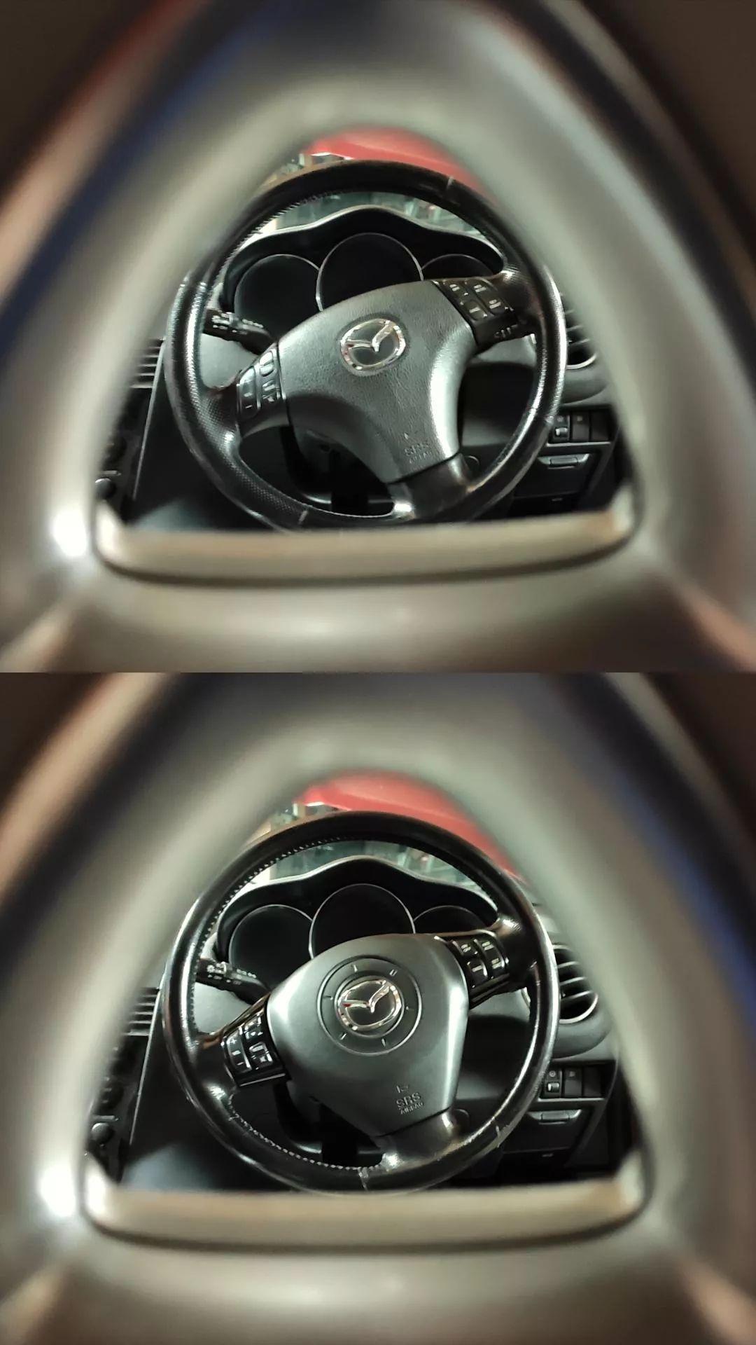

Récemment j'ai trouvé un volant de RX-8 avec commandes de régulateur de vitesse à pas trop cher. J'y ai prélevé les boutons et les ai installés sur le volant d'origine (avec moins de traces d'usure que celui que j'ai acheté). Le volant de Mazda 6 repart dans un carton.
