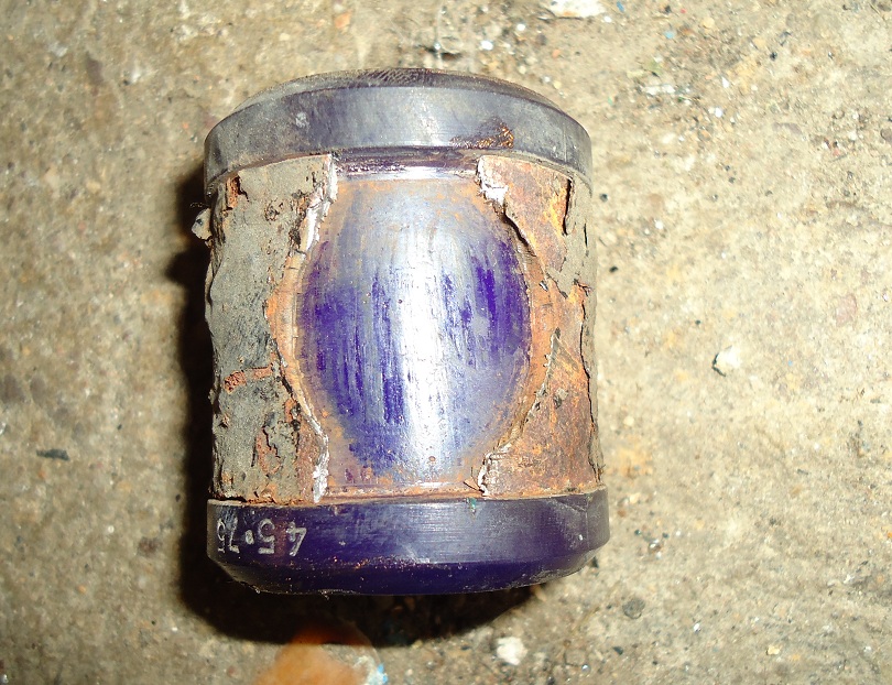

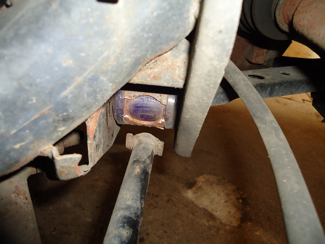

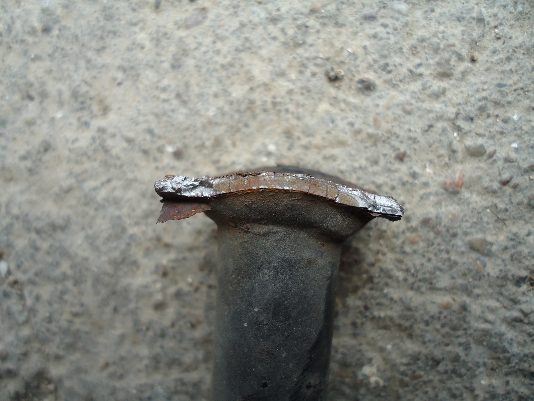

Autrement, petit soucis lors de ma dernière sortie circuit au début de ce mois
  , un des bras de suspension à l'arrière gauche a cassé
 , comme il s'agit de celui permettant le réglage pincement/ouverture, je me suis retrouvé avec une troisième roue directrice, mais ingérable  ![]()
Les dégâts :
Et une fois démonté :
Tout indique une rupture progressive par fatigue mécanique, l'augmentation de la rigidité de mon châssis a certainement une part de responsabilité là dedans  ![]()

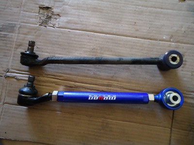

Du coup j'ai remplacé ce bras et son jumeau de droite par des exemplaires montés sur rotules de chez Megan Racing
Seul "soucis", comme la rotule n'amorti aucun effort, tout va se reporter ailleurs, du coup la surveillance du point de fixation au châssis et de la vis qui va avec est plus que recommandée  ![]()

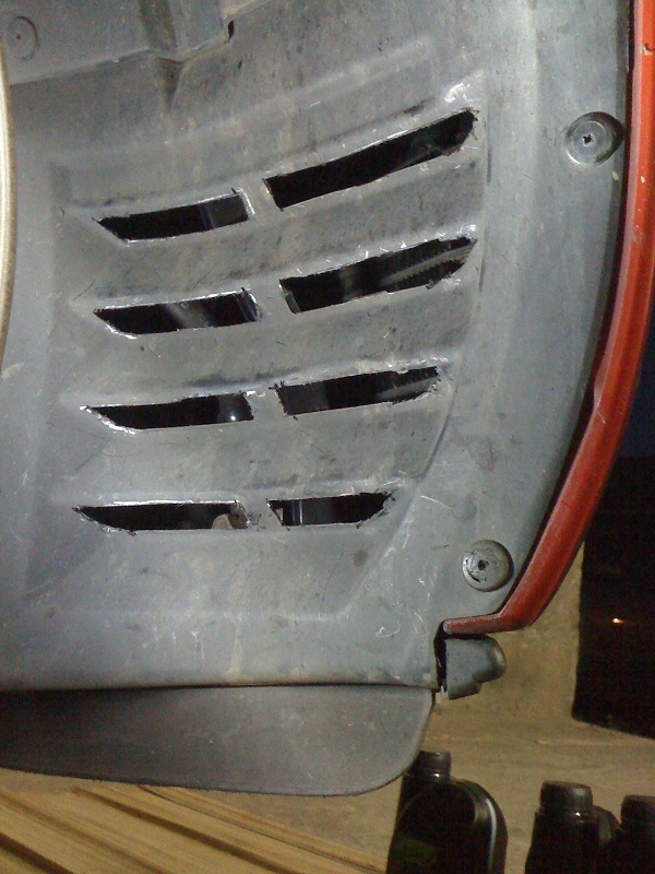

Des nouvelles de ma 8, les choses ayant quelque peu évoluées.

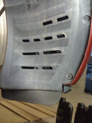

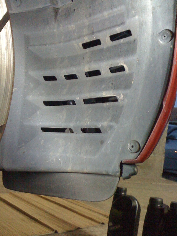

Tout d'abord, agradissement des aérations des radiateurs d'huile dans les passages de roues,  dorénavant la température d'huile n'atteint que 10°C de plus que le liquide de refroidissement en conditions sévères (sur piste par 35°C ext., avec les aérations du capot ouvertes), le reste du temps c'est maxi 5°C de plus avec les aérations fermées mais le plus souvent les températures sont égales
Avant :
Après :
