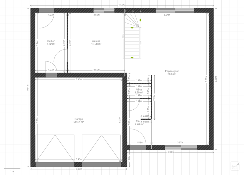

Messages : 5980
Re: Construction maison individuelle
Je suis parti sur les plans de maison via le site qui va bien... Voilà le RDC...

Ahaha Kozikaza te voilà !
Super rendu ! et en 3D c'est encore plus agréable !
Pourquoi pas une grande porte de garage dans ton cas ?
Ton pseudo sur kozikaza ?
Nous avons vu avec Madame pour vos préconisations et tout est ok ! On va aller à notre Mise au point armés jusqu'au dents !
Merci :-)
Peut-être que le "poteau" entre les 2 portes est nécessaire pour la solidité de l'ensemble ?
