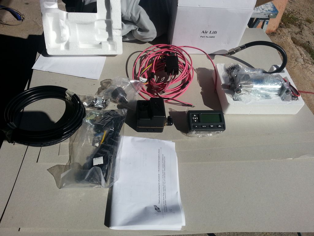

bon ça y est j'ai enfi trouver tout les element pour creer "mon" air lift pour la rx8.
aprés moult mail avec cargraphic, et certain fabriquant au usa, j'ai enfin trouver tout le puzzle pour enfin relever l'avant de mon auto grace a une simple telecommande.
je suis partie sur un kit air lift complet et j'y est adjoint des air bag .
j'attend les boudins, mais dés reception je vous ferais un petit topo du montage.
voici deja quelques photos du systeme somme toute trés simple.
il se compose:

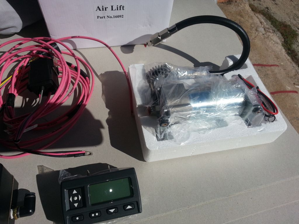

d'un compresseur/filtre raccord.

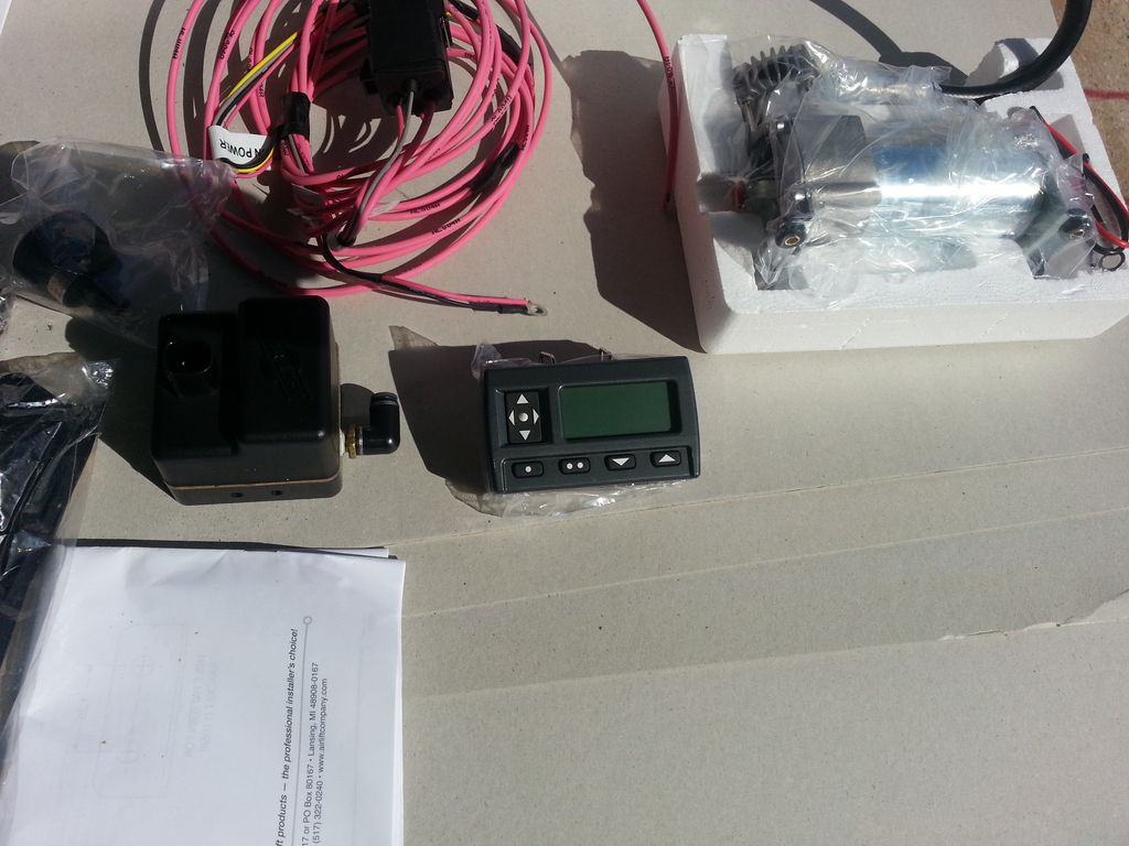

d'une eletrovanne deux voie controler en wirless par une telecommande avec afficheur.
je vais controler deux boudin (avant) mais j'aurait put tout aussi bien en controler 4.
a plus :salut:
ps: avec mon montage en pratique l'avant devarit pouvoir etre rehausser de 9 CM....a souhait, et ajustable, sans perdre la qualité d'amortissement en position basse (amortisseur PSS9).
a plus :salut:

sa ne nuira pas a la tenue de route du genre sensation de bateau ??

Il est électrique je suppose le petit compresseur?
Tu vas le mettre ou?
En position "dégonflé", ce sont tes amortos et ressorts traditionnels (tes PSS9) qui travaillent seuls, c'est bien cela?
Enfin, ça vaut combien à la louche?
En tout cas c'est une belle solution pour pas racler quand tu rentres à la maison ou en ville.

alors pour repondre:
oui le compresseur est electrique.
mais il a un filtre a air deporté, ce qui permet de l'installer dans un endroit a l'abri et de ne laisser apparaitre que le flitre.
en position degonflé les air bag on des butée interne (ce sont deux axe metalique et des plaque en acier) qui permette de garder l'amortissement normale, donc efficace.
pour la commande, je n'ai besoin d'aucune intégration, c'est une télécommande sans fil avec un petit ecran et deux position programmable.
c'est le petit boitier que vous voyer sur la photo.
pour le reste il y a un déshydrateur filtre et deux trois connection rapide haute pression.
voila dans les grande ligne.
une fois reçu je vous fait un topo prix/douanes mais compter en gros 1000 euros le tout hors pose.
par contre ce n'est pas compatible avec le ressort d'origine a moins de le modifier (le boudin en mode degonflé fait en gros 9 cm).
a savoir que le kit cargraphic/kw/tech art coute en gros de 3500 a 6000 euros sans les PSS9/KW regalble obligatoire dans leur cas de pose.
ne vous inquietez pas je vous ferais une explication detailler, et donnerais le lien du fournisseur au USA.
a plus :salut:
ps: oui nico33 il vaut mieux penser ricain, mais dans le cas de la BX c'est de l'hydraulique et la tenue de route est imperiale.
dans le cas des air bag ricain, en conduite sportive tu oubli. :D
jean michel , pour le compresseur et le systeme d'electrovanne, je pense comme emplacement :
devant , sous le nez du PC avant, l'à ou ce trouve le tuyau du VFAD d'origine.
le compresseur est de petite taille.
et il demande que ce que ce soit a l'abri de la chaleur et des projections. :salut:
