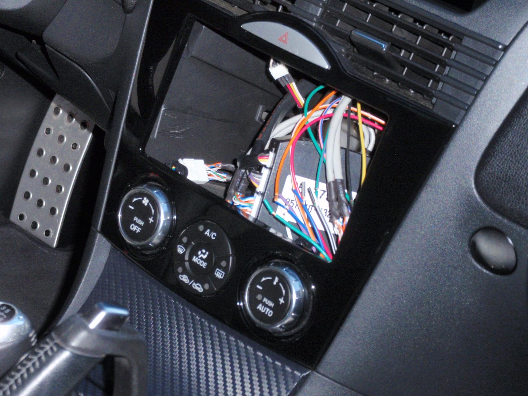

Réception du Metrakit pour clim auto

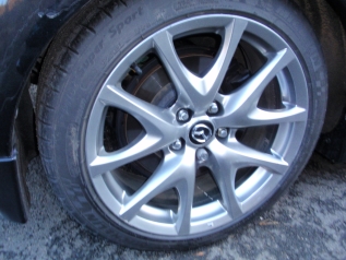

Demain dimanche, ensemble des vidanges et mise en place des centres de roues noires !
Autoradio prévu d'arriver lundi

Metra kit clim auto fonctionnel.

Un autoradio de marque erisin qui reste a installer

Ben j'arrive pas a le faire s'allumer ... meme en direct sur la batterie ... je dois surement oublier d'y mettre un cable ou alors le poste est HS (fusible ok)

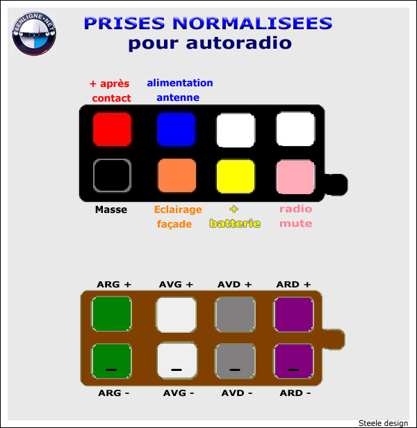

Faut mettre le jaune et le rouge au (+) de la batterie en meme temps et le noir au (-) de la batterie non ?

Si tu veux qu'il s'allume il faut du 12v sur le rouge et le jaune.
