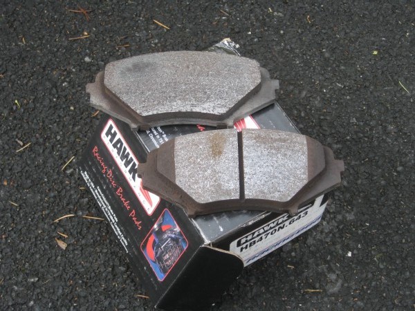

avant à ma sortie a Folembray, j'avais montés des HP+ a la place de mes HPS sur disque EBC. Pour que ca freine mieux. et c'était le cas.
Mais a mon grand désagrément ca couiner après la sortie.
donc, ce week-end j'ai re-monté mes HP+ avec de la graisse rouge (haute température) et ben ca couiner toujours. Donc j'ai remonté mes HPS.

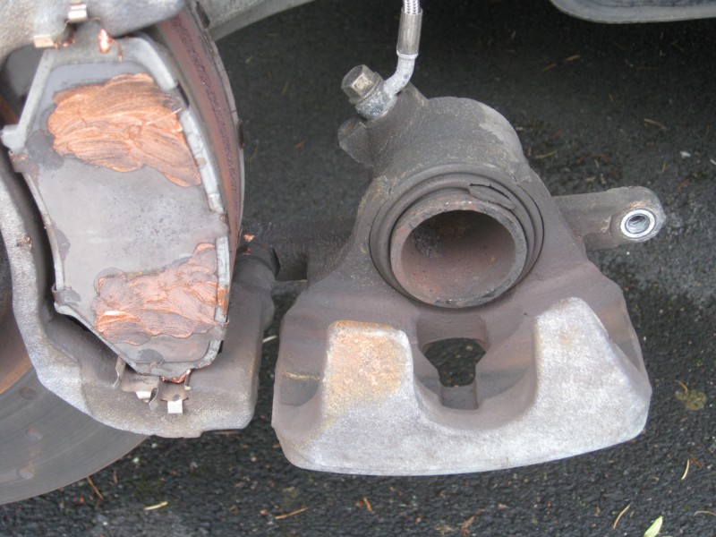

j'ai découverts aussi un truc pas drôles, mon soufflet de piston de frein est déchiré. :(
les palquettes avants HP+ et HPS (celle avec le moins de surface de contact) a usure égale
IMG_3916 [800x600].JPG (102.12 Kio) Consulté 4436 fois
mon soufflet mort
mon soufflet mort
IMG_3917 [800x600].JPG (120.87 Kio) Consulté 4436 fois
pareil pour moi, à force de changer les plaquettes et donc de repousser le piston à mon avis :( , ça doit pouvoir se détailler à ton avis ?
