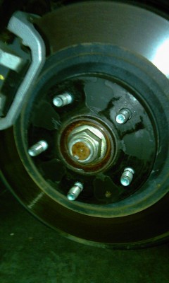

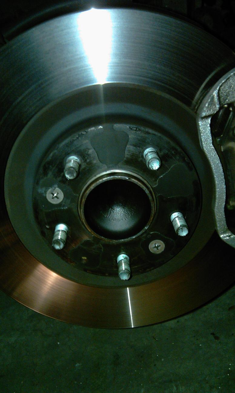

quelqu'un a t il déjà changé les goujons de roues pour en mettre des plus longs ?
et du coup mettre des cales de 15/20 aves jantes sans poches....
à l'avant :
à l'arrière :

Il te faut démonter tes moyeux, tes goujons sont juste emboîté de force. ![]()

coelho a écrit :Il te faut démonter tes moyeux, tes goujons sont juste emboîté de force.
j'avais vu sur le fofo qu'il était impossible de démonter les moyeux avants à cause du capteur abs...
du coup, j'ai un doute...
pareil, pour l'arrière, est ce vraiment possible ?
Rx8 40th anniv Brillant Black
Les moyeux ne sont pas née sur la voiture, tu tombe tes moyeux et avec un maillet tu chasses les 5 goujont.
Pour remonter tes goujons qui sont plus long tu fait dans le sens contraire. ![]()
Les pneus c'est comme les strings, quand tu vois la ficelle c'est que t'es pas loin du trou!!!®
coelho a écrit :Les moyeux ne sont pas née sur la voiture, tu tombe tes moyeux et avec un maillet tu chasses les 5 goujont.
ok ok je me renseigne
tu connais la longueur des goujons d'origines ? ils dépassent de 25 mm mais je ne connais pas la longueur totale
