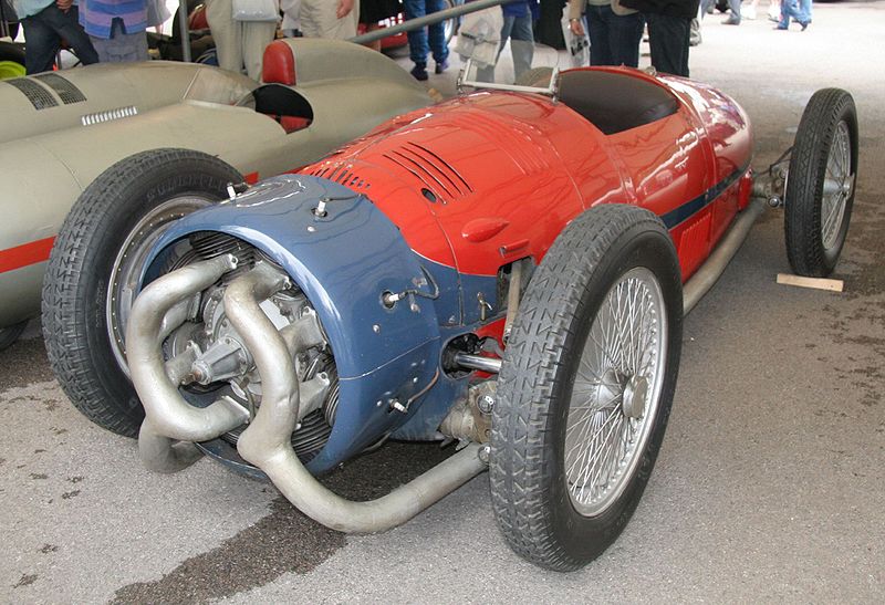

Bon, puisqu'on est dans les voitures à moteurs bizarres, de quoi s'agit-il ?
(Un élément : C'est la seule voiture que je connaisse à utiliser ce type de motorisation)

Rohhhh ..... j'adore :love: :oh:
Trossi-Monaco 1935, 16 cyl. 2temps en étoile, et 2 compresseurs comme si ça ne suffisait pas :oh:
http://jalopnik.com/383661/1935-monaco- ... ne-awesome
Selon les sources, on parle d'un moteur 8 cylindres double-piston ... :??: . Cela semble accrédité par la photo suivante :
Etaient-ce les prémices des pistons ovales dont JMI nous parlait récemment et dont on attribue depuis toujours la paternité à Honda :??:
On voit bien qu'il n'y a qu'une seule bougie par double-cylindre. Je serai curieux de voir la tronche de l'alésage du bloc ....
Ici, un superbe éclaté de la machine : http://img15.imageshack.us/img15/1464/trossimonaco.jpg
Apparemment, sa répartition des masses 75/25% ne lui permit pas de devenir la voiture de course ultime, et elle ne courut jamais, victime d'un sous-virage de folie ...... :lol:

Sinon, excellent les moteurs en étoile sur des bagnoles!
P'tain, c'est une TRACTION en plus!!! :oh: :fou: :oups:
Benji a écrit :
tellement compliquée que les équipes (Lotus et Brabham) avaient fini par laisser tomber.
J'en veux pour preuve la photo qui montre le moteur à terre... :D
oui enfin sur la pompe a eau..la pauvre.
et quand je voit la tete des double ditributeur d'allumage, fallait pas qu'il y en est un qui saute...
si il en etait encore au rupteur a avance centrifuge ça devait donné... :D
Ouaip, c'est bien ça. ;-)
Une idée bien tordue.
Effectivement, la configuration du moteur est particulière (déjà un radial 2 temps :??: ), et je n'ai pas encore compris quel type de cylindre il intègre. La bougie unique par "double cylindre" m'intrigue, surtout que les "cylindres ovales" d'Honda avait 2 bougies par cylindre ovale (ainsi que 6 soupapes et 2 bielles). Ici, si il s'agit d'un "double cylindre", je ne comprends pas comment une seule bougie pourrait allumer 2 chambres différentes...
Habituellement, pour des radiaux doubles, on trouve 2 rangées de cylindres (comme sur un Focke Wulf 190, par exemple)
Ah, et si le moteur avait été un 4 temps, il aurait fallu avoir un nombre de cylindre impair pour garder un fonctionnement cyclique du moteur.
Je commence à comprendre comment ils ont mis ça au point : Carlo Felice Trossi est décédé plusieurs années plus tard d'une tumeur du cerveau. Faut croire qu'il était déjà atteint en 1934...

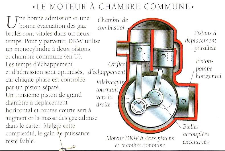

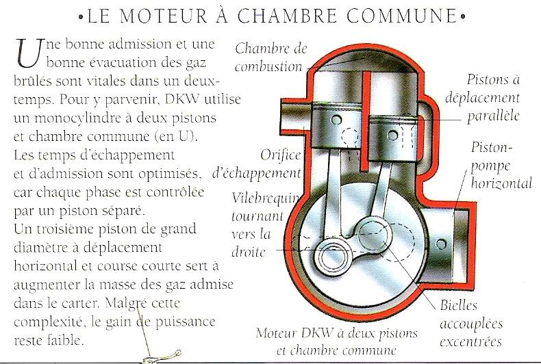

A priori, dans les années 30, la marque DKW appréciait particulièrement le principe du double-cylindre 2 temps dit "à pompe de pré compression", que ce soit pour ses autos et mêmes ses motos. Le premier cylindre assurant le remplissage du second :??:
"Dans les années 1930, DKW était un des seuls à défendre la technologie du deux temps en compétition.
On considère généralement ces moteurs comme de "faux quatre cylindres" puisque, dans chaque groupe de deux, un des pistons assure l'admission et la compression pour le second piston.Ces motos obtinrent d'excellents résultats en compétition."
"1934 D.K.W.(Allemagne)2T, Cylindres en carré,transversal
2 groupes de 2 pistons, chaque groupe se partage la même bielle et la même chambre de combustion.
Refroidi par eau
C'est peut-être le même principe utilisé par le malheureux ingénieur Trossi :??:
En tout cas, c'est pour moi l'occasion de me replonger dans l'histoire de DKW, qui a vraiment été un leader dans le développement du moteur 2 temps, double-cylindre, piston pompe, compresseur etc etc ......
Si vous avez un peu de temps à perdre, lisez donc ceci, c'est hallucinant (pour ce qui parle des motos, descendez environ au milieu de la page)
http://www.forum-auto.com/automobiles-m ... 705-70.htm

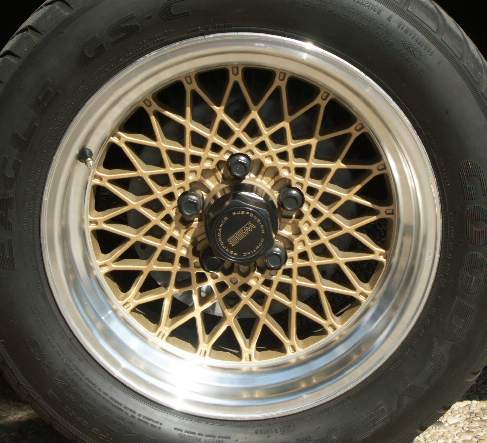

on jurerait des jantes de Trans-am GTA, mid 80's, mais outrageusement élargies à l'arrière ....... :??:

Au vu du style, tu peux rajouter facile 10 ou 15 ans
1984 ;)
