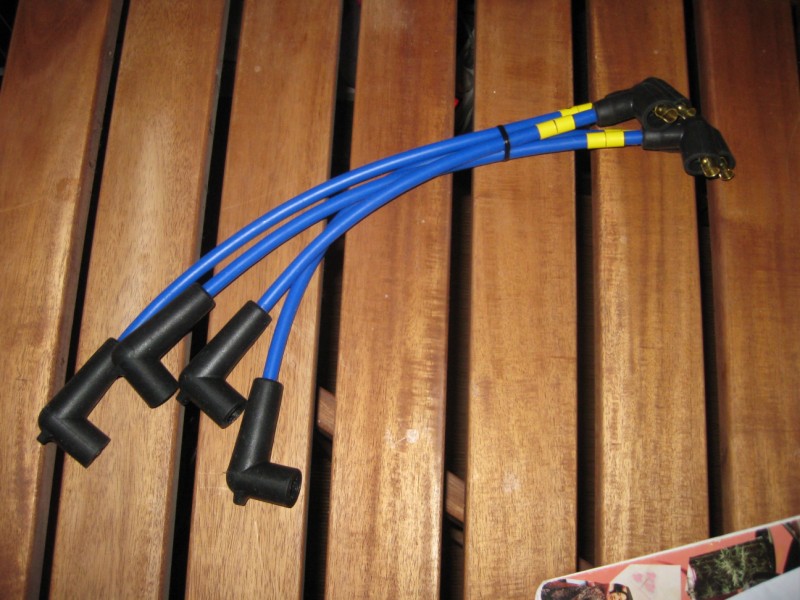

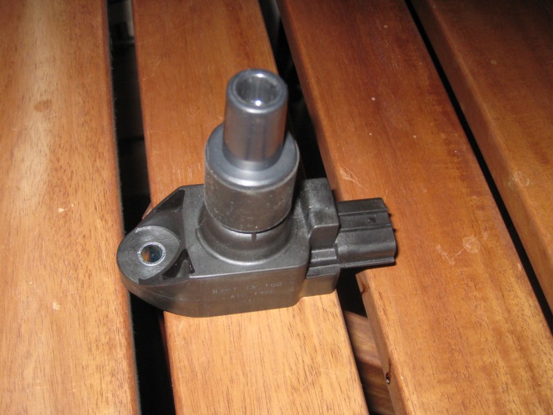

j'ai commandé les bobines et la filerie, j'espère que ça arrivera vite. :svp: :svp:
on verra bien ce que ca donne.
bobine et câblage reçu en 1 semaine.
montage effectué chez Mazda, bref elle retourne comme une horloge. :yeah:

C'est cette petite pièce en plastique noir les bobines ??
Egalement quel est la différence entre ça:
http://www.mazdarotaryparts.com/bfe-ig0 ... 1400-p.asp
et ça:
http://www.mazdarotaryparts.com/b-fe-ig ... 1373-p.asp
Merci A+.
c'est le même produit.
il y a juste une réduction quand on commande le pack de bobine avec. ;)

très bonne nouvelle Cidj, ça te fait combien en euros au total bobines + cables + port ? tu as changé les 4 je présumes ?
(j'ai toujours ton bidon de RBF600 au resto, si tu le veut pas je le garde :D )
oh p*$@an, je l'avais complètement zappé celui-la.
pour l'ensemble bobine, câble (j'ai pas pris la réduc :oups: ) et port. j'en ai eu pour 369,62 € tout compris.
ce qui est moins cher que 145 €HT la bobine, donc 690 € TTC, juste pour les pièces donc. :bouder:
