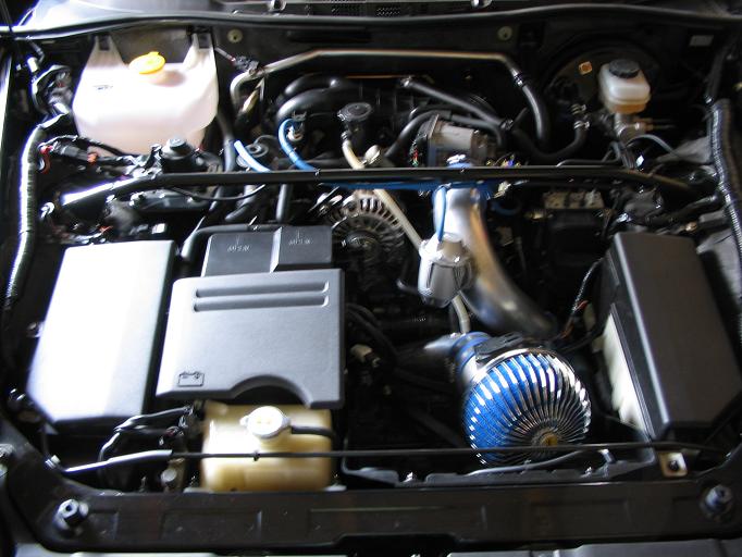

A part ça j'ai fini l'intégration de mon boost controller BLITZ et de ma dump HKS dont voici des photos
baie moteur final.jpg (72.54 Kio) Consulté 8397 fois

Désolé je voulais mettre ça

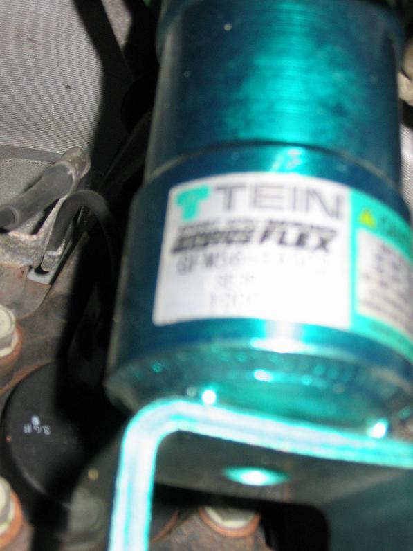

Il y a quelques mois j'ai voulu améliorer la partie chassis du Rx en changeant les amortisseurs et je me suis tourné vers des combinés filetés TEIN avec la gamme MONOFLEX.
C'est une gamme à mi-chemin entre un usage circuit et un usage street: selon les réglages choisis on peut aboutir à un résultat soft qui ne détériore pas pour autant le confort mais qui améliore notablement l'assiette en courbe, ou à un résultat beaucoup plus typé racing. Dans cette configuration l'auto est méchemment campée sur ses barres stab car les coilovers sont quasiment verrouillés, là par contre le confort même sur autoroute est beaucoup plus sommaire.
Alors comme l'amplitude de réglages est assez étendue, j'ai décidé de monter le système de contrôle des suspats: Electronic Damping Force Controler.
Là on peut parcourir les 16 (voire 32)réglages en comression des coilovers; avec des réglages différents entre l'avant et l'arrière. Ces réglages sont rendus possibles par le montage de moteur pas à pas sur les mollettes des amortos.
Pour finir on peut mémoriser 3 réglages et les modifier en roulant, le fonctionnement est trés simple et trés lisible car l'EDFC est éclairé en permanence :love: .
C'est une modif que je ne regrette absolument pas car elle me permet de coller à n'importe quelle situation: si je me fais auticher, je peux améliorer ma tenue de roue instantanément :D , par contre le reste du temps je reste en mode soft pour ne pas user prématurement mes silentblocs et l'ensemble du chassis( quoique je roule assez peu...).

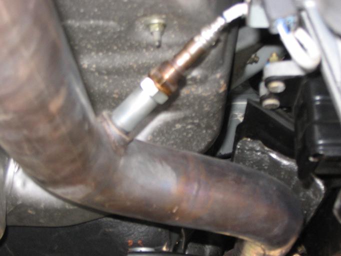

Au passage une petite tof d'un trompeur de sonde installé sur mon décat et totalement inopérant, alors pour ceux que ça intérresse passez votre chemin ça nemarche pas en mode turbo+décat :hum: car je pense que ma prépa est réglée en conséquence du décat cad super riche.

trompeur de sonde??!!
rx 001 (2).JPG (47.43 Kio) Consulté 8241 fois
vue coilovers
(59.77 Kio) Téléchargé 866 fois

Super modif les monoflex + edfc, j'ai reçu les mêmes récemment, installés la semaine prochaine, je suis impatient. ^^
