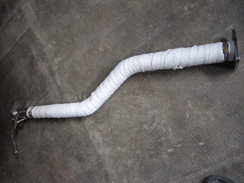

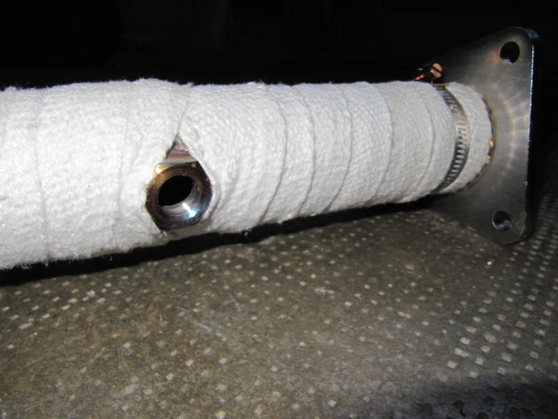

jmi a écrit :
donc une petite expérience a tenter, l'un d'entre vous devrait ce procuré du ruban isolant thermique pour échappement (utiliser souvent sur les collecteur, pour conserver une bonne température des gaz en sortie moteur)
et enrober le decata sur une longueur assez importante genre 40/50 cm, ce qui permettrait de conserver une plus grande inertie thermique au gaz qui sont récolté par cette sonde.
Sur le décata JIC avec sourdine, j'avais le voyant : code P0420.
Sur le décata JIC sans sourdine, je pense que c'est pareil alors j'ai mis du ruban. Vu qu'il n'a pas de sourdine, j'ai préféré en mettre sur toute la longueur même si 50 cm aurait suffit
IMG_3892_decata bandé 8x6.JPG (153.63 Kio) Consulté 4851 fois
IMG_3894_decata bandé sonde 8x6.JPG (111.75 Kio) Consulté 4851 fois
xjrx8
Messages : 1086
Message par xjrx8 »
il manque tout de meme quelques colliers sur ton montage...je ne sais pas si ça vas tenir de cette façon... :oh: ... :??:.
perso je met 1 collier sur chaque coté des coudes et un colliers tout les 15/20 cm sur du tube droit...avec cette epaisseur+largeur de bande bien sur , c'est de la 1200° ? non ?
Dernière modification par xjrx8 le 15 mars 2010, 19:03 PM, modifié 1 fois.

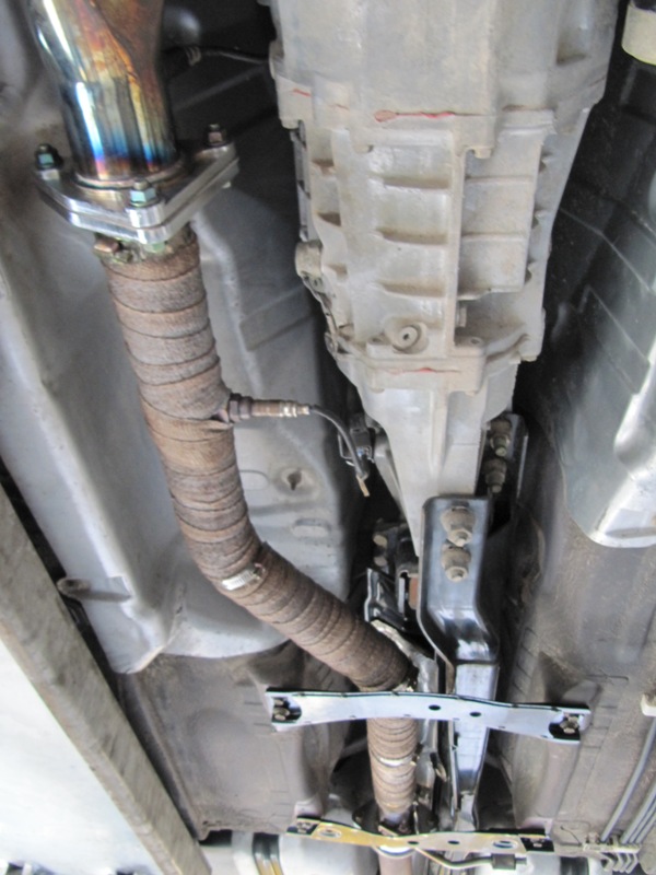

Petite photo suite à la mise en température du ruban thermique qui est sensé supporté les 1000°C.
Dans mon cas, j'ai eut le défaut sonde P0420, il faut peut être que j'en mette sur le collecteur :??:
ma config : collecteur toyosport, decata JIC sans sourdine et reprog
Etat du ruban thermique 100 kms plus tard, les colliers doivent être retendus
(121.17 Kio) Téléchargé 136 fois
le voyant est arrivé combien de temps après le ruban ?
guizmo
Messages : 4121
Localisation : Alsace
Message par guizmo »
129 kms
Attention, je n'ai pas fait d'essai sans le ruban.

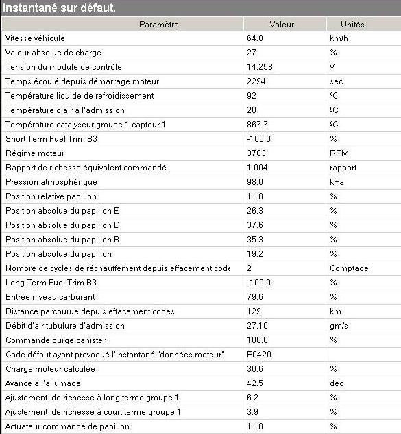

Après cette période prolongée d'immobilisation de ma 8, j'ai mis en même temps un nouveau collecteur, le décata JIC sans sourdine, le filtre à air Rmagic et la reprog V9
code P0420
code P0420
code erreur 100316_ 2.JPG (83.15 Kio) Consulté 4786 fois

l'inclinaison de la sonde ne me parrait pas bonne et se retrouve en plein dans le flux des gazs d'echappement.... :??:

bon ce qui ressort de votre voyant c'est que cela ce produit pile poil la ou l'on roule a régime maintenue pendant une bonne période, en gros
a 120 /130 sur autoroute, paf le voyant apparait.
si ceux qui ont le voyant peuvent confirmer que celui ci apparait quand il roule cool, sur une belle distance.
a noté que perso, a cause du close loop, je n'ai jamais toucher au valeur a ce regime, sauf pour tsar qui lui a une reprog différente de tout le monde.
j'avais fait un teste avec oli 4000, mais il n'a pas été concluant, donc je ne m'était pas plus investi dans cette voie.
donc il semble au vue de tout les post que j'ai put lire sur l'apparition du voyant que le code défaut p 0420 est surtout du au regimbe stabiliser, la ou j'ai déjà remarquer que les température sont extrême, car le constructeur a baissé les valeur de cette zone sur le groupe ( 5/6 rapport de boite) pour faire baisser la conso en regime autoroutier/peri urbain.
donc il faut chercher par la un semblant d'explication et trouver une parade.
