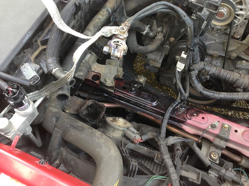

Par-contre lors du démontage de la batterie et de son support je me suis appercu que l'acienne avait coulée et un peu attaquée la traverse donc petit coup de frameto...
J'ai fait aussi une session frameto sur le mienne ce weekend, n'hésite pas à faire un petit coup de peinture par dessus ![]()
ouep mais ça attendra le prochain démontage ![]()
C'est quoi cette tresse de masse énorme? ![]()
c'est mon grounding kit perso...
http://www.rx8france.com/forum/viewtopi ... &start=120 (presque en bas de page)
D'ailleurs on voit ma vielle batterie qui m'a pourrit la traverse...

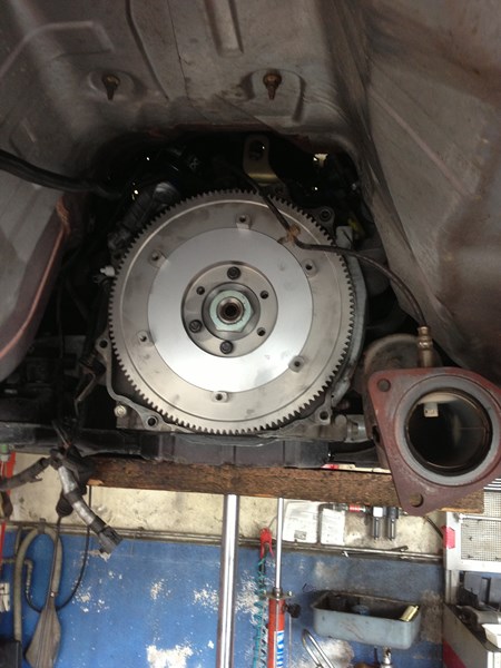

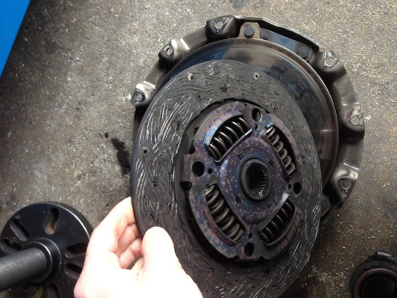

Voila la bête est montée, essais cet après midi...
L'ancien disque été bien mort de chez mort...
Au passage pose des durites avia, durite embrayage ORC, purge de tout ça, vidange boite et pont.
