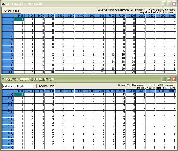

ma nouvelle map
test demain
5 degrés d'avance toi!
Sais-tu que la limite Ford entre l'avance programmée par le PCM et l'avance déclenchant une pré-ignition (en résumé, le moteur s'emballe et est détruit) est minimum de 6 degrés d'avance pour un système sans détection de cliquetis, et 4 avec détection. Donc, avec tes 5 degrés, tu pourrais, dans des conditions extrèmes où la détection de cliquetis est à sa limite inférieure (retard maxi), être dans la zone de pré-ignition.
En fonctionnant normal, tu verras que ta régulation cliquetis va enlever les 5 degrés que tu as ajouté, comme vu sur tes graphes au début du thread.

dc en gros tu dis que je devrais mettre toutes les cases à 0 ???
aux us ils tournent avec des valeurs entre 8 et 10 et une avance sur courbe d'environ 30°
personne a cassé son moteur ....
et le rotatif n'est pas un moteur a piston ..
y'a pas d'angle a 90 ° pour avoir de cliquetti .. :??:

Florent,
Tes 2 remiers graphes de ce topic montrent, entre autres, l'avance avant et après installation du CZ. On peut voir que l'avance devient stable à 30°CA à partir de 7000 t/min avant installation, et dscend jusqu'à 26°CA après. Donc, on peut en déduire que la détection du cliquetis retarde par rapport à la mise au point d'origine, du fait notamment de ton lambda beaucoup trop pauvre (au début de tes tests).
Voici comment procéder. D'abord, tu ne travaile que sur l'essence et tu diminues pour atteindre la valeur lambda voulues (que je ne connais pas, sauf si je me base sur le document Motec que tu as surement lu aussi). Ensuite, et en fontion de la réaction de la détection cliquetis, tu ajoutes, retires ou ne touches pas à l'avance.
Oui, la vesrion V2.0 de sCANalyser, actuellement en évaluation BETA, donne des informations quant à la détection du cliquetis.

bonne initiative
ben je suis en train de faire ça justement
et j'ai baissé les courbes d'avances
plus agreable ... :D

pas brillant pour l'instant le e manage je crois que les bougies on pas aimé
je les change ce soir
et je referrais des tests
mais je pars des table à 0
je touche pas a l'avance ; juste à l'injection
on va essayer de faire ça par dichotomie

florent75
Messages : 2065
Message par florent75 »
tous va bien
bougies crade et mortes car pleines de calamine ... melange trop riche
le circuit les a achevé ...
nouvelles bougies ... c'est nickel
ce we Je recommence mais je pars avec les courbes à 0 ...

Hello
Je viens du forum MR, Vincent a parle de tes tribulations de reglage de l'emanage
Je suis en train de regler un power fc (c le cran au dessus :p) et je pense que ta methode n'est pas la meilleure, a tout modifier en meme temps et par grand coup de copier/coller de maps (surtout des maps us :p)
Selon moi, tu devrais
  • amener ton AFR autour de 13 PARTOUT, surtout en haut
    13 en ce moment, ca va donner un 12.5 en ete, c'est bien : le surplus d'essence dissipera la chaleur
  • une fois l'AFR a 13, tu regles l'allumage pour arriver a 20 de knock partout, et tu retires 2 points : avec le froid, il y a nettement moins de knock. Avoir recours aux essences 100 (total ecellium, bp ultimate, etc) permet d'etre plus agressif :-)
  • une fois le knock amene a un niveau stable, tu reajustes l'AFR pour etre propre.
Par contre, je ne sais pas comment tu loggues pour avoir ton AFR mais il y a une chose qui est tres importante : que seuls les valeurs avec accelerateur enfonce a plus de 5-10% soient comptabilisees.
en effet, au lacher de pied tu as des valeurs extremes de pauvrete enregistrees (genre 19) qui viennent perturber la moyenne
Donc je ne sais pas quelles sont tes possibilites de tri / filtrage sur tes logs, mais c'est hyper important.

je repart de zero le we prochain avec comme methode des ajout de +2 +3 et pas plus
et je le tableau d'avance à 0
pour les logs
je log en 3ème pedale d'accélérateur à 100 %
