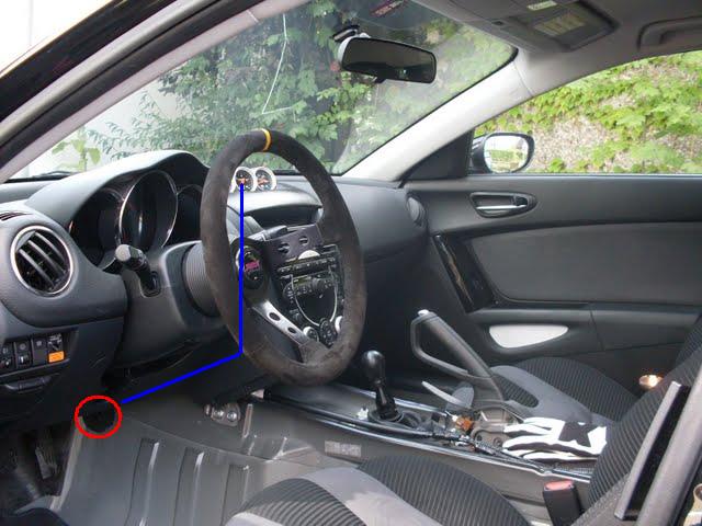

Sur cette photo on vois ou ce situe l'entrée dans le compartiment moteur (en rouge). Enfin c'est le tunnel centrale mais ca donne juste en dessus de la boite a vitesse, tout près du filtre a huile !
Je suis descendu a coté du bloc autoradio et direction le moteur (en bleu)

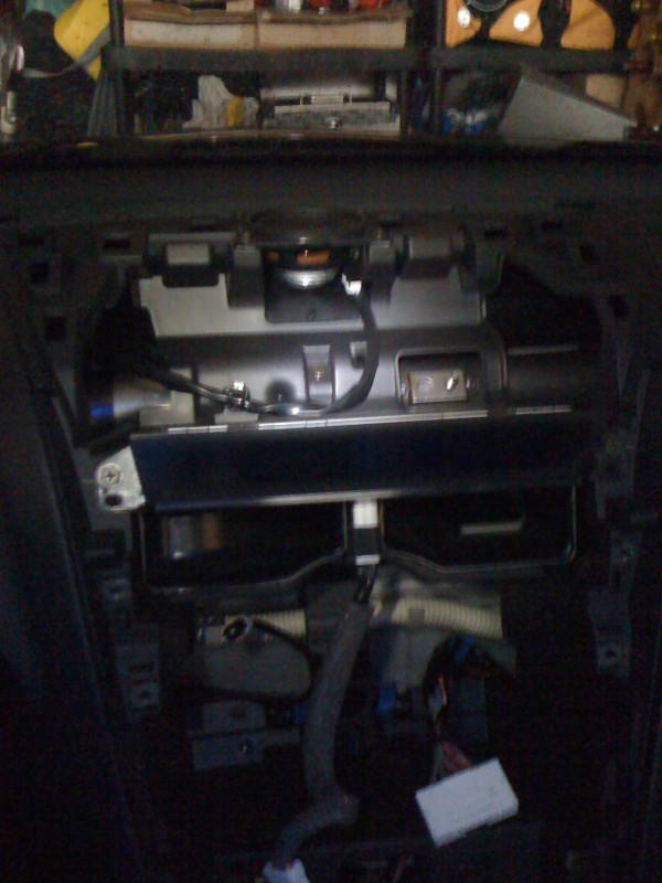

Donc, je démonte tout ce que je peuxpour accéder au shifter, je démonte le cendrier, je retire le bloc audio/clim....mais je suis resté bloqué là l'autre jour...
je n'ai pas réussi à retirer les deux grilles d'aération situées au dessus du warning.
Est ce nécessaire de le faire?
Ensuite, je fait un trou à la cycloche dans le tableau de bord pour passer les cables? et je passe le tout dans l'emplacement du bloc audio????
Mets déjà une photo de ton démontage... De tête comme ca je ne vois pas trop de quelle bouche tu parle, enfin je ne suis pas sur !
Pour le perçage c'est uniquement pour passer dans la baie moteur, sinon tout les câbles peuvent passer a coté de l'autoradio pour descendre...
pouir les bouches d'aération,je parle celles qui sont derrière la branche de ton volant (la branche horizontale droite)....

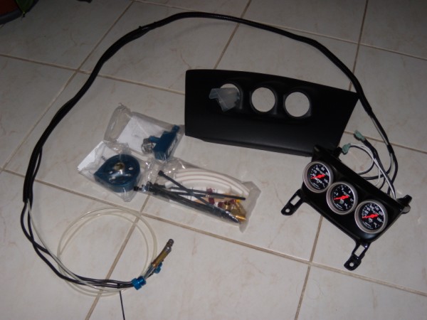

Sinon, j'ai fait une photo de mon kit recu. Je dois avoir aussi un peu plus d'1m50 de cable....à mon avis c'est suffisant pour aller de l'emplacement GPS au moteur....t'en dis quoi? Tu avais recu le meme kit que moi?
Et dans ce cas, tu le pique où le jus pour alimenter tes manos???? Tu te repique au niveau du cendrier avec des cables que tu rajoutes?
DSCN0916 [].JPG (98.41 Kio) Consulté 3292 fois
Oui j'ai reçu exactement le même kit que toi (voir mon post de prepa).
Alors cette grille la doit partir effectivement sinon tu ne pourra pas sortir le haut du tableau de bord.
Pour la longueur, franchement je ne sais pas... Je ne suis pas passé par le levier de vitesse car comme tu peu le voir la mienne n'a plus de console centrale donc c'était pas très propre de passer avec des câbles...
Donc je suis resté derrière le tableau de bord.
Pour le jus j'ai pris sur l'allume cigare, mais comme il n'existe plus chez moi, j'ai pu tirer le cable allume cigare jusqu'en haut du tableau de bord...
Je pense que dans ton cas tu devra faire une rallonge !

Te souviens tu de comment tu as retiré les 2 bouches et le haut du tableau de bord???? Ca m'aiderait bcp!!!
Il y a 2 vis en face avant je crois et ca doit venir... :??:
C'est en escalier, tu démonte le cendar pour enlever le bloc autoradio, tu démonte l'autoradio pour démonter la ventil' et tu démonte la ventil pour démonter le haut du tableau de bord...
Chaque vis de démontage de l'élément se trouve sous l'élément précédent...
Je sais pas si je me suis fais bien comprendu ?! :D
C'est nikel. La dernière fois que je m'étais lancé dans le démontage de l'ensemble, je n'avais pas été assez "courageux" pour tirer sur les bouches d'aération. Effectivement, j'avais bien vu les 2 vis, mais j'avais pas oser tirer suffisamment...

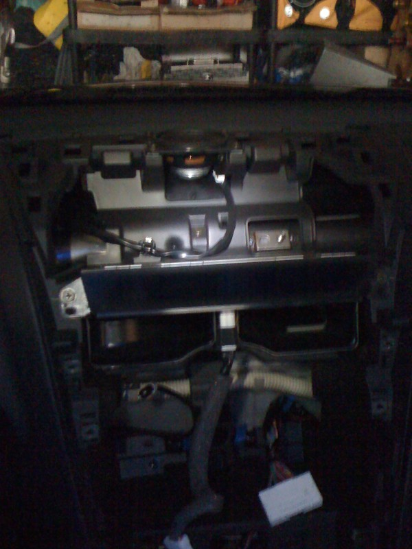

Une petite photo pour te montrer où j'en suis....
Maintenant, je me pose la question suivante : comment piquer le jus? Facile, au niveau de l'allume cigare...mais puis-je simplement prendre le jus que l'ampoule du cendrier? il n'y a que deux fils donc ca me semble très simple, mais y-a-t-il à ce niveau assez de puissance?
2 bouts de fil de 60cm, du domino, pour remonter au niveau du twiter centrale derrière le GPS et ca roulera. J'ai vu où je pouvais passer les sondes et le cable....
et après, l'idée c'est de passer dans le compartiment moteur dans le coin où se trouve l'accélérateur, c'est ca? Si tu avais une photo pour que j'y vois plus clair, ca serait royal!!!
Va falloir aussi que je découpe la planche de bord....et là, il va me falloir du courage...je sens que ca va me faire mal au coeur....

Pour le passage dans la baie moteur, je regarde si j'ai des photos chez moi a midi, sinon il faudra attendre la semaine proch !

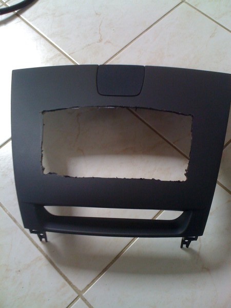

Pour la découpe...je suis à la dremel. j'ai fait 4 trous au 4 coins du morceau à retirer avec la perceuse et là je découpe. Mais putain qu'il est dur ce plastique!!! La dremel n'arrete pas de caler.
Et c'est assez drole car le plastique fond au fur et à mesure que je coupe tellement ca tourne vite!!!
Et effectivement, faut s'accrocher car ca fait mal au coeur de mettre des coups de perceuse ou de dremel dans nos belles 8....
Ca avance bien...merci pour tout steve
Ca y est j'ai finit de découpé, et j'ai démonter le kit "tout pret". Me reste plus qu'à remonter le tout sur l'autre support et ca sera déjà pas mal pour ce matin...
ca fait peur!!!
ca fait peur!!!
IMG_0384 [].jpg (52.83 Kio) Consulté 3218 fois
:oups: ouch decouper le Tableau de bors ca fait mal! mais une fois tout fini ca va etre super!

Argh je n'ai pas de photo plus précise de l'endroit ou j'ai percé...
Va falloir te caler sur la seul image que je t'ai donné...
Sauf erreur tu dois pouvoir retirer un peu la moquette pour y voir un peu plus clair !
