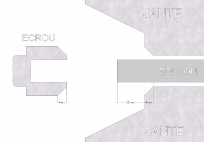

Salut, je reviens à la charge histoire de faire avancer le truc.
Je viens de prendre quelques mesures sur ma 8 : je voulais connaitre la longueur en contact entre le goujon des roues et son écrou. J'arrive à ça :
Comme il y a une partie biseautée à la base de l'écrou, j'en arrive à 12 mm + 4 mm, soit 16 mm de longueur vissée sur une roue stock.
A titre perso, je voudrais ajouter des cales d'élargissement de 8 mm (sans double boulonnerie) à chaque roue, ce qui laisse donc seulement 8 mm de longueur de vissage : est-ce trop short d'après vous ? Je ne sais pas quoi en penser...

De mémoire la règle donne une longueur visé de l'écrou de mini 6 fois la pas pour une de vis écrou on est en M12x1,5 => 6*1,5=9mm et 2 pas dépassant de l'écrou mais vue qu'on a des écrou borne je sais pas trop.
ça ferai une longueur de 12mm qui dépasse de la jante soit la cote d'origine...
Y a peu etre des goujons long qui pourrais venir assuré le truc?
genre ça en 10mm
Mais faudrait etre sur de la longueur de la vis d'origine.
PS: Remarque si on suit les règles pour le vissage en dessous de 15mm faut oublier la double boulonnerie.
genre ça en 10mm

Merci pour tes réponses Basilic, ça me confirme que 8 mm de longueur vissée c'est trop juste. Je ne veux pas mettre trop d'argent dans cette modification et les cales de 20-25 mm sont trop extrêmes à mon goût. Merci quand même pour ton lien
Je me suis relu tout le sujet, et 5 mm de cales en simple boulonnerie semble plus "safe". Je vais donc plutôt me diriger vers ça même si ça va faire un peu timide au final, mais on verra une fois monté. Je ferai un comparo pour les futurs intéressés.

Si tu veux respecté les règles je dirais que 3mm est le maxi je suis pas convaincu que le filetage dans la partie conique existe.
d'ailleur sur driftshop tu as 3 et 5mm sans viserie, après c'est 15mm en double visserie.
						exemple de moins cher

J'ai finalement installé mes petites cales d'élargissement +5mm à chaque roue. L'installation n'est pas difficile, je me suis aidé de scotch pour garder centré les cales avant de réinstaller les roues (ce sont des modèles universelles donc elle ne sont pas adaptées à la taille du moyeu).
Niveau visuel comment dire... la différence n'est pas flagrante. A l'avant ça se remarque plus facilement, c'est mieux, et je pense que +10 ou +15 mm à chaque roues c'est le top. Et pour l'arrière... toujours cette impression que les roues sont trop rentrées sous les arches, du +20 mm est ce qui semblera le mieux.
Donc conclusion mitigée, il y a du mieux, mais ce n'est pas assez marqué. Je voulais d'ailleurs vous mettre les photos avant/après, mais on ne perçoit pas la différence
Et pour info il y a bien du filetage dans la partie conique de l'écrou.
