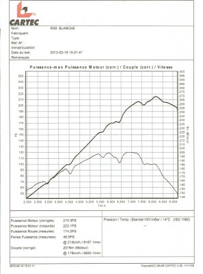

Hier après midi passage au banc chez KSF Motorsport et application de la reprog V17...
Lors du test il y avait le voyant de défaut ABS allumé qui provoque un bridage des perfs estimé par JMI a une vingtaine de chavaux...
Re: [95] nasp - 231cv Perf Crystal White Pearl ex SunlightSi
c'est pas 20 chevaux en fait, j'ai vérifié sur le forum US, tu peux estimer la perte à 7 ch environ en fait.
Ouep, ça me paraissait costaud les 20 CV quand même quand on en parlait. Après, on parle de pmax, ce qui pour le rotatif ne veut rien dire, je sais pas ce qu'il en est pour le reste de la courbe.
Messages : 5980
ça le fait quand même avec 7cv : 223 + 7 = 230...
Ok, j'arrive 1 mois après la discussion mais je m'interpelle un peu à propos de la relation entre le défaut ABS et la puissance estimée.
Pour le passage au banc (il s'agit bien d'un banc à rouleau ?) c'est normal d'avoir un défaut ABS puisque seules 2 roues tournent ce qui met le calculateur en défaut mais ne bride pas forcément la puissance.
Soit ça passe soit ça met le calculateur moteur en mode dégradé avec là, forcément limitation du régime moteur et on s'en aperçoit de suite.
Nous au boulot soit on passe le véhicule en mode banc par une combinaison d'actions savantes qui dépend de la marque : du style coupure du contact, remise du contact en maintenant le bouton ESP-ABS enfoncé, coupure-remise du contact 3 fois de suite, etc..
soit les calculateurs détectent seuls que l'on se trouve sur un banc ( après roulage pendant quelques dizaines de secondes avec seulement 2 roues en rotation ), et bascule dans ce mode sans défaut,
soit on débranche les capteurs de vitesse roues ce qui donne un défaut ABS bien sûr mais cela ne perturbe pas la mesure de la puissance et du couple.
Nous faisons cette mesure de puissance-couple avant toute autre chose et le résultat dépend pour beaucoup de la marque : chez PSA, RSA, on mesure toujours le mini de la spécif constructeur (+-5% de la valeur nominale) avec parfois bien du mal à l'atteindre ! alors que chez Merco, VW, Alpha-roméo le résultat est toujours au moins le maxi de la spécif !
Autre remarque importante, les résultats sont bien évidemment dépendant de l'étalonnage et de la précision de la mesure : on ne peut pas s'attendre à mieux que 1% voire 2 % de précision sur le couple mesuré, donc sur la puissance et cela avec du matos identique à celui des constructeurs (banc AVL, D2t par ex).
Toute cette prose pour conclure que jusqu'à +- 7% de la valeur nominale (+-14cv sur une base de 200cv), on ne peut pas conclure sur un gain réel ou une perte réelle de puissance issue d'une mesure au banc. Dans le cas de la vérif d'une modif moteur, admission, échappement, mon point de vue est qu'il faut toujours raisonner en relatif (avant/après) quand cela est possible bien sûr alors qu'une mesure seule ne permet pas de conclure, elle donne juste une indication.
Dans le cas d'une mesure pour diagnostic de nos 8, seule une valeur supérieure/inférieure de 15 à 20 cv permet de conclure à un gain/une perte de puissance.
Cela va permettre d'en rassurer certains mais je sais aussi que je vais en décevoir d'autres qui s'attendent à mesurer un gain de qqs cv par une petite modif. Merci de vos commentaires et bonne route.
