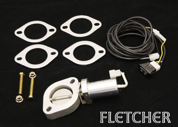

attention, clocking, ça ne tient pas 1000 bornes.
et surtout ça ne fait pas moins de volume sonores dehors.
un poil moins dedans (plus grave) mais tu n'a plus rien au dessus de 5000 (plus assez de gaz)
donc oublie, sauf si tu crée une double ligne avec le clapet dés de départ et bien sur une ou deux sourdine supplémentaire.
