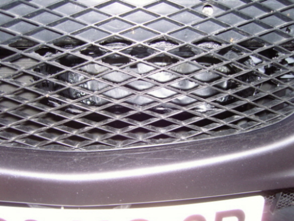

pour le nid d'abeille, on peut aussi concerver l'aspect d'origine et "dremeliser" l'arriere pour agrandir l'ouverture, juste a la limite du longerons.

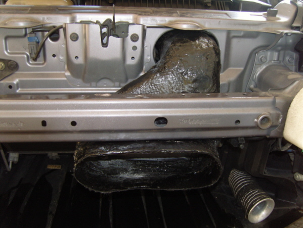

voila ce que j'avait realiser
<br />partie basse 3 fois l'entrée d'air.

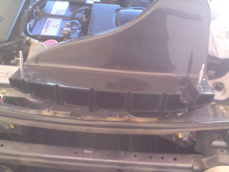

:salut: FRED,
elle est moins large mais plus haute, je pense que le volume est le meme du coup.
Par contre le ram air tombe bien sous la plaque, pas besoin ni de deport ni de trous dans la calandre.
Bonne vente!

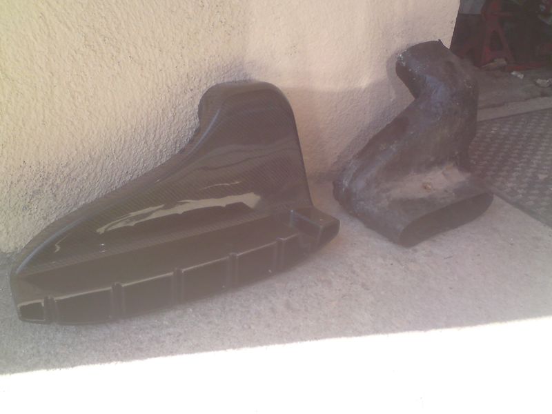

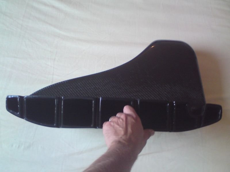

oui fred.
regarde la difference:
Effectivement! :)
Niveau finition la Ram carbone est bcp plus aboutie!! :D
Hého, c'est une ram corse la seconde, ça va direct à l'essentiel, les détails de finition c'est pour les tafioles ! :)

non, non ce n'est en aucun cas du plastique imitation carbone..
c'est un jersey carbon sur fibre de verre...cuit autoclave.. (j'ai un amis chez corse composite).. ;)
la seul chose que tu puisse critiquer a juste titre c'est le fait que ce soit une copie du ram air racing beat..que tu disent qu'il n'y a aucun interet a avoir du carbone planquer, la aussi tu a raison.
mais sans connaitre dire que c'est du plastique..non c'est du trés beau matos et ultra bien fini..bien mieux que l'odula.
:bouder: ;)

Oui il faut ouvrire le nid d'abeille, comme je l'ai expliqué avec mes photos...
