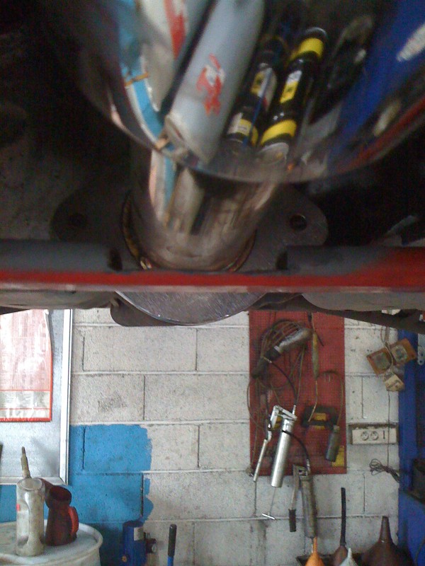

ludosteo a écrit :

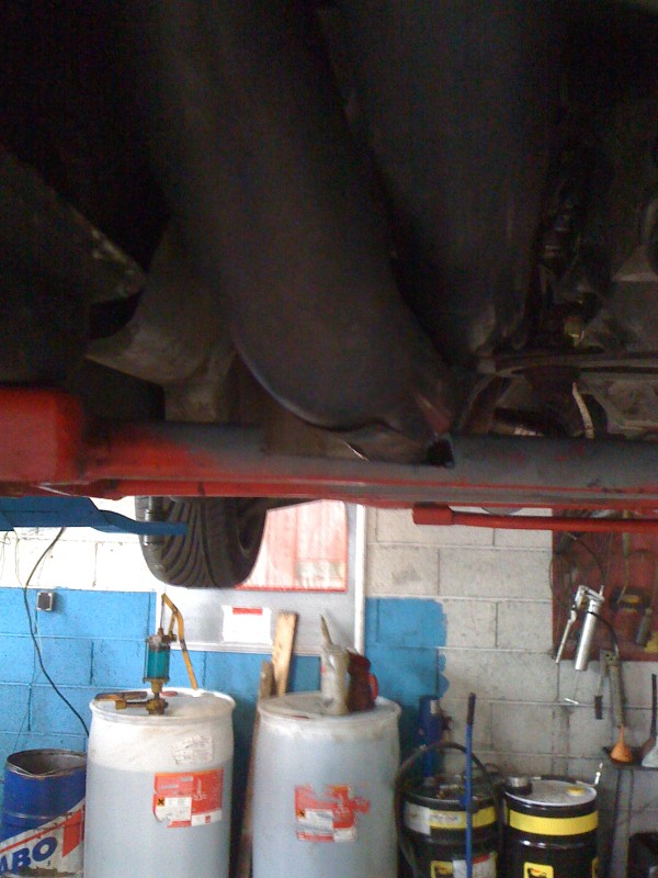

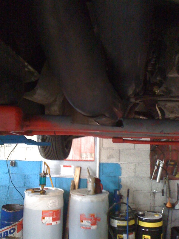

Par contre, malgré la retouche sur la traverse, j'ai toujours ce bruit de clack clack métalique....
Demain, pour etre sur que ca vien tou pas de là, passage au garage, on retire le renfort de chassis et je roule tranquille. On verra si j'ai tjs ce bruit ou pas. Au moins je pourrais savoir si c'est un contact de la ligne avec le renfort qui devient relou....ou si ca vient d'ailleurs...

je suis en train de me dire que c'est peut etre pas le collecteur qui touche, mais une autre zone de la ligne (décata à mon avis), car ce dernier n'a pas de support...
Il serait peut etre aligné un peu trop bas, à cause du collecteur qui descend un peu trop....
Je file au garage pour vérifier de mes propres yeux!!!
Moi j'avais le catback qui tapait un peu sur la traverse arrière.
Faut peut-être voir de ce côté là :??:
moi j'ai plus de traverse arrière :D , j'attends que Ludo me donne la sienne :D .
c'est bien les modifs, mais alors qu'es ce que c'est chiant avec tous ces rossignols :lol: .

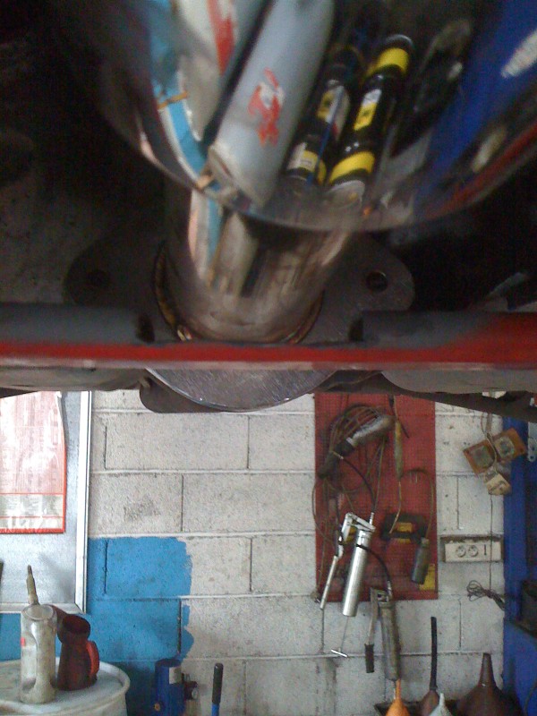

Alors, je reviens tout juste du garage....désormais la 8 est silencieuse...si si. :D :D
Alors le bruit résiduel, qui était présent lors de passage sur route défoncée (et je dirais même sur route à peine défoncée) provenait d'un contact entre traverse arrière et partie postérieur du décata!!!!
Ce décata n'a pas de support par rapport au cata d'origine et donc il se ballade un peu à l'arrière.
La petite modif a été faite sur la traverse qui va bien....et roule ma poule.
je vous mets qq photos...mais ne sautez pas au plafond. On a carrément tailler à la disqueuse dans les renforts...Certes il va etre moins rigide, mais en fait, c'est pas plus mal...et ca reste (à mon humble avis) encore bien mieux que les traverses d'origine...
Ca mériterait peut etre à l'avenir, si je vois une faiblesse des renforts, de rigidifier le tout en plaçant par le dessous une plaque....
Mais bon, là, je suis tellement content de ne plus avoir ce bruit...que j'ai acheter la gaine d'aération, la peinture noire et le joint à pare-brise pour occuper mes journées d'hiver... :D :D
voilà ce qui a été fait pour le passage du décata
(128.33 Kio) Téléchargé 368 fois
Voilà ce qui a été fait pour le passage du collecteur
(118.44 Kio) Téléchargé 368 fois
bien joué Ludo, et tu m'aide à confirmer d'où ça provient pour moi : à priori les brides décata / intermédiaire qui doivent légèrement toucher le châssis car mon décata sur mesure est légèrement décalé d'un côté.
ah si je prenais le temps comme toi ça serait nickel :oups: .
(ton garagiste qui te fait tout ça c'est Roadrunner ou un autre ? faudrait me le présenter je crois :oups: )
c'est pas Roadrunner....
C'est un petit garage, perdu en campagne, multimarque, siglé "tuning"...
j'y suis passé, oliv78 y est passé, docapash y est aller dernièrement.
Certes, c'est à 1h de Paris, mais comme je suis à 2km de lui, vous pouvez meme prendre le café... :D
Plus sérieusement, il est assez dispo, et surtout ca le change de faire une distribution ou de changer des plaquettes.
Il a qq jeunes apprentis avec lui...
Ce matin, j'y suis aller à l'arrache à l'ouverture, un pont était libre. Je lui ai dit que ca devait venir d'un contact ailleurs qu'au niveau du collecteur...et on vérifier ca rapidement...10€ plus tard, le problème était résolu... :D :D

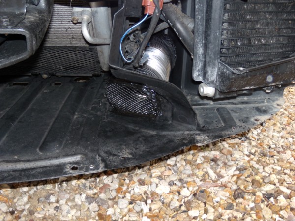

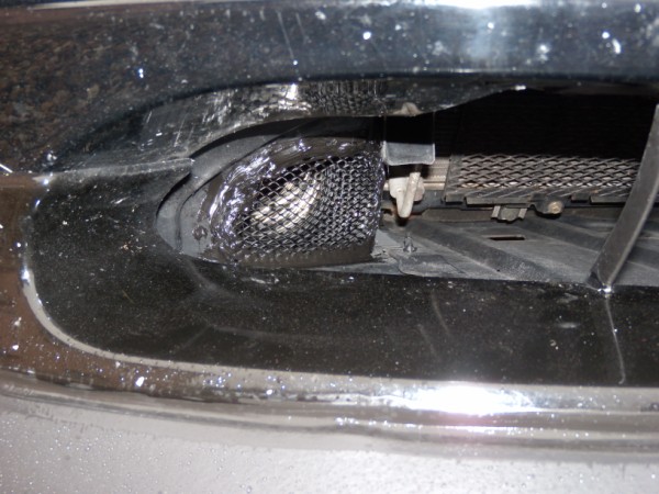

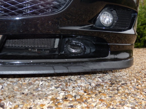

Je suis en train de faire la meme modif qu'a fait Bartste pour le refroidissement des freins....
C'est vraiment pas compliqué, je le conseille fortement à ceux qui font du circuit. Je vais pouvoir tester à Folembray...
PS :j'y intègre une grille.... ;)

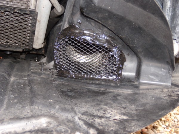

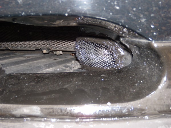

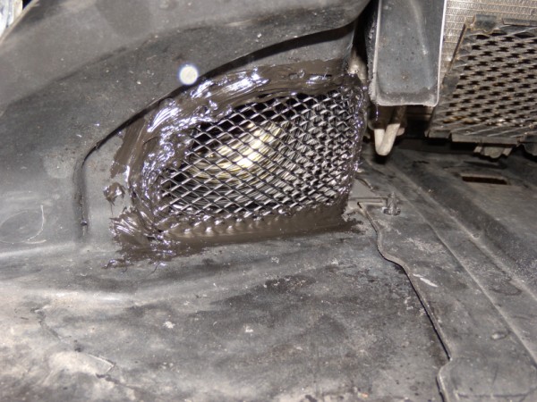

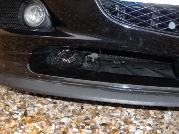

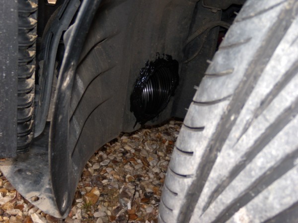

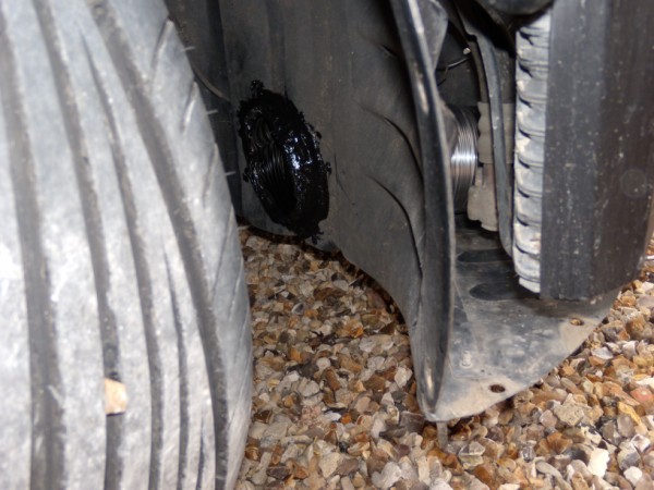

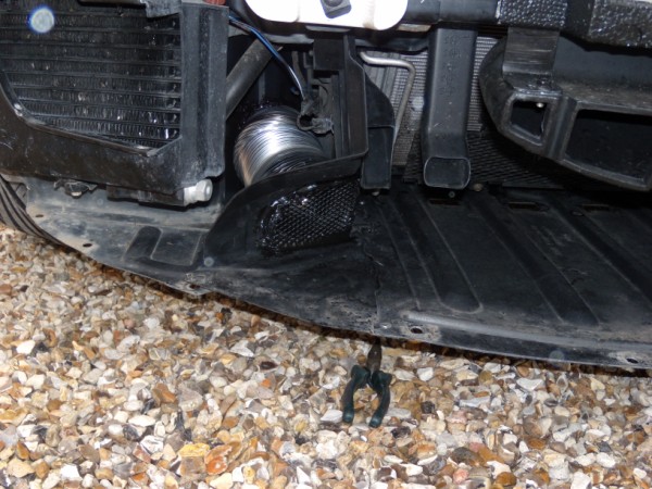

Et voilà...modification terminée.
Effectivement, je ne pensais pas avoir le temps, mais le pote qui devait venir cet apm arrive seulement en fin d'apm...donc ça m'a finalement laissé le temps :D
je vous mets qq photos....
voilà ce que ca donne derrière une roue
DSCN1062 [].JPG (119.09 Kio) Consulté 3371 fois
roue avant gauche de plus pret
DSCN1061 [].JPG (131.04 Kio) Consulté 3371 fois
roue avant gauche
roue avant gauche
DSCN1060 [].JPG (140.33 Kio) Consulté 3371 fois
roue avant droite de plus pret
DSCN1059 [].JPG (133.85 Kio) Consulté 3371 fois
roue avant droite
roue avant droite
DSCN1058 [].JPG (139.02 Kio) Consulté 3371 fois
Matas
Messages : 518
Localisation : Angers
Message par Matas »
c'était moi pour la mini et merci pour les rens.
192cv vroum vroum
Suite....
C'est ti pas beau????
reste à voir ce que ca donne.
A mon humble avis, le flux d'air ne va pas assez en direction de l'écope du frein...donc, ca va pas améliorer grandement le refroidissement (sauf lorsque les roues seront braquées), mais bon, ca sera déjà mieux.

Super taf ludo !
Je vais prochainement ajouter les grilles aussi sur la mienne :clap:
Bartste a écrit :
Super taf ludo !
Je me suis calqué sur toi pour les trous....j'espère que le flux d'air ira bien refroidir les disques....
Tu verras ca samedi prochain...
:salut: :salut:
Matas : de rien pour les renseignements. Elle est partie sur une remorque... :cool:

Comme d'habitude, très joli boulot Ludo, sa le fait bien avec les grilles en tout cas, et sa t'evitera de retrouver des cailloux :D :D
T'as pu qu'a testé la différence par rapport a avant ^^

Content que mon DIY est servi :merci:
Oui oui a samedi ^^ On pourra pas rouler tellement il y aura a papoter :D
