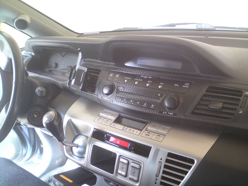

attention a l'emploi du di-noc.
il te faut chauffer le film a 85 degrés sinon il va retrouver sa forme initial, sous chaleur diffuse (genre quand pas mal de temps au phone)
mais bon 85 ton CECT va pas aimé.
pour les petit plis( ceux a gauche sur la photos), il faut chauffer avec un fer a souder trés proche et marouflé. ;)
mais attention juste une petite chaleur pas une forte intensité.
si j'ai le temp je te montre ce que j'ai sorti avec l'exxis sur le FRV.. :salut:
jmi a écrit :
bb59, :salut:
Ce ne sont pas des petits plis, c'est mon stylet qui se trouve dans son logement. ;)
alors c'est parfait.. :D :salut:

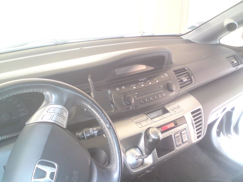

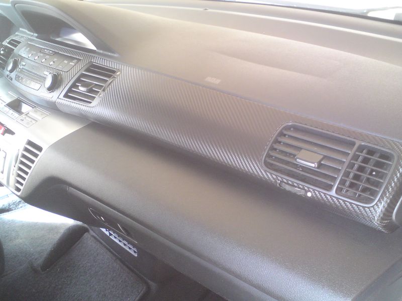

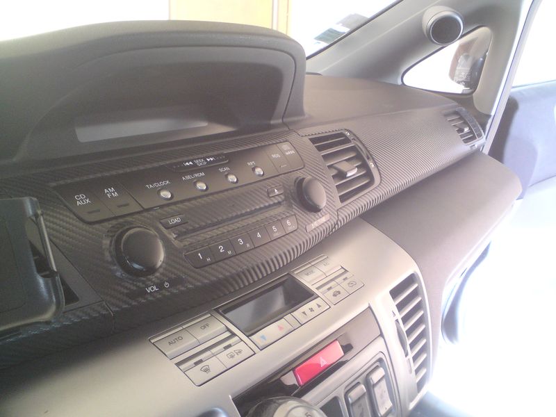

voici les photos avec l'exxis carbon mat.
d'origine le FRVest en superbe ronce de noyer plastique..d'un gout...

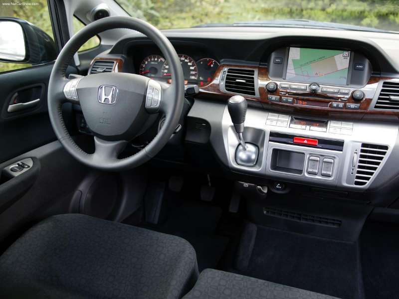

je vous est mit une photo avec intérieur origine mais modèle navigation.
a plus :salut:

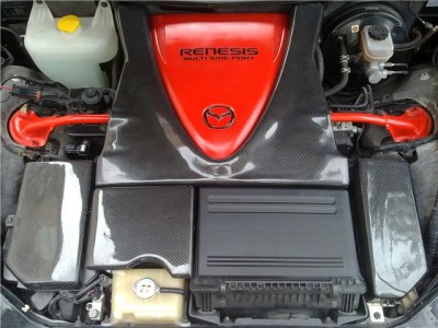

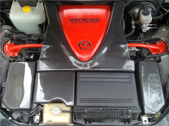

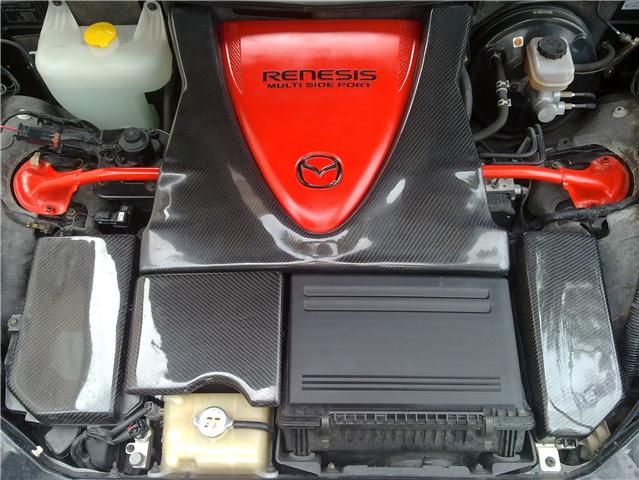

rien de nouveau coté 8, je suis juste repassé à l'échappement d'origine et j'ai enfin fais les ecritures de mon cache moteur en noires..... v'là la modif de ouf :lol: :lol:
