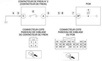

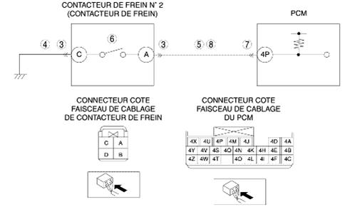

Il est nécessaire de changer le contacteur de frein pour avoir 2 contacts, Il faut raccorder le nouveau contact du contacteur de frein entre le PCM et la masse du véhicule.
la référence du contacteur de frein est : GJ6E-66-490F (prix HT 17,68, disponible chez Mazda)

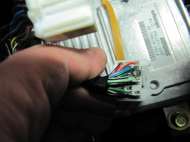

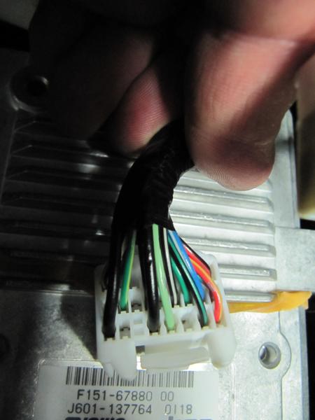

Le fil qui part du contacteur de frein est à raccorder sur le connecteur du PCM où j'ai mis du feutre noir.
Nota: je l'avais fait faire au garage, car je n'avais pas de fiche à insérer dans les connecteurs du PCM et de contacteur de frein.
Vue du raccordement à faire pour prendre en compte le contacteur de la pédale de frein pour avoir le CRUISE comme les versions après 2006

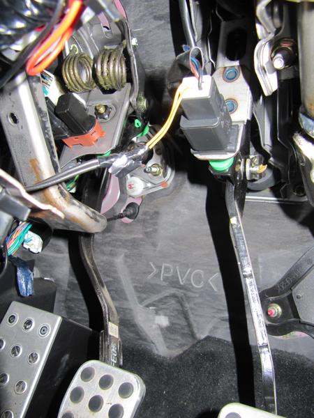

Les 2 fils jaunes sont les fils ajoutés, le contacteur de frein est à remplacer par un modèle à double contacts

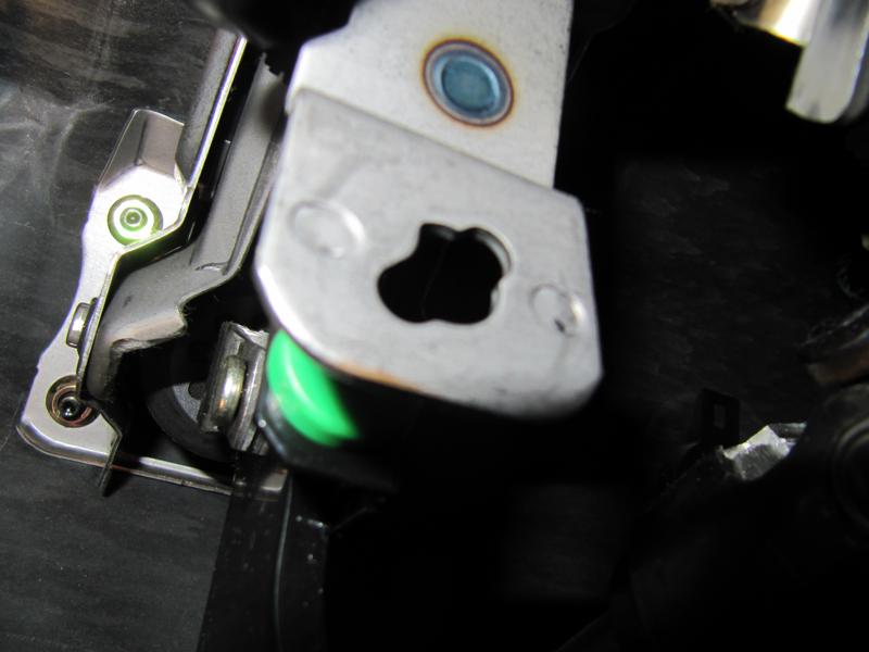

pour enlever le contacteur, il faut le pivoter de 45° dans le sens anti horaire

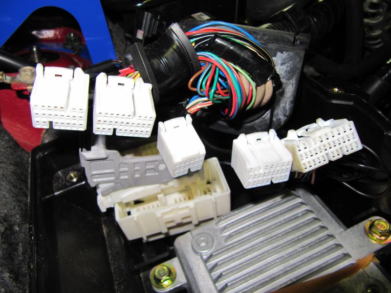

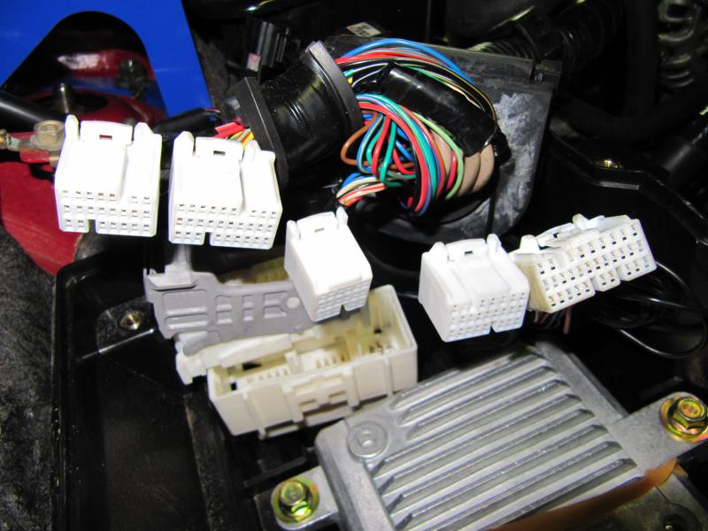

Vue des connecteurs des PCM
Le fil à raccorder est à mettre là où il y a le feutre noir (la photo a été prise avant le câblage)

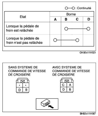

Oui, tu n'as pas inversé les contacts ??
La partie mobile du nouveau contacteur est elle sortie ?

S'il est sorti, je pense que tu as inversé les contacts AC et BD
contacteur frein.JPG (21.06 Kio) Consulté 31196 fois

exacte guizmo
en fait il y a un genre de petit incert en plastique dessus, j'ai eu du mal à trouver comment l'inverser mais j'ai trouvé.
il faut appuyer sur le bouton et tenir l'incert avec un tournis pour le bloquer :)
