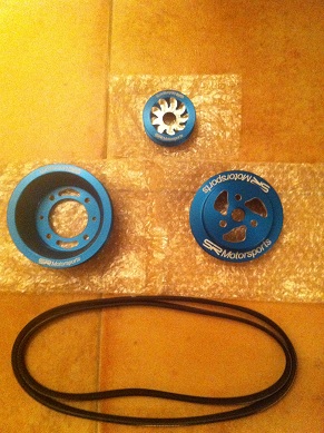

Poulies sr motorsport reçus livrait en 6jours :oh: :cool:
nightster
Messages : 2341
Localisation : yutz,moselle
Re: Guide : Choix des Poulies
Message par nightster »
Impeccable ! Tu appréciera la qualité d usinage de ces pieces,ça pue la qualité !
J ai controler,j ai une 4PK780 pour la clim tendu a fond donc une 770 ou 775 laisserait de la marge pour avoir une tension correcte.
flo06440
Messages : 593
Inscription : 04 janv. 2011, 18:20 PM
Localisation : 06 cote d'azur
Message par flo06440 »
Ok moi la courroie de clim livrai avec le kit et une 4pk770 j'ai reçu aujourd'hui la contitech 4pk770 et la différence de qualité se voit largement ... Et merci pour ton aide :salut:

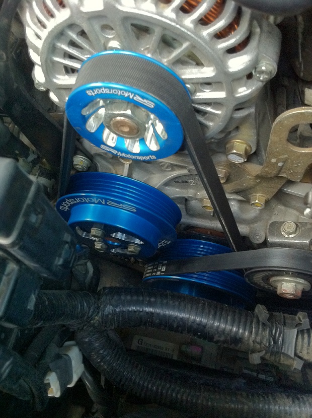

le montages des poulies c'est bien passer juste celle de l'alternateur qui a fait quelque manière j'ai du virée l'alternateur et sortir le boulon a la péteuse ...! en tout cas vraiment du beau matos j'envoie une photos du résultat d'ici peu .. et merci pour tout vos conseil :cool:

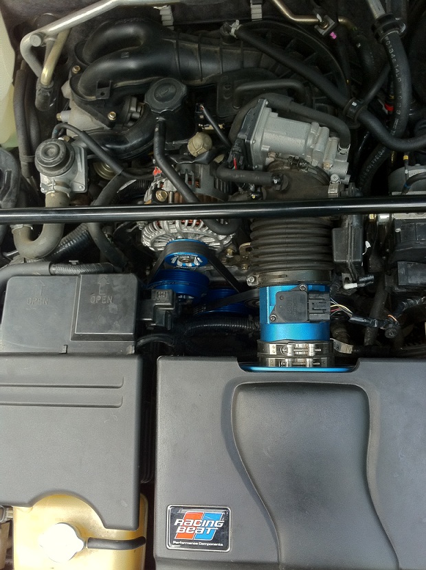

flo06440
Messages : 593
et voila le résultat
fullplaisir
Messages : 1129
Message par fullplaisir »
Vraiment sympa ces poulies Agency power, beau matos bravo :merci:
La différence est belle et bien sensible tu confirmes flo06440 ?
Ce sont les SR motorsports, pas les AP. ;)

Pour le gain je peut pas trop confirmait comme j'ai monter le decata et le cat back en Meme temps après si je me trompe pas le gain et dans les haut régimes et je trouve mes monter plus franche meilleur reprise après si sa vient de la ou de la lignes ... Mais que cest beau :love:
