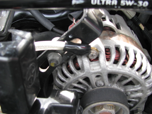

jmi a tout de même ajouter un autre câble de mise à la terre ![]()

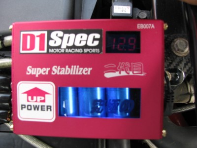

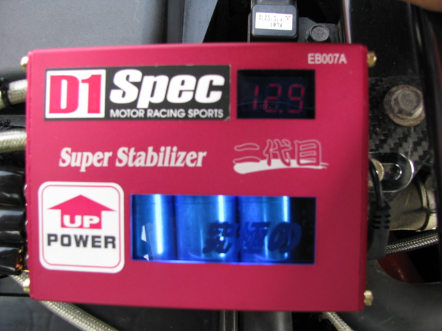

Alors fabdesign ta monté ton bidule avec affichage de la tension ou pas ?? ![]()
A+.
- fabdesign
- Messages : 1058

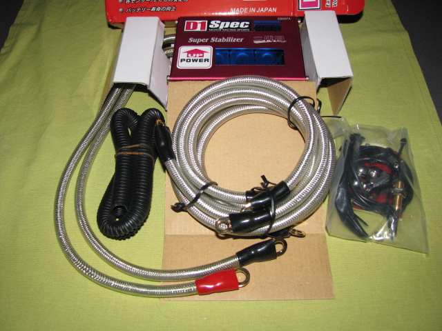

Re: DIY Kit de mise à la masse ou grounding kit.

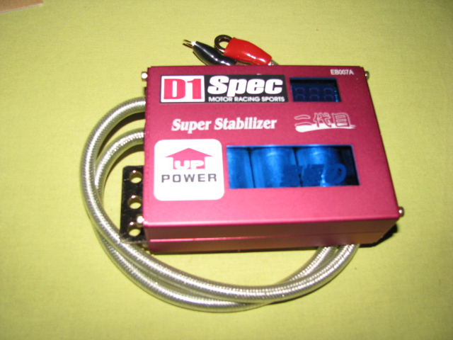

Alors non pas encore,
ce week end OUI !!!! car voici le stabilisateur que je viens tout juste de recevoir hier soir.....
maintenant place a quelques photos du matos qui est pour moi de très belle facture....
il me reste plus qu'a le placer sur ma titine et de voir le résultat, si il y a.....
Je suis d'astreinte pompier jusqu’à samedi matin 8H et aussitôt après je me lance dans l’installation de la bête, je vous ferai de belles photos et une vidéo avant et après l'installe....vous ferai du même temps les nouvelle durite rouge de refroidissement que j'ai changer dimanche dernier car les autre avait un soucit....
@+ fab
c'est quoi exactement? un condensateur avec un voltmètre intégré? ![]()
@Fabdesign: c'est beau...

- fabdesign
- Messages : 1058
C'est vraimant du beau matos pour le prix, il me reste a faire le montage samedi aprem et je verrai le résultat.....
pour info: j'en ai commandé plusieurs, si intéressé me contacter, quantité 4.
@+ Fab
guizmo a écrit :jmi a tout de même ajouter un autre câble de mise à la terre
oui c'est ce que j'ai aussi:
un stabilisateur pivot.
ce n'est pas un cable de masse suplementaire, c'est les deux cables (+:-) du pivot.
comme celui du dessus.
et a l'interieur ce sont des capacités qui permettent soit disant de soulager l'alternateur.
ça fait bien 3/4 ans que j'ai installer le bordel.
a plus ![]()

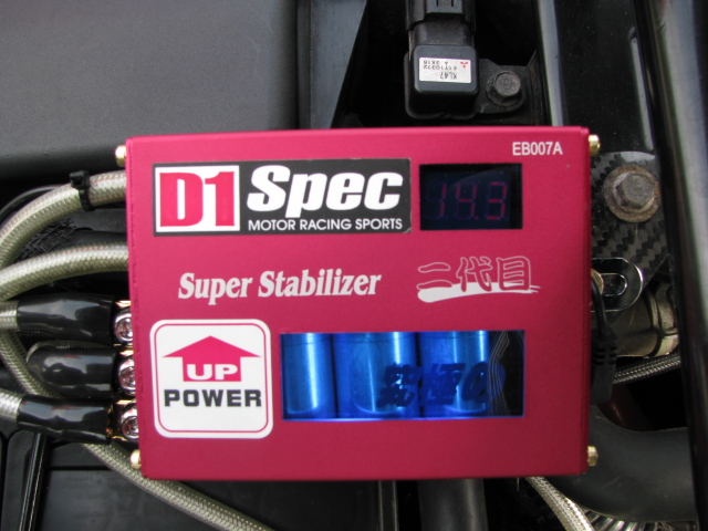

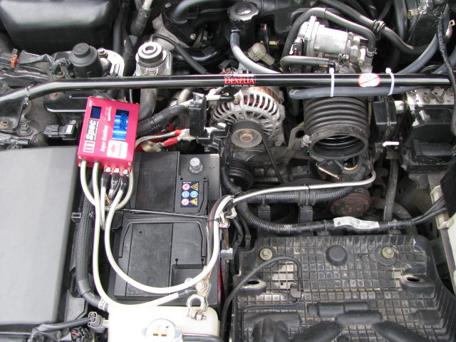

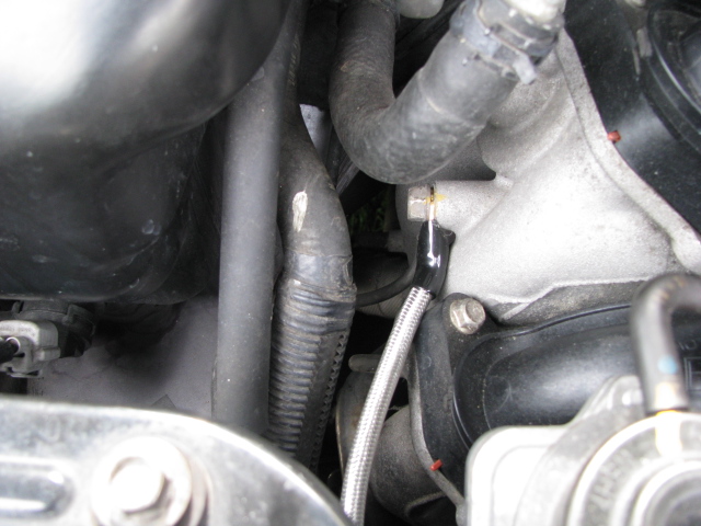

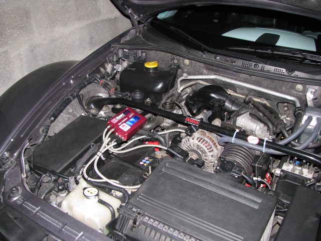

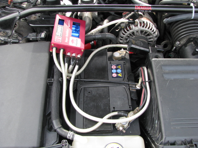

- fabdesign
- Messages : 1058

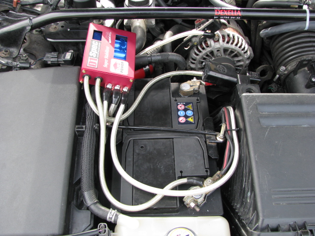

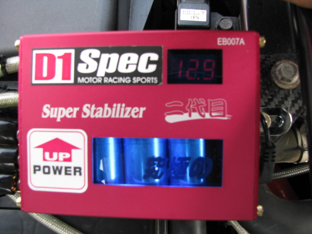

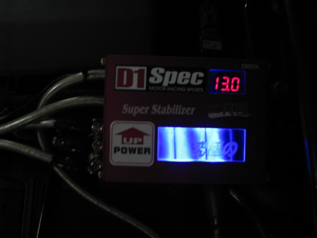

Bon voilà l'installe réalisé aujourd'hui....
voici les différentes étapes, il n'y a pas beaucoup de chose a rajouter par rapport a l'autre système.
Alors je vous explique a quoi il sert.
Tout simplement a mettre en fonction la lecture de la tension de la batterie sur le boitier.
Au moment de l'ouverture du capot, l'interrupteur fait contact directement sur la masse du véhicule et là vous donne en réelle la tension de la batterie comme ça il ne reste pas en fonction tout le temps.
Le plus fou c'est qu'il s'éclaire en bleu au niveau des condensateur....je trouve ça super cool, un p'tit effet lumineux dans l'habitacle moteur.
Bon voici quelques photos.
Comme vous pouvez voir sur cette photo, la p'tite Connectique noire sur la droite du boiter, c'est elle qui relie a l’interrupteur de masse.
