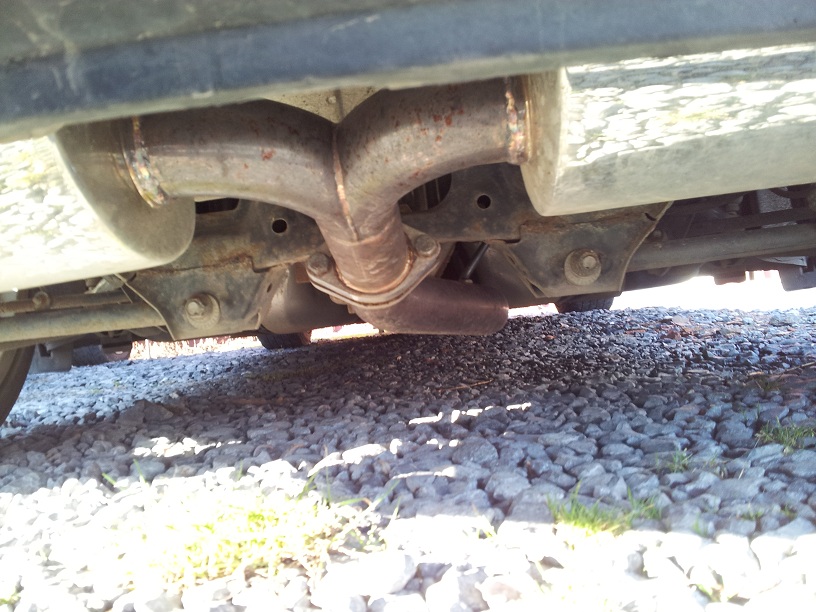

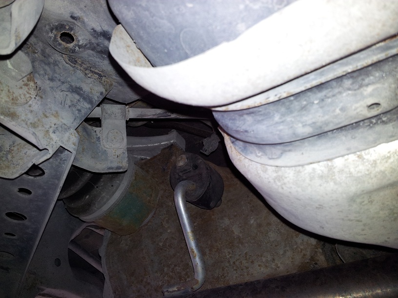

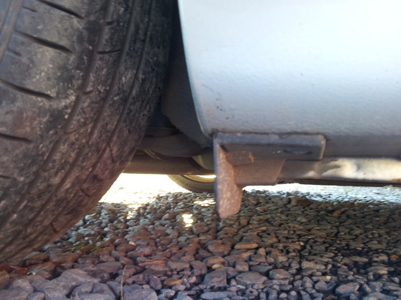

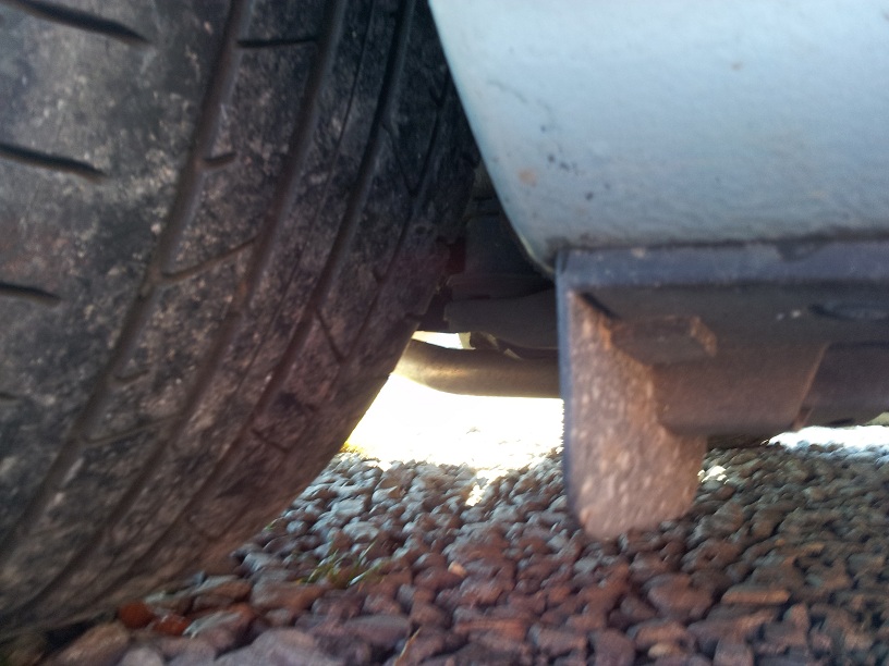

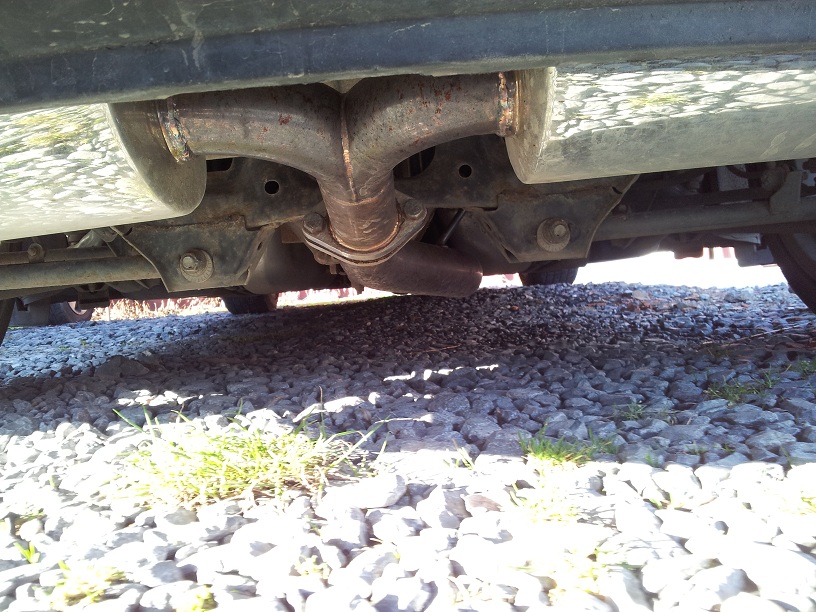

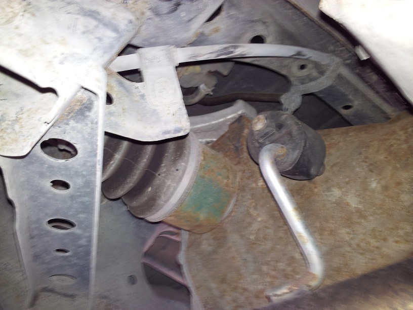

Re: Rx8 du 59 (nouvelle ligne + photos)

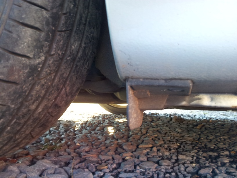

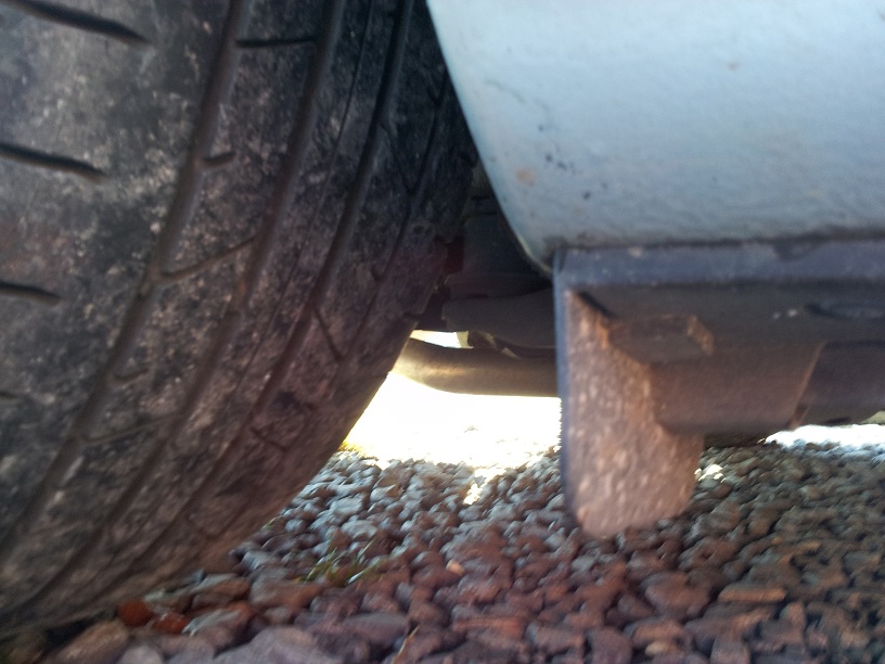

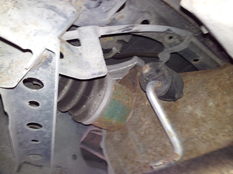

Voilà les photos :
REMARQUE : le chef atelier de Mazda a dit que s'il arrivait à loger le tube intermédiaire dans le crochet, celui-ci lâcherait.
Les photos ne sont pas top ![]()
D'autres part, on ne voit pas si le décata est à la bonne hauteur par rapport à la caisse, tout comme le catbak ![]()
Tu pourrais très bien avoir ta poutre de liaison boite de vitesse differential mal réglé, tu as peut être aussi les silentbloc moteurs écrasés ![]()
Ou c'est peut être un problème de montage ou de crochet ![]()
Fait des photos où on voit la ligne, voiture sur un pont ![]()

Du coup aprés le sandwich du midi je suis allé voir, "couché sur le parking merci han au passage" bref ma patte est bien dans le silent bloc, j'ai l'impression que ta ligne est basse à ce niveau nan? ![]()
Regarde quand meme car avec le nouveau catback on utilise deja plus que 2 silent bloc sur 4 à l'arrière, alors si tu utilises pas celui ci non plus à mon avis ca sera moyen comme instal... ![]()
(prend une photo couché sur le coté, pour regarder si ta ligne descend par rapport à la caisse je vais comparer comme ca
J'espere que ca pourras t'aider ![]()
Regarde la hauteur de ta ligne par rapport à la mienne déja...
Un truc viens de me revenir en regardant tes photos l'inter avec sourdine ne peut il pas pivoter legerement pour remonter la patte? ![]()
aux vues des photos, tout parait normal au niveau de la fabrication des pièces, car la tige semble bien pile poil au niveau du silent bloc, et on voit bien que sans l'avoir attaché, ta ligne descend trop bas d'ailleurs et tes sorties d'échappement doivent un peu viser le ciel.
d'ailleurs de mémoire, si tu reprends la visserie à ressort qui relie l'intermédiaire au décata, ça te permet justement d'aligner au mieux pour éviter de trop rigidifier d'un seul tenant la ligne, et par la même d'ajuster le tout au mieux.
un peu froussard ton chef d'atelier non ? roules pas trop comme ça perso, car d'une part sur les fortes bosses ta ligne va bouger de haut en bas et tu vas y mettre trop de contraintes vers le décata et le collecteur.
