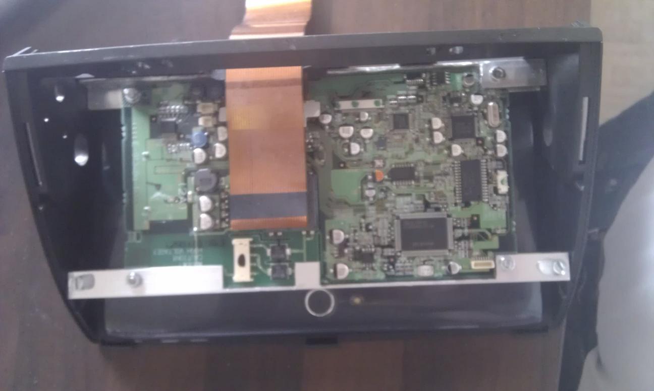

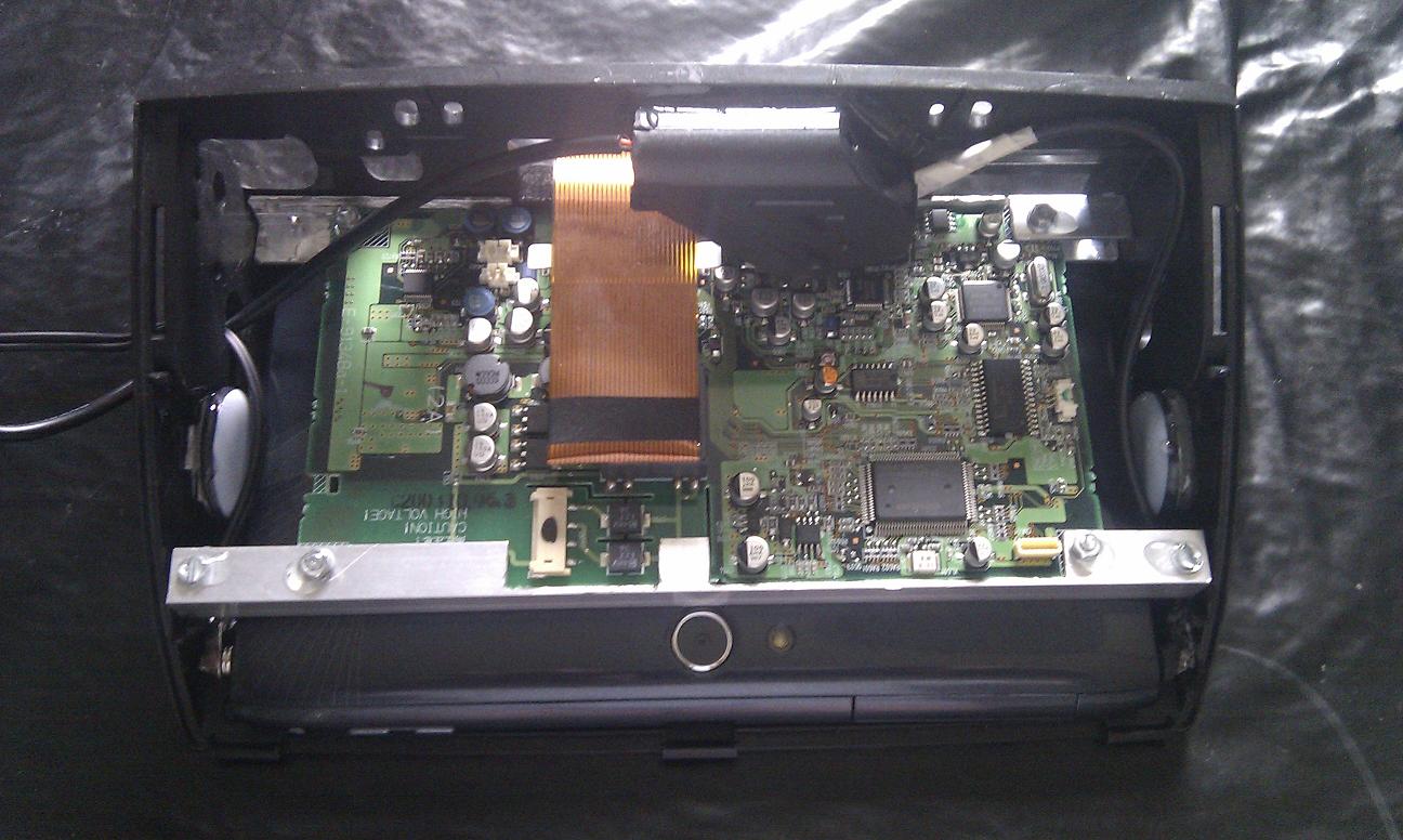

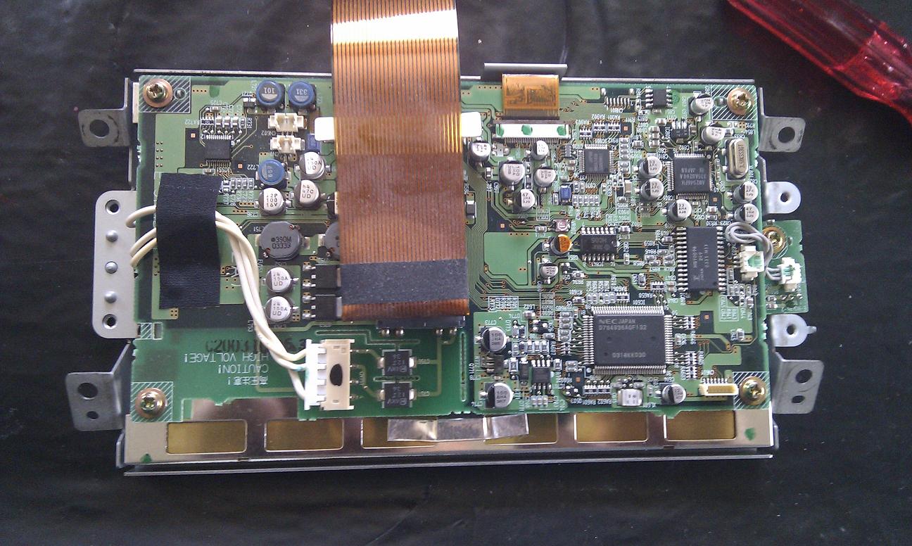

la suite :

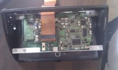

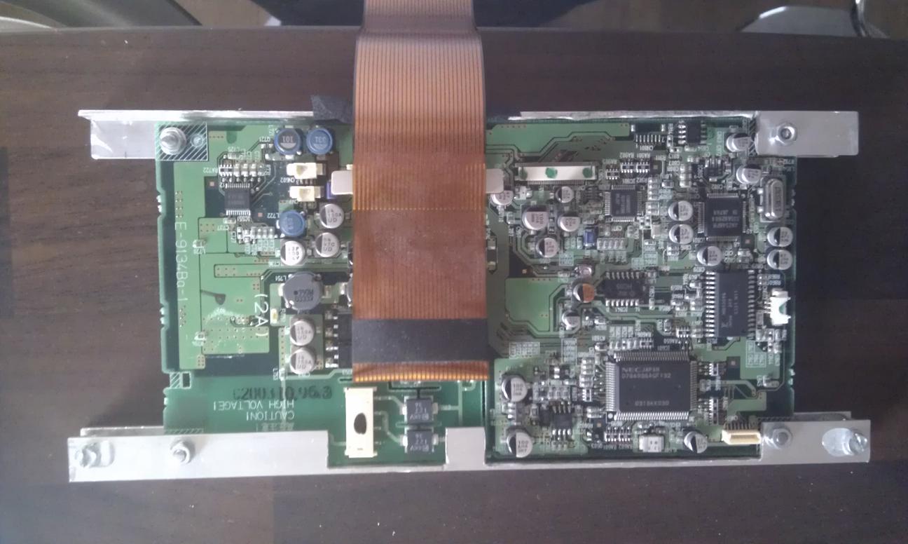

récupération du module LCD d'origine :

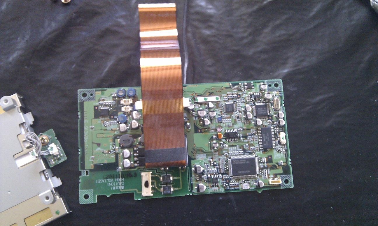

extraction de la carte mere qui gère notamment les boutons et la rotation du bazar :
création d'un support pour faire tenir cette carte derrière la tablette :
essai de mise en place :
ds le prochain numéro, les cables .... alim et audio

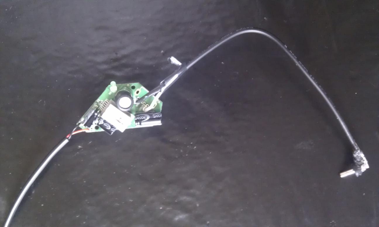

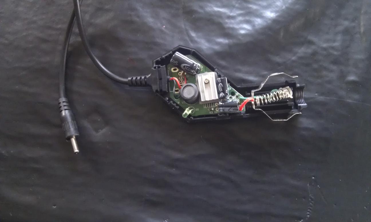

câble alim:

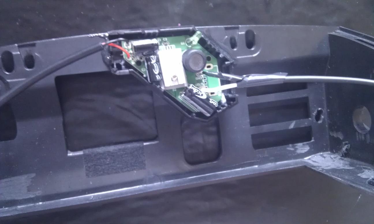

2 problèmes encore:
- le filtrage de la tension batterie: eh oui, il n'y a pas du 12V parfait en sortie de batterie. Ca peut aller de 9V à 15V donc il faut mettre un peu d'électronique pour envoyer un joli 12V à la tablette sinon bye bye... le plus simple : acheter une prise allume cigare. A l'intérieur, il y a tout ce qu'il faut :
Je vais donc trouver une place pour mettre cette petite carte derrière la tablette...
- second pb: le connecteur. Celui livré avec la prise allume cigare est droit. Or il m'en faut un coudé... Le seul que j'ai est sur le chargeur d'origine... Bon, 2 coups de cuter, 2 coups de fer à souder et le connecteur droit se retrouve au cul du chargeur et le coudé se retrouvé au cul de la carte électronique de la prise allume cigare. Reste à virer également la protection plastique trop grosse.
je poste des photos dès que j'en fais.

- Câble d'alimentation: voila désormais la carte qui permet le filtrage de l'alim batterie avec le bon connecteur coudé

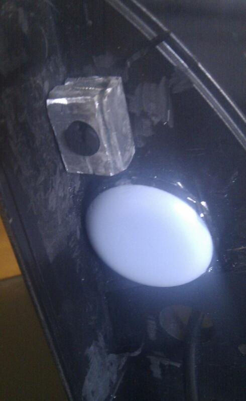

Alors, comment accéder aux boutons de la tablette ?
En fait, l'avantage de cette tablette est qu'il n'y a qu'un seul bouton physique utile et qu'il est à gauche (côté conducteur) une fois la tablette horizontale. Les touches de volume sont accessibles en tactile. Il ne faut traiter que le bouton on/off.

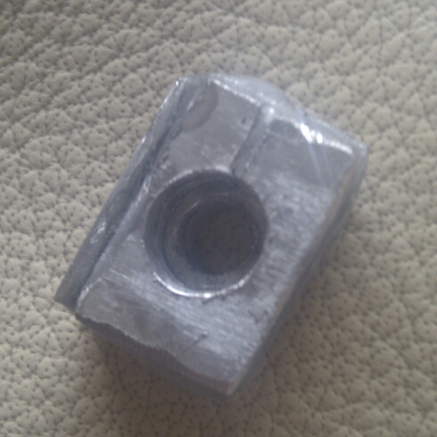

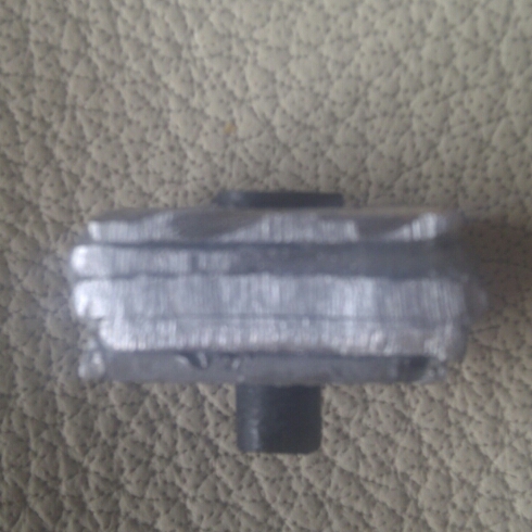

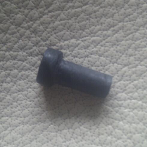

Voilà l'astuce : faire une sorte de rallonge qui vient appuyer sur le bouton on/off
Ci dessus la rallonge faite maison ds un bloc de plastique avec ma dremel.
Fabrication d'un guide pour bien centrer la rallonge
Assemblage...
Collage du guide sur le support de la tablette
Mise en place du bouton
La sensation de bouton est très bonne. Pas de coincement, que du bonheur...
Reste à coller une membrane sur le bouton pour un rendu nickel. ![]()

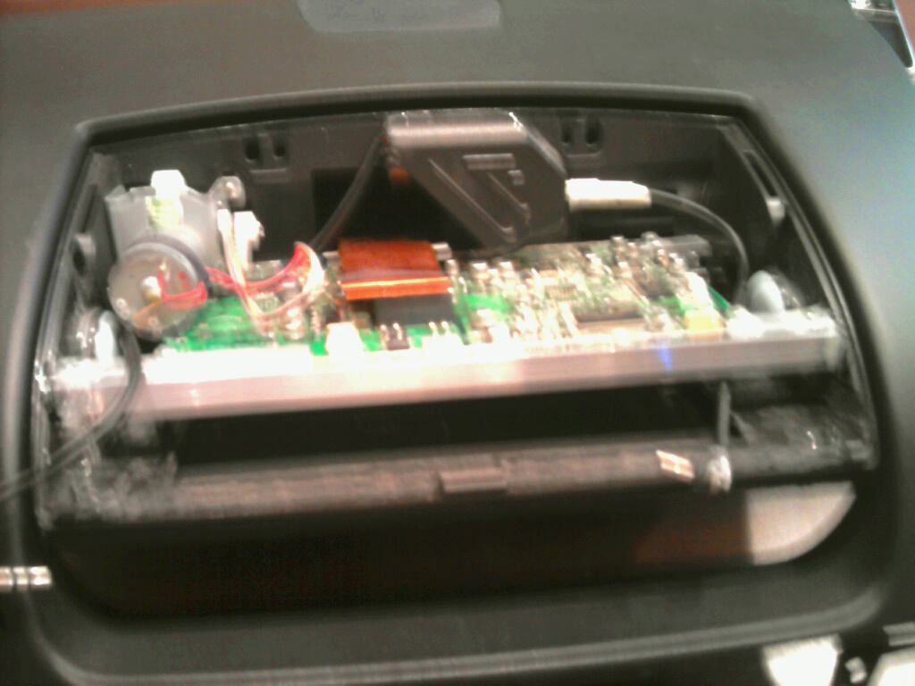

salut les amis
voila la suite de mes aventures en photos (désolé pour la qualité pourrie de ces photos mais mon htc est mort et en attendant un nouveau smartphone, j'ai fait des photos avec un vieux samsung tout pourri....)

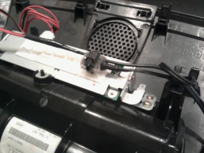

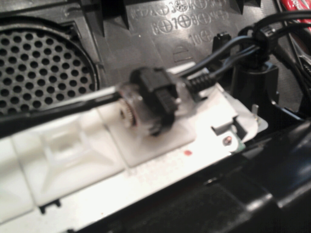

Mise en place de l'embase audio à l'arrière du module :

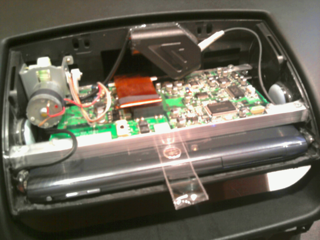

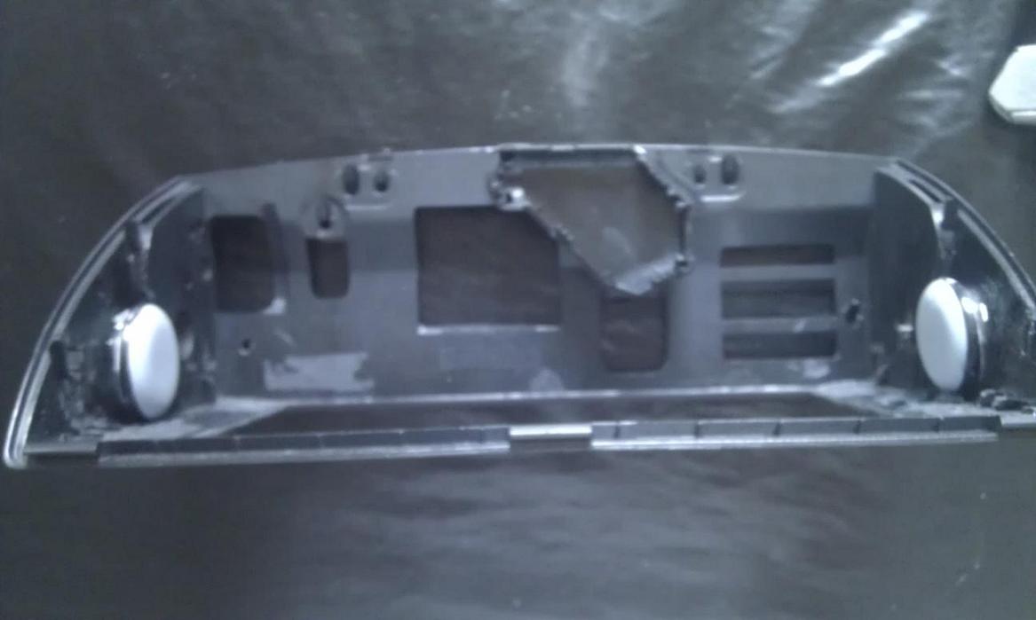

Intégration de tous les éléments dans le module gps d'origine:

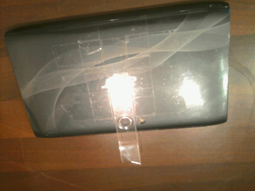

Création d'une petie languette maison pour pouvoir sortir facilement la tablette:

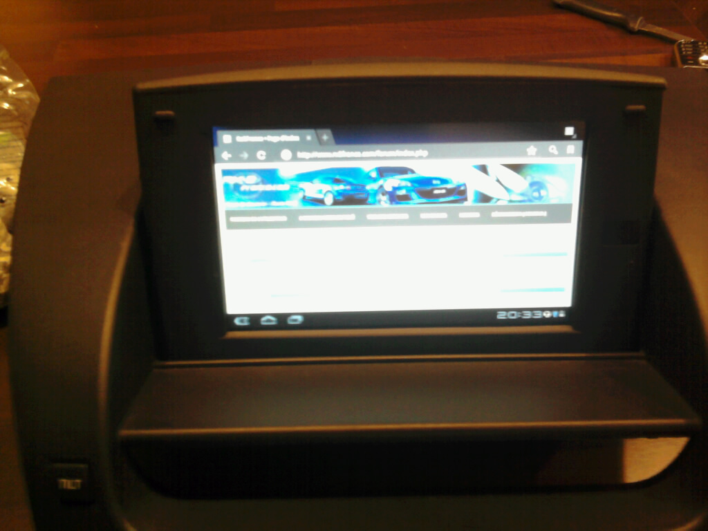

Mise en place de la tablette:

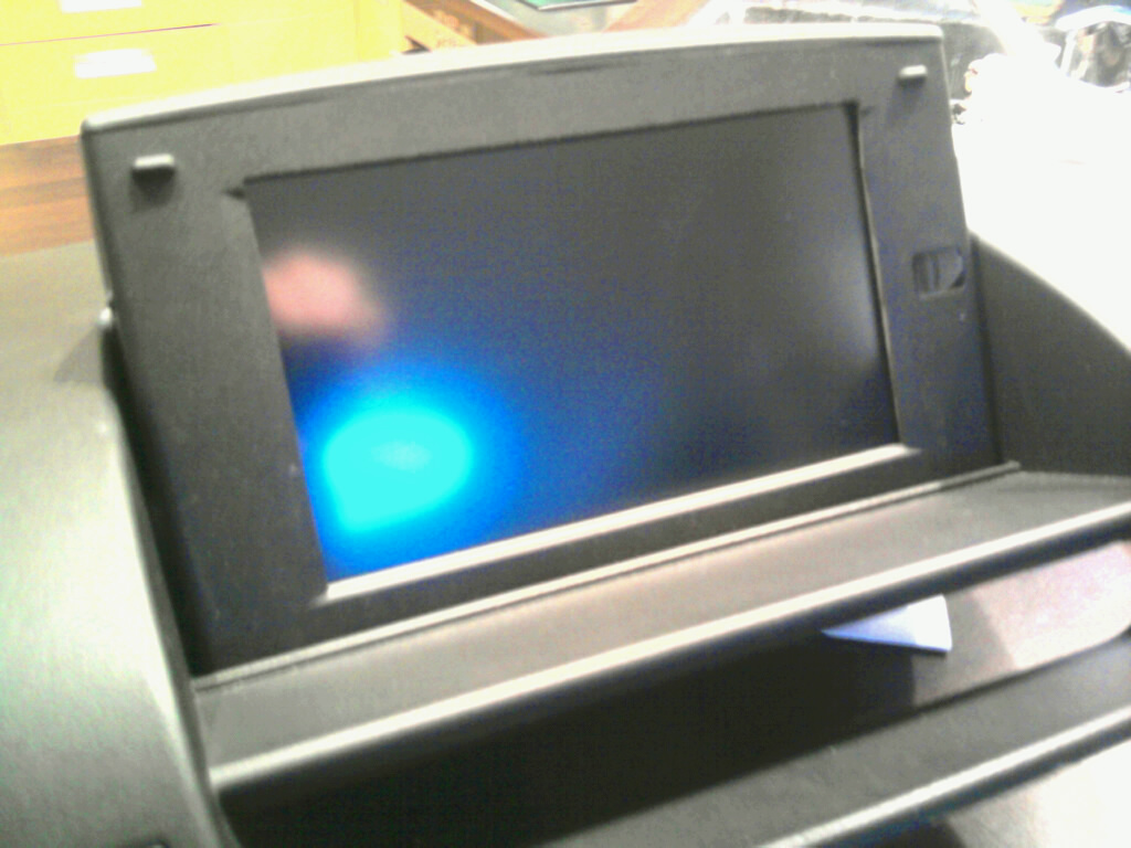

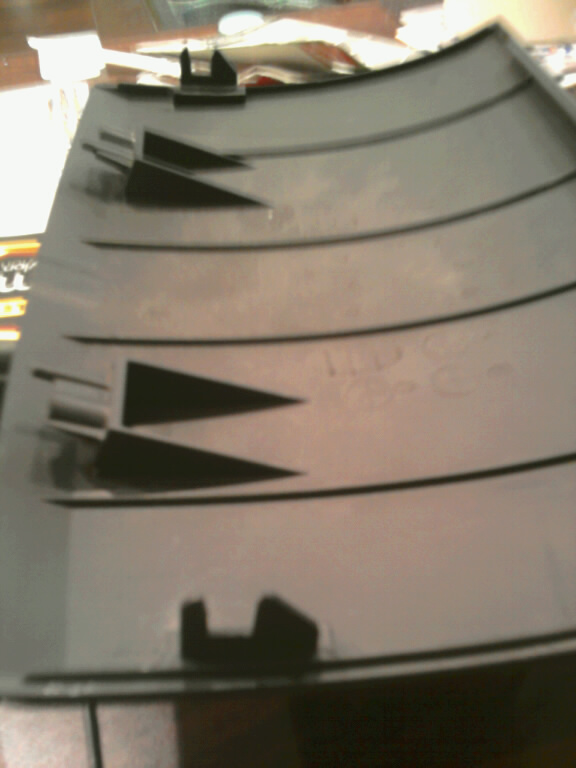

Usinage du caport supérieur: suppression des petites pièces qui bloquait le capot; Cela va permettre d'ouvrir la "boite" facilement pour extraire la tablette directement à bord de la 8:
Voila le résultat une fois tout monté:
Et voila votre forum préféré: ![]()
Bon, maintenant que le module est quasi fini (reste à mettre une finition propre sur le bouton on/off), il ne me reste plus qu'à tout raccorder dans la 8 et roule ma poule ![]()
