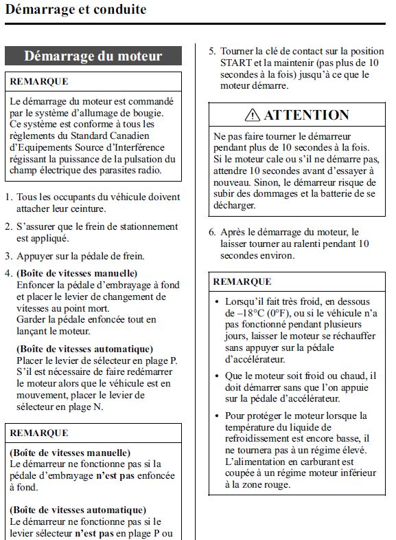

par evilspoon
Emiii a écrit :
J'attend l'avis des Spécialiste/Scientifiques/cramés de la Rx8 qui font des topic sur des allumage continu ou multispark pour savoir si je dois changer ma méthode de démarrage
Mode d'emplois de la 8:
- 1.JPG (27.15 Kio) Consulté 4112 fois

par SupraDolph
C'est pour une R3 ? Je dis ça car j'appuie presque systématiquement sur la pédale d'embrayage, mais il me semble que la RX démarre sans contrairement à ce qui est écrit...

par evilspoon
Elle a une gueule de R3 sur ma signature ?
c'est le mode d'emplois d'une 2005, mais j'ai aussi été étonné.

par SupraDolph
evilspoon a écrit :Elle a une gueule de R3 sur ma signature ?
Je pensais plus à un PDF lamba téléchargé qu'à ton bouquin scanné...

par evilspoon
SupraDolph a écrit :evilspoon a écrit :Elle a une gueule de R3 sur ma signature ?
capture écran des manuels dispo ici
http://www.rx8france.com/forum/viewtopi ... =1&t=13347
