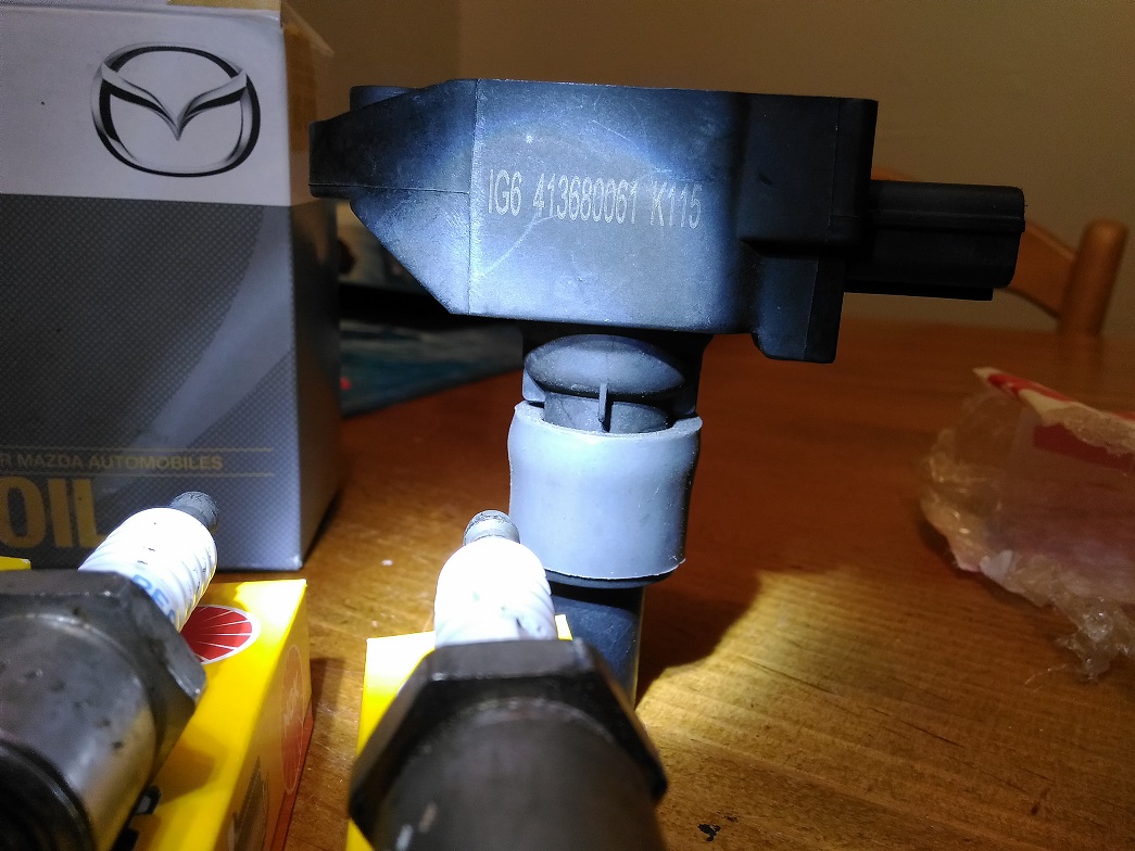

D'autres part, j'ai reçu mes bobines MAZDA, au niveau de la connectique il y en a une de différente, comme si le bout étamé ce serait cassé...
J'aimerai avoir vos avis quant à l'utilisation de cette bobine.

Les bobines c'est celle du haut qui est anormale:
La bobine bizarre est maintenant en bas...

Pour tes bobines, je vois juste que le plastique est légèrement esquinté. Ça ne devrait pas causer de soucis.

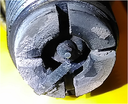

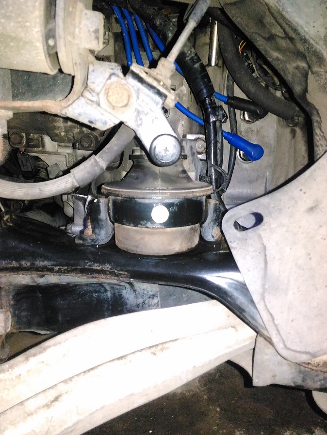

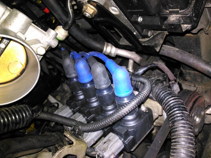

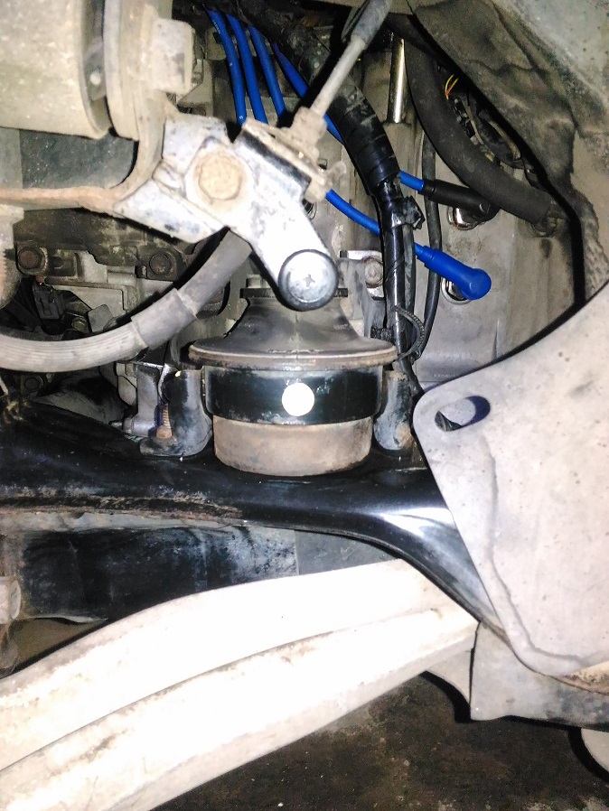

Bonjour à tous, ce weekend j'ai effectué le changement du trio infernal, la voiture à plus de couple à bas régime, je n'ai plus de trou à l’accélération vers 7000tr en 3eme et 4eme.
Les bobines montées sont bien sur des OEM, contrairement aux anciennes!
J'aimerai avoir vos avis quant à l'état de mes bougies et si quelqu'un connait la marque des bobines qui étaient montées...
Bougie L1:
Bougie T1:
Bougie L2:
Bougie T2:
Bougies montées:
Bobines montées:
Ancienne bobine:

par Adol
C'est des bobines OEM, de la marque HAAS
http://www.carparts4less.co.uk/search/413680061/p/home
C'est de qualité moindre que les Mazda.

OK merci je ne connaissais pas du tout, tu en penses quoi de la tête de mes bougies?

Pour moi elles sont à changer :)

Ce sont mes anciennes, elles sont changées par des neuves NGK IR, je sais que l'on peut déduire des choses de la couleur des bougies donc je voulais savoir...
