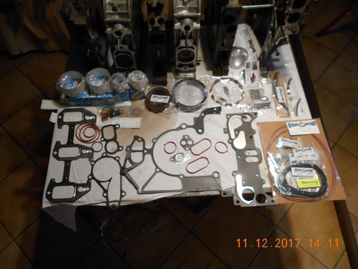

Pour le KIt de chez Atkins, je n'ai pris aucune options Payante.
Votre avis ? ?

Pour les options, je ne sais pas trop, il y a des retours sur les pieces Atkins? Les apex c'est un peu le point sensible.

De ce que j'ai pu lire, les Goopy ont de très bon retours dans le milieu du rotatif, et sont même supérieur aux Cryo que propose Atkins.

Pour les Apex et les Slide Seals, je prendrais les cryo si c'était pour la mienne, parce que je m'en sert tout les jours, mais pour un usage week-end, les Atkins feront parfaitement le job.
Si tu veux faire un rebuild complet, tu es, un p'tit peu obligé, de prendre l'inclusion des Cut Off Seals et Cut Off Seal Springs.
Non ?
Maintenant que tes pièces sont bien nettoyées, profites en pour bien vérifier les cotes et la forme des rainures d'Apex.
Il y a des tolérances à respecter et en regardant l'image qui suit tu comprendras surement pourquoi c'est important.
Adol3 a écrit :De ce que j'ai pu lire, les Goopy ont de très bon retours dans le milieu du rotatif, et sont même supérieur aux Cryo que propose Atkins.
(changer l'option dans le menu déroulant) http://www.racingbeateurope.com/bmazda- ... 1774-p.asp
Et ils sont moins cher.
En revanche, pour les électrovannes... J'ai un gros doute... ça vient de Chine et c'est pas cher... ![]()

Popcorn49 a écrit :Si tu veux faire un rebuild complet, tu es, un p'tit peu obligé, de prendre l'inclusion des Cut Off Seals et Cut Off Seal Springs.
Je découvre ! qu'est ce que c'est, que ça ? ? Ils ne sont pas dans le KIT ? C'est une option ? ou les trouvent-t-on ? ou se montent-ils ?

Popcorn49 a écrit :Pour les Apex et les Slide Seals, je prendrais les cryo si c'était pour la mienne, parce que je m'en sert tout les jours, mais pour un usage week-end, les Atkins feront parfaitement le job.
Moi je ferais l'inverse... Les Cryo sont les plus robuste certes, mais le revers de la médaille c'est -de mémoire- qu'au lieu d'user les Apex, t'uses les housing... quand tu compares le prix du kit Apex et le prix des Housing, je pense que le choix est vite fait.
Les Goopy seraient + adaptés : plus résistant que les origines et ont effectivement des bons retours comme l'a dit @Adol.
Contrairement aux OEM ils plient mais ne cassent pas, et on est dans le cas de moteur avec sural trop violente. Donc sans sural les risques d'avoir un problème mécanique moteur lié aux Apex Goopy est vraiment minimisé -sauf si mal montés, comme tous Apex-
Pas mieux on change tous les consommables/joints de l'interne ! C'est con une fois le bloc fermé de se dire "putain j'aurais ptetre du changer ça aussi"
Aussi c'est quoi ces apex en 3pieces sur ton dessin ? (coupé en 2 dans la longueur et qui se décalent)
Au passage, si jamais ton Apex à autant de jeu que sur les 3 dessins du bas, c'est que ton Rotor s'est fait fendre le c*l ! ![]()

RotaryNeverDie a écrit :Popcorn49 a écrit :Pour les Apex et les Slide Seals, je prendrais les cryo si c'était pour la mienne, parce que je m'en sert tout les jours, mais pour un usage week-end, les Atkins feront parfaitement le job.

Le pere Noel est passé ce matin avec 390 euros de Douanes !
Le vrai travail va commencer ! !
@ plus
