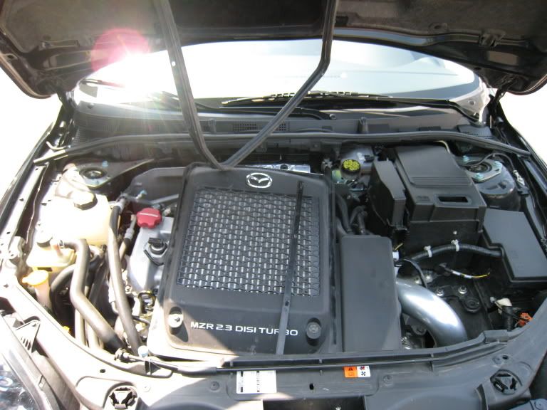

La 3 MPS est toujours chez le concessionaire ils attendent le suport moteur,
voiçi en substance le courrier de Mazda France :
"Nous avons constaté sur un faible nombre de véhicules un desserage possible de la vis du support N°4 du groupe motopropulseur lors des accélérations soudaines et rapides.
Si le véhicule est utilisé de manière continue sous ces conditions, la vis peut se détacher ou se rompre et la boite de vitesse n'est alors plus maintenue."
Soucis avec le support moteur
En effet aux USA , ils y a eut plusieurs cas de support moteur cassé, donc le moteur qui se fait la malle.
http://img.photobucket.com/albums/v101/ ... G_0837.jpg
http://www.msprotege.com/forum/attachme ... tid=109013
http://i128.photobucket.com/albums/p170 ... n/Ouch.jpg
http://i128.photobucket.com/albums/p170 ... berDos.jpg
ouch! ![]()
et quand on voit comment le moteur de la MPS bouge en pleine charge il vaut mieux qu'il soit bien maintenu...

j'ai eu un petit souci ya pas très longtemps avec la 3, une durite qui s'est défaite suite à une forte acélération sur un bitume qui comportait une très légère saignée .
Du fait que le moteur bouge beaucoup en pleine charge plus l'à-coup ont provoquer ça.
