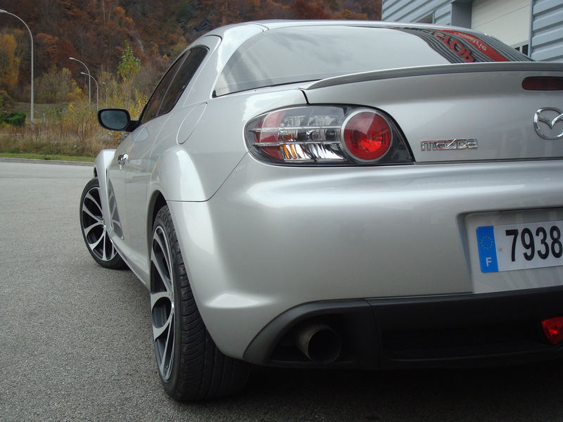

pazz73
Messages : 535
Localisation : savoie
Message par pazz73 »
nightster a écrit :
d apres vous en ET35 avec du 8,5" de large avec du 225 en pneu ca ne passe passe avec amortos d origine et geometrie d origine ?
je suis partant pour mettre cette taille au carré sans cale si il faut mais je veux etre sur que ca passe !
au fait c est pas un stormy blue que j ai mais un strato blue t on dirais que les jantes en photo sont bien couleur bronze sur la stormy....
l effet concave fait joli mais ca me derange pas si les jantes sont plus plate, ca me donnera la place de mettre un kit gros frein si l envie me prend...
sinon pour le modele ca sera soit torque drift soit allegerita...
hello, je pense que la dimension 8,5x18 ET35 au carré est le meilleur choix pour nos 8 car fini bien à ras des ailes et pas besoin de mettre des cales, en plus cela passe très bien au niveau géométrie et ne touche pas. Seul problème, si tu restes en 225 ton pneu ne va pas couvrir ta jante et le rebord va être sollicité au moindre trottoir. Sur la mienne en 235, le rebord sort déjà légérerement...mais c'est vrai que cela rend super bien !! Enfin, si tu veux rester en 225, orientes plutot ton choix sur du 8x18 ET35. C'est mon avis sur la question ;)

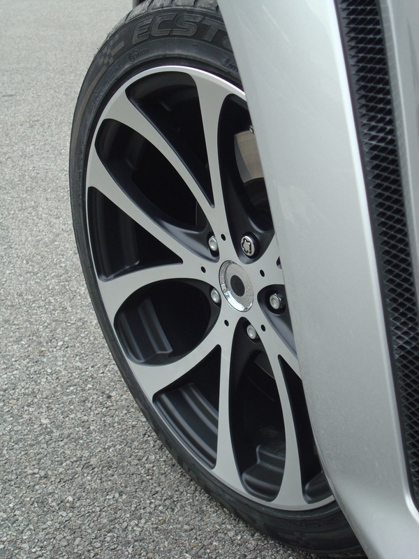

En cas d'amorto fatigué, ca touchera pendant les compressions (genre dos-d'âne) ou quand tu sera bien charger. On le voit d'ailleurs sur la photo de pazz, les roues sont "droites" (géometrie d'origine j'imagine) et directement sous le rebord (horizontal) de l'aile. Si la carrosserie venait à se rapprocher, ca touche.
Maintenant, si tes suspensions sont encore en très bon état, tu tiendras un pti moment. Il te suffira de demander plus tard une géo un peu plus agressive que d'origine, faire replier le bord horizontal de l'aile, ou change de suspat'.
Au moins maintenant t'es prévenu.

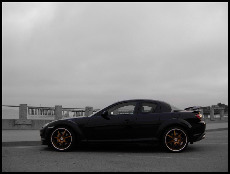

nico62620 a écrit :
magnifique nico merci mais cela donnerais quoi avec mes jantes ces la toute la question :oups:
Presque ça :D
