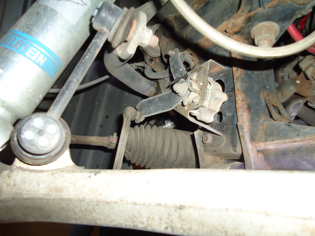

Ma 8 est dans le même état, tout est rouillé en dessous
Dès que je démonte quelque chose c'est une vis sur deux qui pète, d'ailleurs j'ai bien galéré pour sortir les morceaux de vis du support de batterie en résine ![]()

Ne vous inquiétez pas, ce n'est que superficiel, un bon coup de brosse (rotative évidemment
), un peu d'anti-rouille et de peinture et il sera comme neuf.
Et oui, le sel c'est une belle m...e pour les bagnoles, pourtant en hiver je nettoie le chassis plus que la carrosserie mais il y a pas mal de points d'oxydation que je vais devoir reprendre avant que cela ne devienne un problème (note personnelle : acheter un pot d' hammerite grand volume
Une petite photo où l'on voit quelques autres points à traiter :
Rx8 Performance 231ch 12/2003 Velocity red 140000km avec moteur d'origine.
ma prépa :
viewtopic.php?f=8&t=20776
Re: nox rx8
On gratte, un coup de Frameto et en avant la peinture ![]()
Re: nox rx8
dans le cas du chassis acheter du goudron en bombe dans les magasin auto, ce sera plus efficace. ![]()
Re: nox rx8
Ha ouais quand même... J'en connais des plus vieilles qui n'ont pas plus de rouille ^^
Mazda c'est plus ce que c'était hein ![]()
Et joli petit garage ![]()

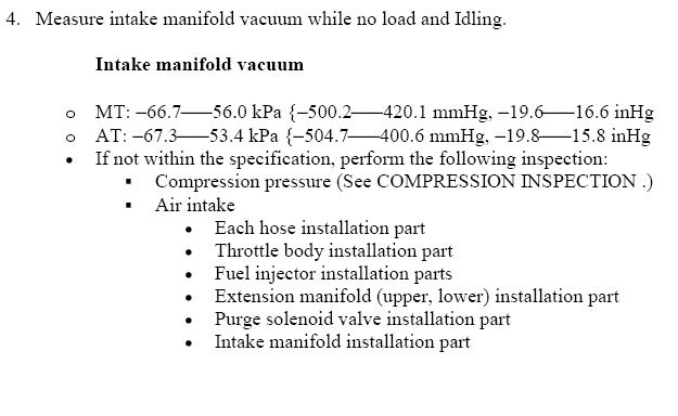

Salut a vous, je voulais juste être sure d'une chose avec vous, le calcul de la dépression est intéressante, mais elle l'est 200x fois moins que la valeur de compression.
Pourquoi tu veux connaitre tes valeurs d'aspiration (dépression)?
Re: nox rx8
Disons que c'est pratique au quotidien, le mano pouvant rester dans la baie moteur, pour avoir une idée de l'état de son bloc.
C'est pas pour remplacer le test de compression mais pour avoir une indication en plus directement dans notre garage ![]()

monstand a écrit :Salut a vous, je voulais juste être sure d'une chose avec vous, le calcul de la dépression est intéressante, mais elle l'est 200x fois moins que la valeur de compression.
Comme le dit Ashmodaj, c'est une méthode rapide et peu coûteuse pour surveiller le bloc en continu (dès qu'il est au ralenti, car je compte monter le mano dans l'habitacle) et ainsi savoir immédiatement si un problème survient (casse d'un segment par exemple) contrairement aux compressions qui nécessitent du matos plus onéreux et demande du démontage/remontage à chaque test.
D'ailleurs si l'on regarde dans la doc mazda, c'est d'abord test de dépression et si les valeurs sont hors plage, il faut alors tester les compressions (bon,ok ça leur coûte aussi moins cher en matos
Pour ce qui est de l'intérêt plus grand des compressions, je veux bien que tu m'explique ton raisonnement, car n'étant pas mécano, ma déduction perso est que si un moteur a du mal à comprimer à cause de segments usés et/ou cassés, il aura forcément du mal à aspirer aussi (par contre est-ce proportionnel ?)
Et en parlant de compressions, si tu peux voir avec loic pour qu'il m'envoie enfin mes valeurs prises en juin 2011, ça serait très sympa de ta part
(pour rappel c'était lors de son déplacement à Metz).
ma prépa :
Re: nox rx8
Voila une petite explication qui mérite effectivement un développement, la compression est plus importante que l'aspiration, lors du passage du rotor en phase de compression, les seals sont soumis a de plus forte contrainte (combustion + compression soit plusieurs tonnes) que pendant la phase d'aspiration.
Ton test est intéressant certes mais il ne montre pas la santé moteur.
Sans te donner les formules savantes, la valeur de dépression au ralenti varie avec l’étanchéité des éléments mobiles interne (intéressant ici), l’étanchéité du papillon (encrassement...), l'angle d'ouverture du papillon au ralentit, la température de l'air a l'admission, les joints d'assemblage, le système de ralenti géré par le calculateur, taux d'hydrométrie, rpm, état du filtre a air, ... impossible donc a maitriser une valeur juste et universelle.
Si on se réfère au workshop de la rx8, mazda dans son diagnostique préconise le test de dépression pour contrôler l'aspiration dans le collecteur d'admission, si la valeur n'est pas bonne (moyenne des 6 phases des deux rotors ou sur les 30 seals d’étanchéité donc encore plus hasardeuse), il faut contrôler les compressions (impératif avant de finir son diagnostique) ou le système d'admission complet. Cela ne veux pas dire que ton moteur est hs. Voici ce que cela peut être:
- moteur fatigué
- problème de papillon d'admission
- durite de dépression
- joint d' admission bas
- joint d'admission haut
- solenoide de purge
- collecteur d'admission
... donc tu comprends qu'il y a une chance sur... je ne sais combien que ce soit ton moteur qui soit seulement incriminé.

Tout d’abord désolé pour le temps mis à répondre mais j’ai un peu la tête ailleurs en ce moment (le groupe qui m’emploie est en sursis et cherche un repreneur, mon salaire est retenu en otage par une banque depuis une semaine
mais devrait bientôt être payé par le canton
Bref, revenons à nos moutons, la comparaison test de dépression vs test de compression.
Suite aux remarques de monstand
, j’ai fait travailler mon petit cerveau et voilà ce qu’il en est ressorti. Je précise que les réflexions ci-dessous n’engagent que moi, à chacun de se faire son avis.
Pour moi aucun des deux tests ne permet d’être sûr à 100% que le moteur est bon, ils permettent seulement de savoir si il a un problème.
Premièrement concernant le test de dépression, je pense que l’on peut éliminer certains paramètres de l’équation, je m’explique :
- La température de l’air à l’admission : n’influence pas le volume d’air aspiré, il y aura juste moins de molécules d’air dans ce même volume.
- L’angle d’ouverture du papillon au ralenti : Peux effectivement jouer sur la pression d’aspiration (surtout au ralenti vu sa faible ouverture) mais étant géré par un moteur piloté par le PCM,il est normalement répétable à conditions identiques.
- Les joints d’assemblage : Si l’on utilise les points de mesure préconisés par mazda, il n’y a que le joint collecteur d’admission/moteur qui puisse poser problème (un coup de startpilot et c’est testé).
- Système de ralenti géré par le calculateur : on en revient à l’angle d’ouverture du papillon.
- Taux d’hydrométrie : idem température d’air à l’admission
- Etat du filtre à air : si celui-ci est suffisamment encrassé pour poser des problèmes d’aspiration d’air au ralenti, j’imagine pas pour rouler.
- Etanchéité du papillon : après avoir démonté mon papillon, certes il n’est pas propre, mais la couche de crasse rapportée en pourcentage du diamètre de passage est vraiment négligeable. Pour l’étanchéité à proprement parler, voir ma remarque sur les joints d’assemblage.
Il nous reste donc :
- Les rpm qui, comme dans le cas du test des compressions, influent sur les valeurs obtenues mais doivent pouvoir être ramenés à une valeur standard pour comparaison.
- L’étanchéité des élément internes : Comme dans le cadre de ce test le moteur est démarré, les contraintes dues à la combustion sont dans un certain sens prises en compte car si un seal est usé ou défectueux, il peut y avoir repassage des gaz brûlés vers la chambre en phase d’admission ce qui aura pour conséquence de réduire la capacité d’aspiration du moteur et donc diminuer la valeur de dépression de cette chambre.
Deuxièmement, le test de compression :
Lors du test, le moteur n’étant pas en fonctionnement, le paramètre combustion n’est pas pris en compte et donc les contraintes que subissent les seals sont bien moindres qu’en réalité (120PSI à 250rpm pour un moteur neuf, ce qui correspond à 8.3bars). Le test n’est donc pas totalement représentatif de la réalité (on peut donc être bon au test, le moteur ne sera pas pour autant ″neuf″)
De plus si l’on y réfléchit bien, lors de ce test on mesure une pression effective dans les chambres, résultat de la compression des gaz aspirés par le moteur. Donc si le moteur aspire mal, la pression de départ sera différente et donc la valeur finale sera faussée.
Pour conclure, je dirais que l’avantage du test de compression est qu’il permet de mieux cibler un éventuel problème (mesure par face de rotor et non globale). Le test de dépression étant lui plus adapté à un contrôle continu (si un seal casse ou reste bloqué par exemple, l’affichage au mano ne sera plus stable).
Mais un problème à ce niveau entrainant dans la plupart des cas (si ce n’est tous) une réfection ou plus couramment un remplacement du moteur complet, est-ce bien nécessaire de savoir si c’est un apex ou un side qui est mort ?
Donc voilà pourquoi j’ai choisi d’investir dans un mano de dépression plutôt que dans le matos pour tester les compressions. Et même en comparant avec le prix d’une seule mesure des compression, je suis toujours gagnant.
Je le répète, tout ceci n’engage que moi, libre à chacun de voir la chose comme bon lui semble.
Et pour en revenir à ma 8, le moteur devrait être dehors ce weekend, reste à attendre la paie pour acheter les pièces qui manquent (et il y en a beaucoup
), je posterai des photos semaine prochaine.
