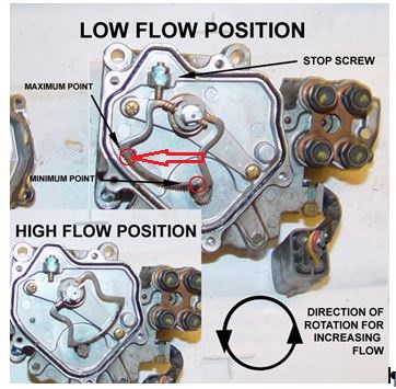

On peut augmenter le débit du mini en agissant sur la butée du mini (vis du haut)
- MOP Reglage b.jpg (63.94 Kio) Consulté 9776 fois

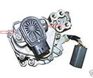

Quant au capteur de position, il retransmet l'information de sa position.
Ce capteur est en fait un potentiomètre.
Sa fixation est sur 2 trous ovalisé qui permettent un ajustement de plus ou moins 2 mm.
Mais dans quel sens faut-il agir ?
- MOP Capteur Position b.jpg (26.26 Kio) Consulté 9776 fois
Faut aller voir la course angulaire du Potentiomètre...
En position " milieu " il se met en charge de 1 ou 2 mm

Au moins, on peut déjà augmenter le flux mini, ce qui est vraiment très intéressant dans les situations de ralentit et de décélération.
En espérant que cela ne va pas faire forcer le moteur de la MOP.
Maintenant, pour le flux max, je ne suis sûr de rien du tout mais, en admettant que ce soit possible, c'est à dire, en supposant que le signal "maximum" qui vient du PCM, ne positionne pas le secteur dentelé déjà à son maximum mécanique, il faudrait tourner le capteur de position dans le sens antihoraire.
Ça augmenterait le flux d'une manière générale, en décalant le fonctionnement du moteur de la pompe vers le max sur toute la plage de régime moteur

- La visse de butée mini peut effectivement servir à augmenter le flux mini, mais pas que...
Agir sur ce règlage va décaler vers le haut, toute la plage de fonctionnement de la pompe et va donc augmenter le volume du flux d'huile injectée mais, selon moi, je ne pense pas que cela prendra des proportions telles que l'on verrait le niveau d'huile baisser à vue d’œil.
- La capteur de position, quand à lui, serait bien un "switch" (on - off), et non un "potentiomètre", qui servirait, au PCM à connaitre le point zéro, ou position de référence, du moteur pas à pas de la pompe.
A chaque fois que le contacte est mis, la pompe fait un cycle d'initialisation, ou le PCM lui fait faire ce cycle et va compter le nombre de pas.
Elle va effectuer une série de 60 pas et le capteur de position doit être règlé de façon à ce qu'il envoie un signal aux alentour du pas 52.
Si ce n'est pas le cas, le PCM détermine qu'il y a une anomalie et place le moteur en mode dégradé.

En conclusion, il apparait que la visse de règlage mini peut voir sa position modifiée sans dommage pour la MOP à condition de ne pas aller trop loin dans la modif sous peine de voir le secteur dentelé arriver en bout de course alors que le moteur pas à pas reçoit l'ordre du PCM de faire encore un pas ou deux, ou plus encore... je vous laisse imaginer ce que cela peut avoir comme conséquences...
Toute la difficulté de cette opération réside dans la détermination de l'ampleur de la modification de sa position
Le capteur de position peut voir sa position légèrement modifiée, mais de toutes façons, il n'influence en rien la quantité d'huile injectée.

J'ai été induit en erreur par le terme " Capteur de Position " et le connecteur du capteur qui a 3 bornes, dont 2 sont utilisées. (Vérifié sur le faisceau)
Effectivement le Capteur n'est pas un potentiomètre mais un Interrupteur ON/OFF (Vérifié)
(J'avais lu sur un topic, que pour éviter de changer la pompe entière, il avait refait la piste du capteur, impossible donc !)
Popcorn49 a écrit :n conclusion, il apparait que la visse de règlage mini peut voir sa position modifiée sans dommage pour la MOP à condition de ne pas aller trop loin dans la modif sous peine de voir le secteur dentelé arriver en bout de course alors que le moteur pas à pas reçoit l'ordre du PCM de faire encore un pas ou deux, ou plus encore... je vous laisse imaginer ce que cela peut avoir comme conséquences...
Il est en OFF à l'approche de la position Maxi du secteur denté (Verifié)

meroux06 a écrit :Il est en OFF à l'approche de la position Maxi du secteur denté (Verifié)
Est-ce qu'il passe sur ON à un moment de sa course ?
Parce que si l'on regarde ce tableau...
On voit qu'il est "off" avant le pas 52 puis bascule en "on" jusqu'au pas 60, pour revenir à l'état "off" au passage du pas 52, lorsque le moteur de la pompe redescend vers sa position mini, ce qui pourrait expliquer qu'à l'approche de la fin de la crémaillère, il soit dans l'état "off" puisque sur la crémaillère, la position du pas 60 se trouve avant (maximum point).

Popcorn49 a écrit :Est-ce qu'il passe sur ON à un moment de sa course ?
C'est possible, mais je ne l'ai pas remarqué sur le Metrix

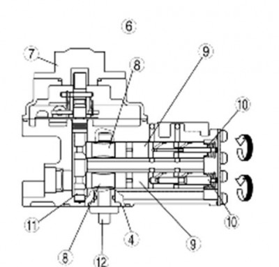

Je me lance dans l'explication du fonctionnement mécanique
J'ai bien compris le fonctionnement et je pensais (a tort) avec les éléments dont je disposais qu'elle était régie par un potentiomètre (Grosse erreur) j'espère que vous pardonnerez mes conclusions hâtives.
Malheureusement je n'ai pris aucune photo mais si peu, je la démonterais de nouveau, c'est assez simple.
En évitant de dire de nouvelles ...bêtises ...
C'est un peu complique de transformer des mouvements en écrits ...
Donc ...
Le moteur entraine par un jeu de pignons, un axe (12) dans la MOP grâce à un ergot.
Cet axe (12) entraine par 2 filetages, genre vis sans fin, les pièces (8) avec une forme "bizarroïde" du coté des cames de (11) qui elles mêmes entrainent donc font tourner les cylindres (9) perforés qui sont en fait des pistons distributeurs quand leurs orifices correspondent aux orifices de sortie des Injecteurs.
Les aiguilles à l'intérieur de ces cylindres sont "poussées" et comme on le voit sur le croquis " ouvrent "d'autres orifices, Il y en a 4+4 ! !
La variation du débit commandé par le PCM agit sur l'axe (11) avec une démultiplication X (pour plus de précision) ( petit pignon sur gros pignon)
Cet axe (11), genre excentrique, possède 2 cames qui font varier l'amplitude des pistons (9) des ces 2 petites pompes finalement.
Les aiguilles (a mon avis ?) sont là pour jouer le rôle de clapet qui permet au cylindres d'aspirer l'huile phase 1 puis de la refouler quand les orifices sont en face.
.... OUF ! ! ! Pas facile d'expliquer, mais quand on le voit, le système est assez simple ... dans sa complexité
4 Oil inlet / Entrée d'huile
6 Sectional view / MOP Vue en coupe
7 Positioning switch / Interrupteur de positionnement ( et non Sensor = Capteur)
8 Plunger / Plongeur
9 Differential plunger / Piston différentiel
10 Sub-plunger / Sous-plongeur
11 Control pin / Goupille de contrôle ( Excentrique )
12 Driving worm / Ver de conduite ( Axe )
Le moteur pas à pas intervient uniquement dans la commande du débit et agit sur le secteur denté qui lui même commande le Switch de sécurité (fin de denture du secteur denté)
