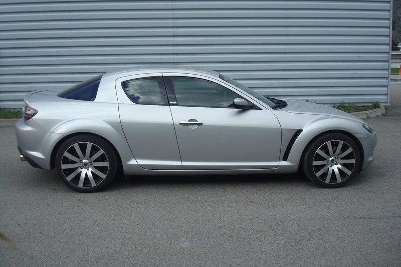

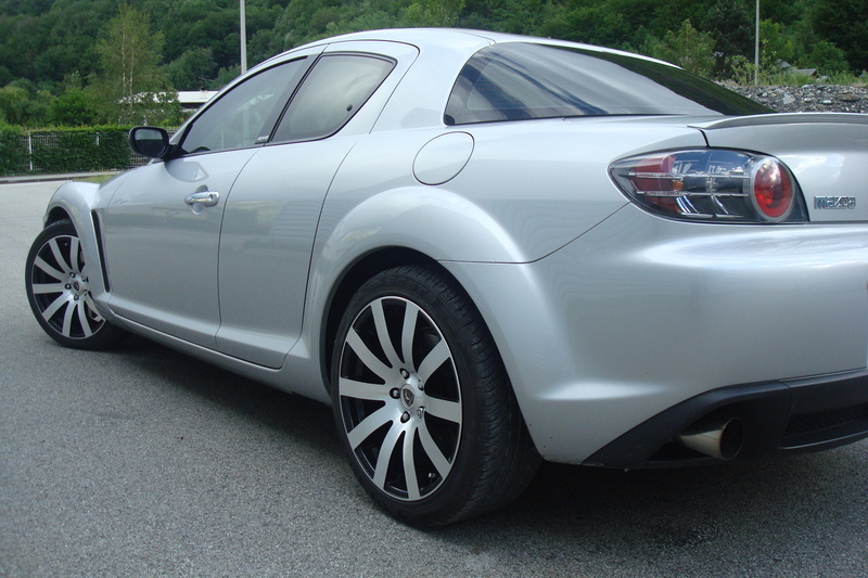

quelqu'un a t'il deja mis des volk gram lights sur une 8? car jaimerais bien poser ses jante en jaune fluo, or ou gunmetal
Celles de la première photo donc. ^^
Pour le jaune fluo, c'est une couleur destinée aux caisse de compétition qui ont la déco intégrale, ça ne sera pas viable visuellement sans stickers de partout et recouvrement général. A toi de voir... ![]()

sinon se sera en 8.5 * 18 biensure et et 35 avant et arriere ces bon? ou un et plus large pour l'arriere
alors ET 35 c'est parfait a l'avant
le 8.5 a l'avant aussi
si tu veut passer en 9, a l'arriere ça sera juste, si tu peut avoir ET 37/38 ce sera peu etre un poil mieux.
attention toute fois, le 245 c'est deja gros pour le couple "enorme" de la rx8, donc 245 au carré pas plus.
donc attention...mais ça sera mortel le 9 a l'arriere, et le 8.5 c'est parfait.

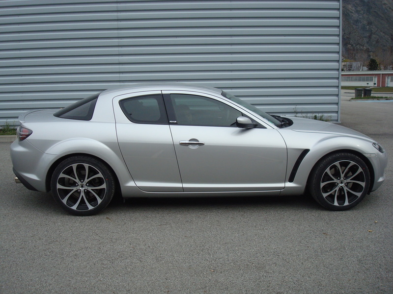

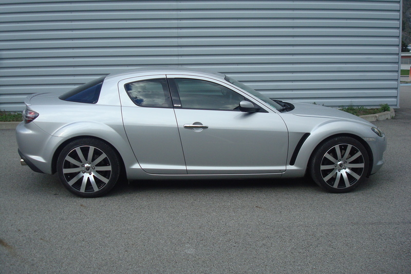

pazz73 a écrit :Bonjour à tous, j'ai été selectionné à ma grande surprise par tirage au sort par la marque de jantes LAZARO Wheels, fabriquant anglais de jantes alu. Leur site : lazaro.biz. Ils vont m'envoyer 4 jantes alu de leur gamme, modèle Azelio que j'ai choisi (une 10 branches en black polish) en 8,5x18 ET35. Ils me demandent en échange de les répresenter en France en les montant sur ma mazda Rx8, en attendant de trouver un distributeur. Merci à Léo et à Rochford Tyres Alloywheels.com, site d'achat en Angleterre. Je vous ferais passer des photos dès montage. Du coup, je vend mes jantes Projex RL2 actuelles. A voir dans la rubrique accessoires à vendre. A plus.
Bonjour, après 1 mois et demi sans nouvelles, j'ai pu enfin monter mes Lazaro Azelio made in England UK. Cela change de style avec cette 10 branches alu poli black diamond. Toujours les gouts et les couleurs, en attendant la nuit en roulant sous les éclairages de la ville, cela fait classe je trouve...peut être en vente bientôt

quand tu parle de 245 au carré ca ve dire quoi JMI?
donc a l'avant du 8.5 ET35 et a l'arriere 9 ET38 maximum

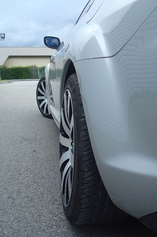

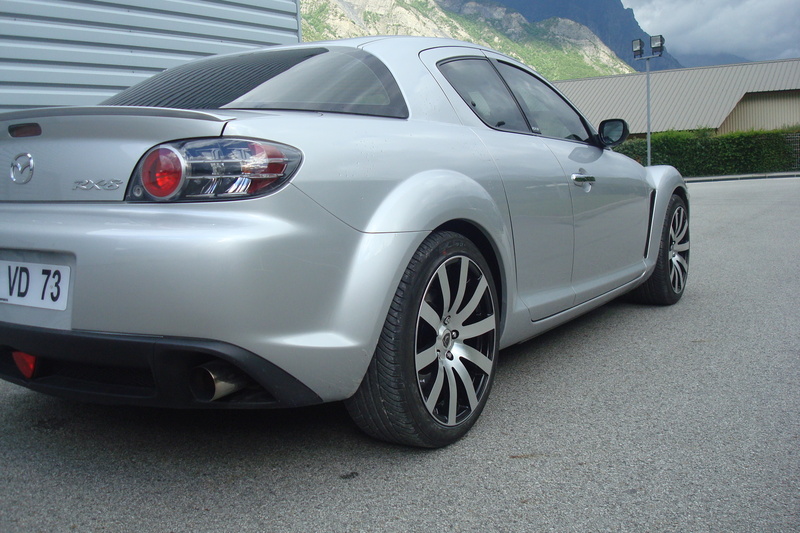

pazz73 a écrit :pazz73 a écrit :Bonjour à tous, j'ai été selectionné à ma grande surprise par tirage au sort par la marque de jantes LAZARO Wheels, fabriquant anglais de jantes alu. Leur site : lazaro.biz. Ils vont m'envoyer 4 jantes alu de leur gamme, modèle Azelio que j'ai choisi (une 10 branches en black polish) en 8,5x18 ET35. Ils me demandent en échange de les répresenter en France en les montant sur ma mazda Rx8, en attendant de trouver un distributeur. Merci à Léo et à Rochford Tyres Alloywheels.com, site d'achat en Angleterre. Je vous ferais passer des photos dès montage. Du coup, je vend mes jantes Projex RL2 actuelles. A voir dans la rubrique accessoires à vendre. A plus.
pazz tu a du 8.5 , en ET 35 et ça sort comme ça...bizarre...
, tu a des cales au roues arrières. ![]()
oui je parle de 245 au 4 roues et maxi en 9 pouces mais avec un ET supérieur sinon en ET 35 ce sera trop pour cette largeur, sur la rx8.
mais quand je voit celle de pazz, ont doit pas avoir les même auto, la mienne a environ 2 cm avec le bord d'aile avec cette taille... ![]()
